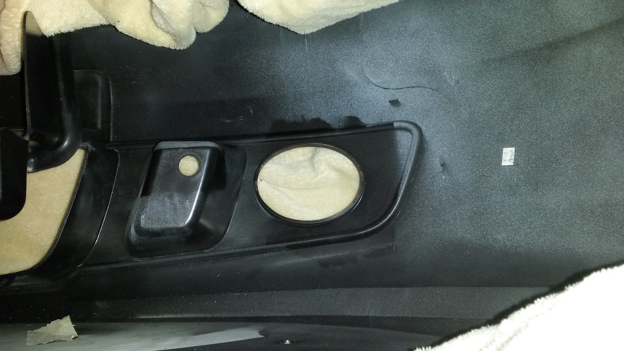

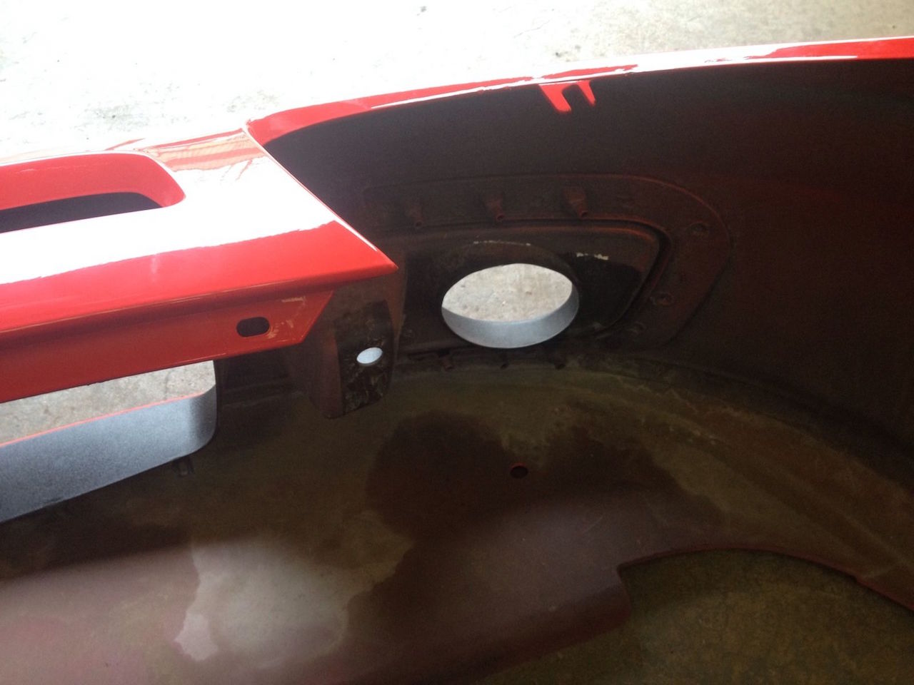

Da ich (wegen eines kleinen Unfalls) neue Nebler + Halter für die Nebler (benötige ja für die 500er Stoßstange die Halter mit je 3 Schraubenaufnahmen oben und unten) benötigte und nur aus GB bekam, kamen diese erst an, nachdem ich die Stoßstange schon lackieren lassen hatte.
Dabei stelle ich fest, dass die Halter ner Nebler nicht so richtig passen wollten.
Nach einigen Recherchen musste ich feststellen, dass an der Stoßstange welche geliefert wurde, keine Aufnahmen für die Nebelscheinwerferhalter vorhanden sind.
Auch zu diesem Sachverhalt weicht das Unternehmen auf meine Anrufe und Mails aus.
Meine Rechtsschutzversicherung ist schon in Anspruch genommen.
Nur wo bekomme ich nun zum einen Das Frontemblem des LE 500 her, sowie die Aufnahmen für die Nebelscheinwerferhalter?
Habe nochmal BIlder angehängt, um zu verdeutlichen welche Aufnahmen ich meine (erstes Bild mit der roten Stoßstange zeigt die 500er Stoßstange, wie sie sein sollte, das zweite meine Stoßstange ohne die Aufnahmen)

Kann das sein, dass das nicht die originale sondern die Fiberglas-Stossstange Typ LE500 ist?
Erforderliche Halterungen Nebelscheinwerfer:
DLP000180
DLP000190
jeweils 1 Stück, jedoch scheint es, als würde an deiner Stoßstange die angespritzen Halterungen dafür fehlen, zumindest nach dem eingestellten Foto nach zu urteilen.

Erforderliche Halterungen Nebelscheinwerfer wären:
DPL000190
DPL000290
Diese könnte man z.B. versuchen, mit Karosseriekleber an der Stoßstange von hinten zu befestigen, um dann die Nebler dranschrauben zu können.

Die von mir geposteten Halterungen passen. Habe ich selbst so mit LE500 Front gefahren. Ggf. Karosserie kleber verwenden. Zum Emblem habe ich dem Probleminhaber eine Email vor nem Monat geschrieben, ohne Antwort. Also der Wagen könnte denke ich inzwischen alternativ zu einer Klage schon fertig sein und sich auf den Sommer freuen :-)
