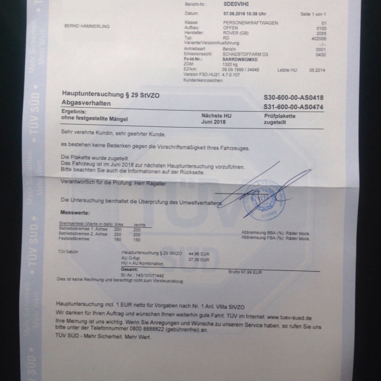

Beitrag Gestern wieder durch den TÜV gekommen....
......gleiche Bremswerte vo und hi. ist das normal?

Glückwunsch!
Die absoluten Werte des Bremsprüfstands sind nicht nicht entscheidend, wichtig ist, dass die links und rechts gleich sind, die Bremswirkung also nicht einseitig ist und (auf nem Rollenprüfstand) die Betriebsbremse es schafft zu blockieren. Meine Prüfstelle hier hatte früher einen Plattenprüfstand (Trägheitsmessung), da kamen ganz andere Zahlen raus. Insofern alles im grünen Bereich! :up:

Herzlichen Glühstrumpf ...
War es Absicht, dass Du Dein Kfz-Kennzeichen, Adresse und andere Fzg-Daten veröffentlichst? Es soll Leute geben, die damit gewaltig Unfug treiben können.

@ waldi , hab ich mir ehrlich gesagt keine Gedanken gemacht.Zumal Kennzeichen und Fgst. Nr. beim MGF äußerlich sichbar sind.Oder was meinst Du könnte passieren?

Mit den Informationen wäre es mir ein leichtes einen fixtiven Schaden über Deine Versicherung abzurechnen. Ihr z.B. eine Rechnung inkl. Deiner Abtretungserklärung über den Einbau einer neuen Scheibe über 978,40 Euro zu schicken. Valide Daten habe ich ja und Den Namen Deiner Versicherungsgesellschaft bekomme ich über den Zentralruf raus.
Ok, natürlich nur dann, wenn ich dazu genug kriminelle Energie hätte.
@medaber: mit dem Kennzeichen alleine ist das schwieriger, weil dann z.B. Name/Anschrift fehlt und schwieriger zu beschaffen ist. Zu solchen Fällen gibt es einige Quellen im Netz ... z.B. hier: http://www.t-online.de/wirtschaft/versi ... ichen.html

Ich bin zwar auch kein so Datenschutzfreak, aber wo der Waldi Recht hat, hat er Recht. Hab das mal flott geändert.
