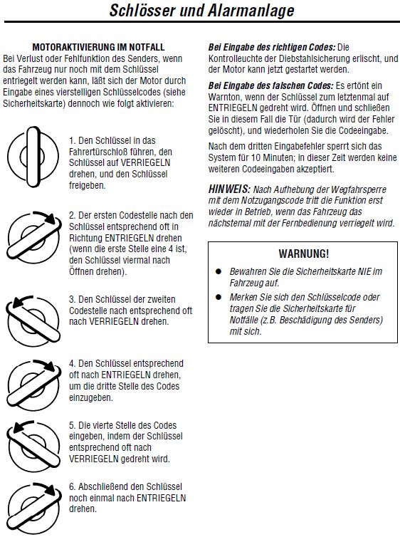

habe ein Problem mit meinem Schlüssel und müsste zum Neucodieren in die Werkstatt.
Da er aufgrund der Wegfahrsperre nicht anspringt, müsste ich den Notzugangscode per Tür nutzten.
Nun habe ich den Code, allerdings kein Handbuch[i][/i] und weiß nicht, ob nach Rechts und Links. Also z.B 2224 2xlinks, 2xrechts, 2xlinks, 4xrechts...oder halt anders...
Könnte mir da jmd helfen und den Code übersetzten?

Beitrag Re: MG TF BJ 2004 Handbuch, Notzugangscode übersetzen
Erklärung im Anhang
Code.JPG [ 113.58 KiB | 23776-mal betrachtet ]

Danke an bohli & Andreas TF160, funktioniert nur nicht.
Also laut englischer Anleitung soll ich zunächst 5 sek. im abgeschlossener Position halten. Nach ca. 5 Sekunden geht in diesem Fall die Alarmanlage an.
Jedenfalls hab ich es ein paar mal versucht, entweder hupt er oder es passiert gar nichts.
Könnte mir evtl. jemand helfen? Hat hier jemand ein OBD - "Schlüssel-Programmier-Gerät"?
Mfg und Danke

Hat nun nach erneuter Angabe endlich funktioniert!! :up: dankeschön!!
Also ich hatte im März eine neue Batterie eingebaut, bis Oktober gefahren und dann stand er 4 Monate in der kalten Halle. Vor ein paar Wochen habe ich dann die Batterie von dem einen Schlüssel getauscht und wunderte mich, warum er nicht mehr aufging. 2. Schlüssel ein paar wochen später ausprobiert -> gleiche Problem. Festgestellt dass innerhalb dieser 2-3 Wochen wohl die Autobatterie leer ging. Diese Woche dann aufgeladen, Schlüssel funktionieren nur leider immer noch nicht (haben sich wohl verstellt).
