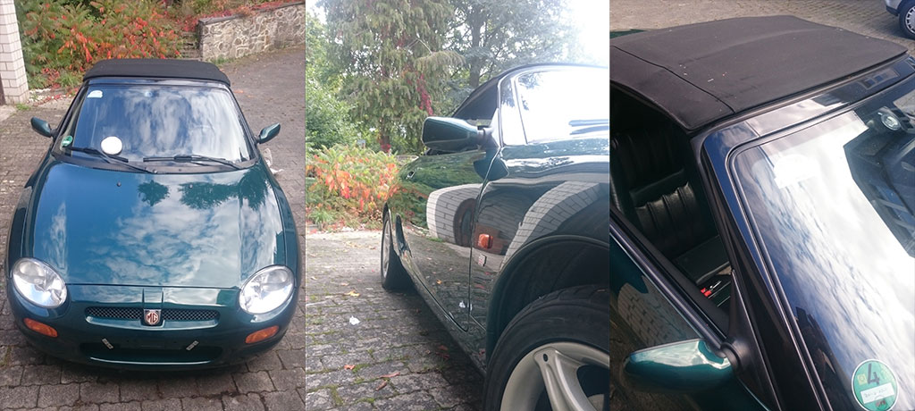

Hab mich am Wochenende mal dem 'detailing' hingegeben... 10 h Arbeit - die sich gelohnt haben, wie ich finde. Wer das Auto kennt, weiß dass der Windschutzscheibenrahmen matt war. Like it!

Wow wie hast du das hinkommen? Meiner sieht auch total verblasst aus...
Mo 28. Sep 2015, 00:07
Beitrag Re: Rise and shine...
Hab mir das Paint Restauration Set von meguiars gegönnt - alles abgeknetet und dann mit nem Aufsatz ausm baumarkt per akkuschrauber poliert (nur aufgetragen - abgenommen per Hand und einem seeeeehr hochflorigen mikrofaser poliertuch) - der scheibenrahmen hat mit abkleben gerade mal 10min gedauert......

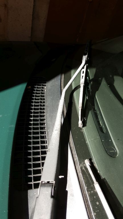

Ob ich damit auch den verwitterten Wischerarm hinbekomme?
wischer.jpg [ 50.27 KiB | 26702-mal betrachtet ]

Hm....wer weiß --- zur Not sollten die sich aber auch 'leicht' neu lackieren lassen...
Wann kommst Du bei mir vorbei? Du hast ja jetzt Erfahrung, den Scheibenrahmen wieder hinzubekommen... :-)
Di 29. Sep 2015, 10:07
Ach - ich bring einfach alles zum nächsten Hunsrücktreffen mit - dann machen wir da ne kleine Polier-Session - ging ja gut mit Akkuschrauber :mrgreen: und wenn's dich mal in den Taunus verschlägt - komm vorbei - wenn der Rahmen frisch gewaschen ist, ists wirklich ne Sachen von ner halben Stunde mit abkneten, abklkeben, polieren und wachsen....hab ja noch von allem übrig :up:

Das Ergebnis schaut echt super aus! :up:
War auch am überlegen, ob ich mir genau dieses Set kaufen soll. Mein Rahmen ist richtig schwarz matt, glänzend ist da gar nichts mehr. Auch der Rest des Fahrzeuges (silber) schaut hier und da nicht mehr so schön aus (feine Kratzer, etwas größere Macken).
Gibt es vorher/nachher Bilder von deinem Fahrzeug?

Hier ebenso :D
Was mich interessieren würde - wie "schwierig" das ist. Ich bin zwar allgemein nicht ganz untauglich, habe aber manchmal den Hang das wenn ich sowas zum ersten Mal mache am Ende steht "ups, da ist mir was passiert" :puh: :lol:
Mi 30. Sep 2015, 09:12
Also - schwer fand ich es eigentlich nicht - eher mühsam. Wichtig ist wohl das Abkneten (da hatte ich mir zusätzlich zu dem Set noch weitere 150g Knete gekauft damit ich etwas schneller voran komme). Wenn aber wirklich 'kein Staubkorn' mehr auf dem Lack ist, kann man eigentlich wenig kaputt machen.

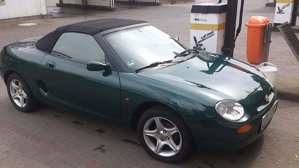

Auf dem Bild hier ist er frisch gewaschen und gewachst - sieht ja auch nicht schlecht aus, aber man sieht schon, dass dem Rahmen der Glanz fehlt - oben war er wirklich stumpf matt - unten an den Seiten ging es noch --- hab da ne kleine Lackstelle ausgebessert - extra mit schwarz matt Lack - der passte da super ins Bild ;) (der Fleck glänzt nun auch...) --- was das Bild hier nicht zeigt sind die vielen kleinen Kratzer die nun auch weg sind - größere sind freilich geblieben, wenn auch nur noch unscheinbar - nicht umsonst gehen Profis da ja 4 mal drüber...

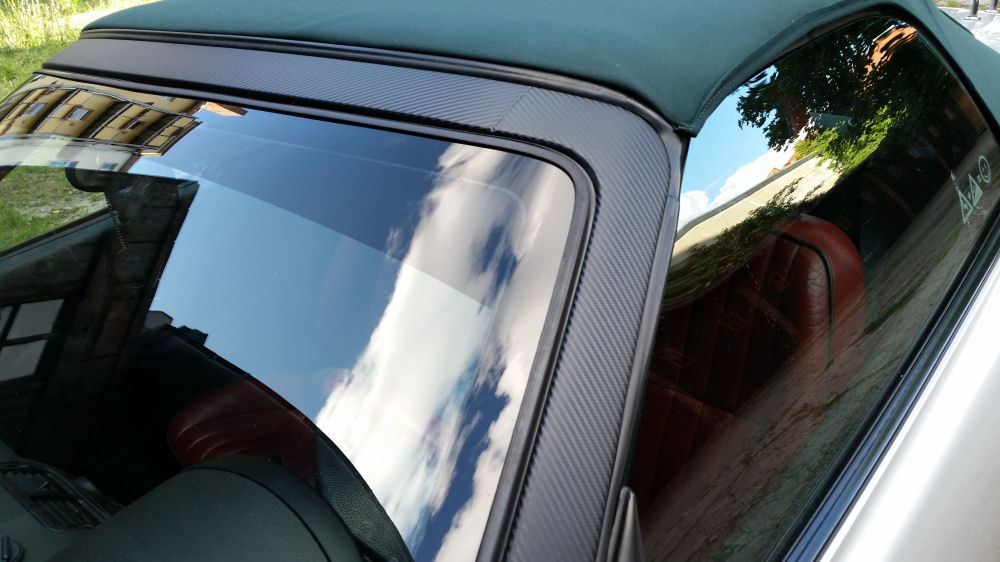

Polieren hab ich mittlerweile aufgegeben .
Ich hab die A Säule mit Folie bezogen und nu iss Ruhe .
0649.jpg [ 108.74 KiB | 26474-mal betrachtet ]
