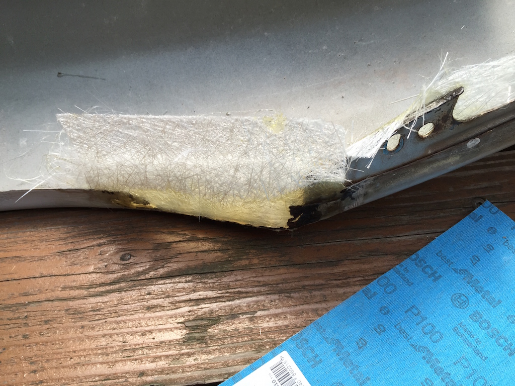

Da der Vorbesitzer meines Fs entweder selbst mit der Dose lackiert, oder einen blinden Lackierer beschäftigt hat und ich ohnehin einige Roststellen entfernen musste, habe ich mich dazu entschlossen meinen Kleinen zu folieren!
Eine Vollfolierung vom Profi hätte n tausender gekostet, was für mich definitiv nicht drin ist, also versuche ich es jetzt selbst. 11m Folie für 80€ ist kein allzuhohes Risiko :D

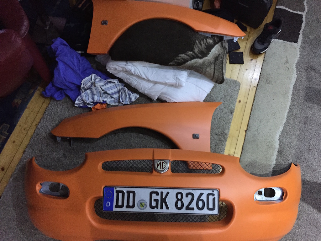

Nachdem ich also die Roststellen entfernt, gespachtelt und grundiert hatte, habe ich noch die Kotflügel mithilfe von GFK rekonstruiert, die waren doch schon weit durchgefault: (selbstverständlich das GFK noch gecutted, gespachtelt und grundiert)
Habe mich für ein orange Matt entschieden, ist mal was anderes und finde ich ganz cool :)

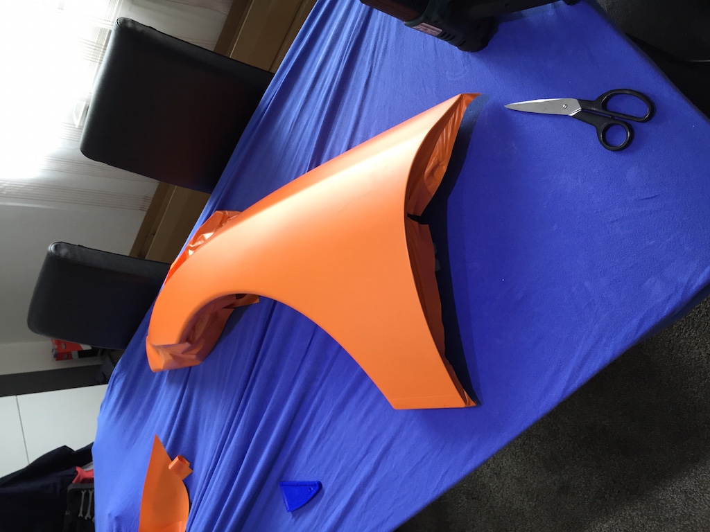

Kotflügel waren relativ leicht zu folieren, Motorhaube war jedoch extrem schwierig und als absoluter Anfänger musste ich leider auch recht viel Flicken..
Da es hier derzeit ohne Unterlass regnet, kann ich nicht weiter machen, da ich nicht das ganze Auto ins Wohnzimmer stellen kann, aber die 3 Teile die bereits fertig sind würde ich trotzdem gerne mal zeigen :)
Hat das schonmal jemand selbst gemacht?:)

IMG_5806.JPG [ 243.79 KiB | 23328-mal betrachtet ]
IMG_5800.JPG [ 238.21 KiB | 23328-mal betrachtet ]
IMG_5779.JPG [ 366.41 KiB | 23328-mal betrachtet ]

Ist schon eine ewig lange Arbeit, für die 3 Teile habe ich gestern etwa 7h gebraucht, davon etwa 4,5 nur für die Schürze :D
Den Türgriff selbst wollte ich nicht folieren sondern als Akzent schwarz machen, Griffmulde wird natürlich Orange. Die Seitenschweller werden als nächstes oder direkt nach der Motorhaube gemacht, je nachdem wie ich Lust und Hilfe bekomme, für die großen Teile braucht man mindestens 4 Hände!
Sobald ich mehr fertig habe, lad ich wieder Bilder hoch!:)

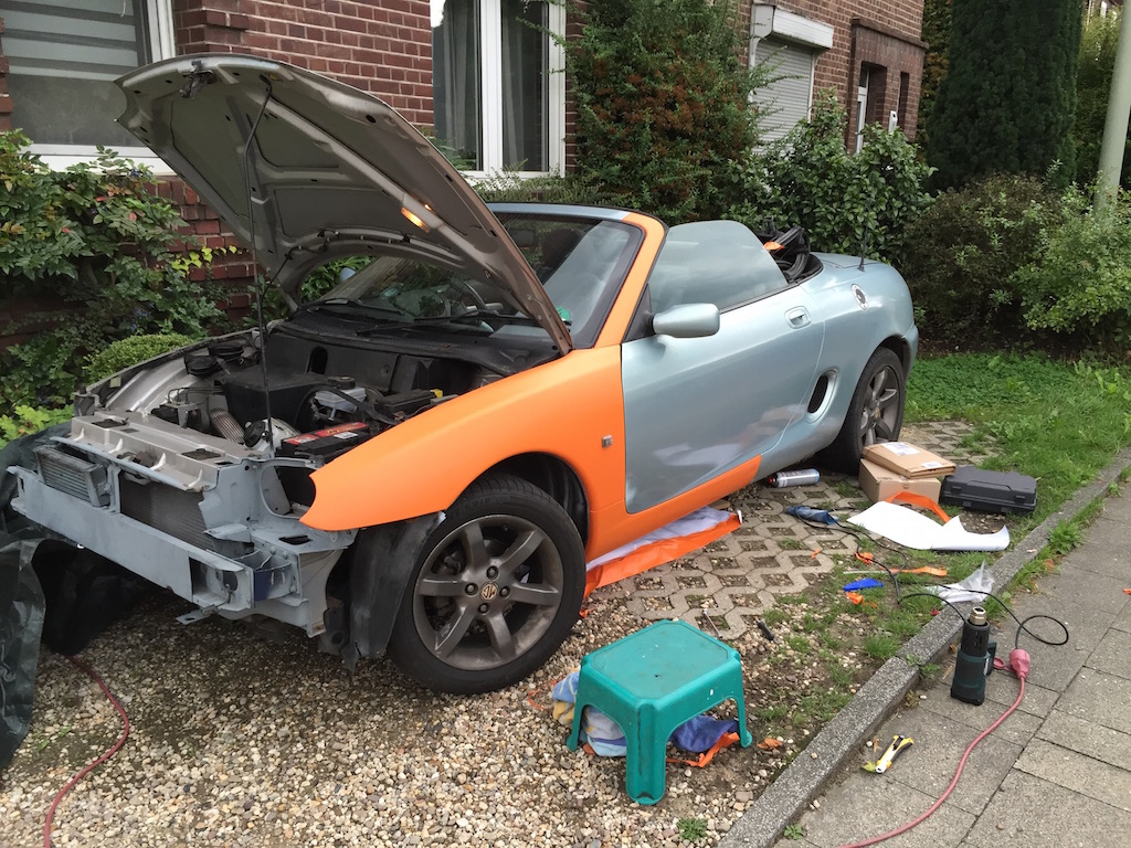

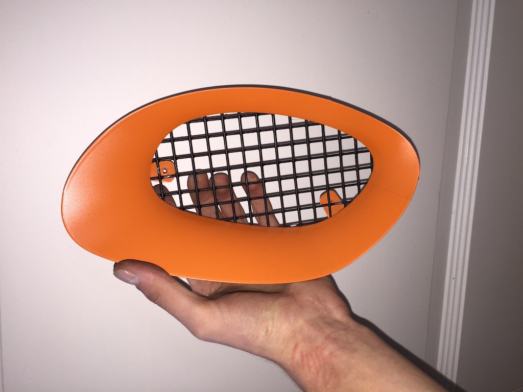

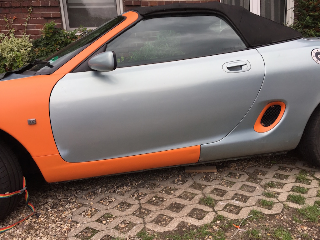

So, hier mal ein kleines Update:
Einstieg + Schneller links, sowie A Säule links sind jetzt auch orange. Einstieg war deutlich schwieriger als erwartet, demontage der Tür macht das ganze sicher um längen einfacher. Leider hat es dann angefangen zu regnen, da konnte ich nurnoch schnell die Einlässe abbauen und drinnen foliieren, sonst wäre ich sicher weitergekommen.
Links hab ich auch schonmal den Kotflügel montiert, man kann also so langsam erahnen wie es dann mal aussehen wird :)
IMG_5818.jpg [ 251.26 KiB | 23112-mal betrachtet ]
IMG_5817.jpg [ 137.1 KiB | 23112-mal betrachtet ]
IMG_5815.jpg [ 356.03 KiB | 23112-mal betrachtet ]
