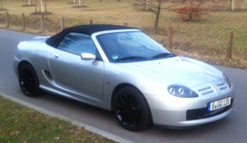

Was für einer ist deiner, Farbe, Ausstattung und so?

@mykel: siehe Foto (Sitze sind die mit schwarzem Halbleder und grauem Alcantara)
