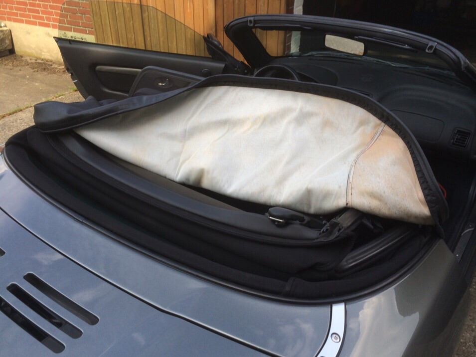

Habe scheinbar über Umwege deine Persenning gekauft :shock:
Oder eine andere mit den gleichen Problemen... :?
Zum einen regnet es auch bei mir gelben Schaumstoff... Okay, das wäre irgendwie zu lösen.
Aber zum anderen fehlt auch bei mir der "gepolsterte Wulst", der mit der Heckklappe festgemacht wird.
Das kann doch nicht richtig sein, dass die Persenning dann am hinteren Teil so rumflattert... zumal es ziemlich bescheiden aussieht.
Also was tun?.. Hoffe, die Bilder zeigen das Problem...

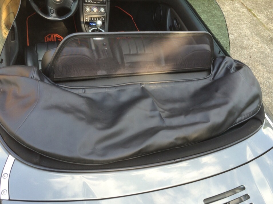

Sorry, zu spät gesehen, dass ich mehrere Fotos mit einem Post hochladen kann :roll:

das ist noch eine alte bzw. einer der ersten Persening. Die ersten hatten die Wulst bzw. das verlängerte Stück zum einklemmen in die Klappe nicht. Die kam erst etwas später.

Ja. So weit bin ich ja. Aber für mich sieht das so gar nicht fertig aus.
Das kann es doch nicht gewesen sein, dass es da so rumflattert...
Hatte gehofft, dass es einen Trick oder Ähnliches gibt, mit dem man auch die scheinbar ältere - Danke Michael N. für die Aufklärung - hinten irgendwie festmachen kann...

Bei der alten geht das andersherum, die musst du hinten unter das Verdeck/um die Verdeckkante klemmen und dann vorne festmachen.
