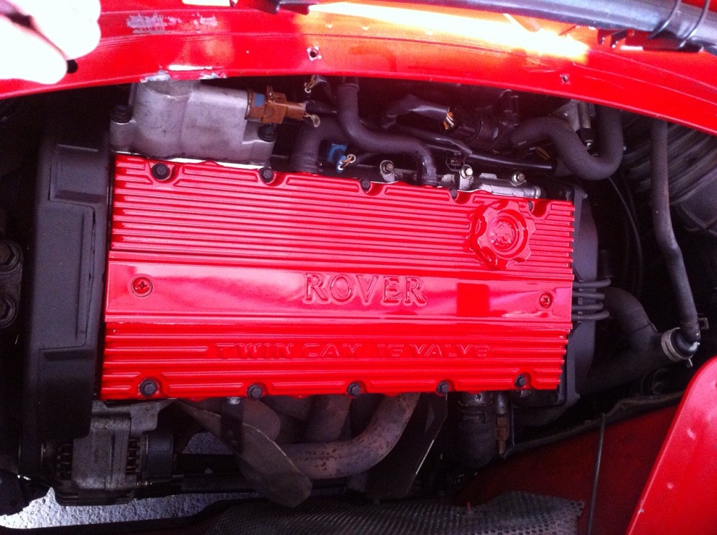

So heute kam meine Ventildeckel Dichtung an.
Ergebnis:

Gut dass du den fotografiert hast, denn so schnell wird den Ventildeckel niemand mehr sehen... aber trotzdem, echt schick! :up:

Jan klar kann man den Ventildeckel noch lange sehen , da kommt sicher eine Glasplatte als Abdeckung drauf . :up:
Aber echt tolle Arbeit geleistet.

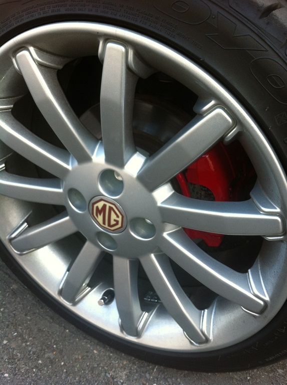

Habe mich ja zu den TF 11 Spoke Felgen entschieden da mir die Team Racing einfach zu teuer war
und es steht den F sehr gut.
Am Sonntag etwas Langeweile gehabt und die Bremssättel Rot Lackiert.
Die Ap Bremsanlage wäre doch schöner...was solls :cry:

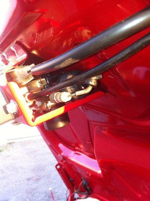

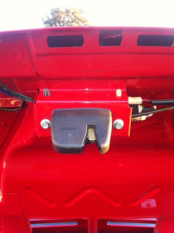

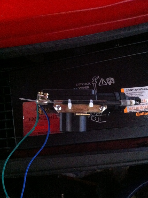

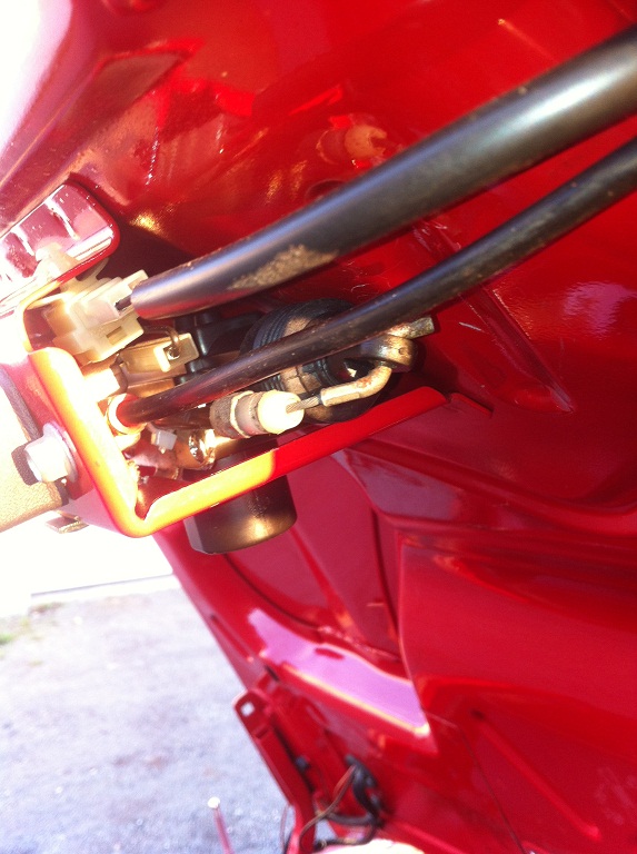

So weiter geht es,
nach dem ich den Amt-Sportpott Fertig hatte, habe ich mich um den Elektrischen Kofferraum Öffner
gekümmert.
Als Vorlage hatte ich Mykels Anleitung gefallen hat mir daran das der Stellmotor fast komplett verschwindet, leider hat es mit der Kabelbinder Variante nicht geklappt.
Rutsche andauernd ab. Also habe ich das ganze mit einen Seilzug gemacht den ich noch hier
rumliegen hatte von einer MGF Tür
Verkabelt habe ich das ganze über Dauerplus Masse an Karosserie und
Dauer plus am Sicherungskasten entnommen.Schalter ist nähe Fußraumbeleuchtung.
Ganz Simpel.

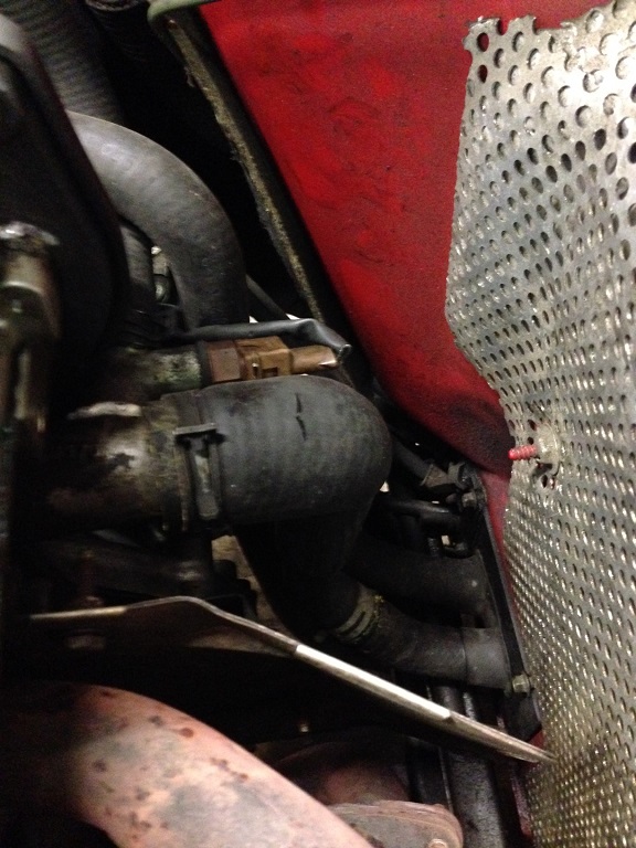

So, im Dezember habe ich die Edelstahl Rohre verbaut.
Am Samstag erster schöner Sonniger Tag, dachte ich mir ich fahr heute
mal offen. Naja war ne sehr kurze Fahrt.
Riss im Schlauch :lol: gut das ich es rechtzeitig gerochen habe
und in die nächste Parklücke gefahren bin.
Ergebniss:
Foto(1).JPG [ 176.11 KiB | 18681-mal betrachtet ]
Schlauch hatte ich hier rumliegen und wurde direkt mit
Breiter Schlauchschelle montiert. :up:
Was wird als nächstes kommen ? :lol:
