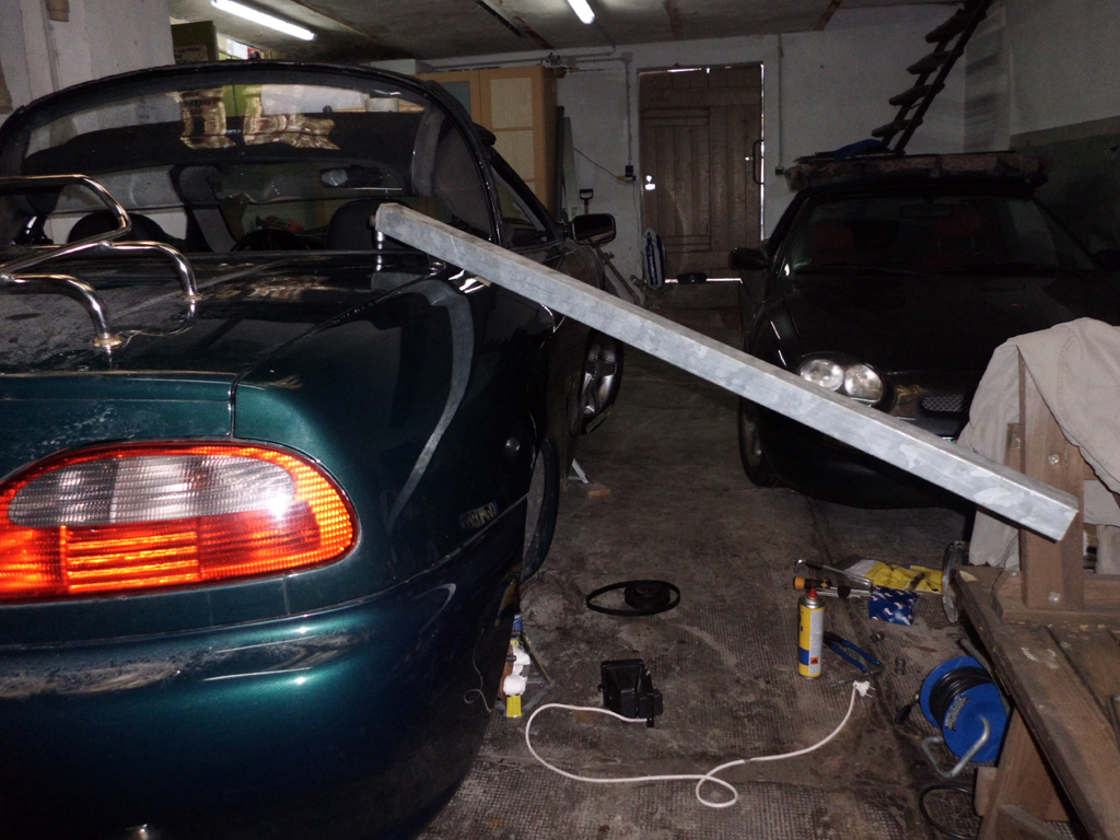

Doppelgarage??? Da stehen schon 2 drin:
0-Verlängerung.jpg [ 584.14 KiB | 11163-mal betrachtet ]
Das 4-Kantrohr war übrigens zum lösen der Motorhalterungsschrauben. Die hatte vorher Arni angezogen.
Der arbeitet auch bei allen MG-Werkstätten, was? Den Bruder von dem 4-Kant-Rohr habe ich auch im Einsatz, immer an genau derselben Stelle :mrgreen:
Das Problem ist halt, dass einige Leute die Schrauben dann auch mit so einem Teil wieder festziehen, weil sie meinen, das müsste so sein.

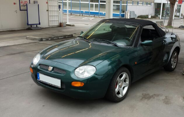

Finished.jpg [ 138.56 KiB | 10885-mal betrachtet ]
Tja was soll ich sagen, Henry ist (fast) fertig.
Lediglich der Radlauf muss noch lackiert werden. Denke aber das macht der Lackierer, der kann das. Wobei wir wieder beim Thema sind: Gute Arbeit darf auch Geld kosten!
