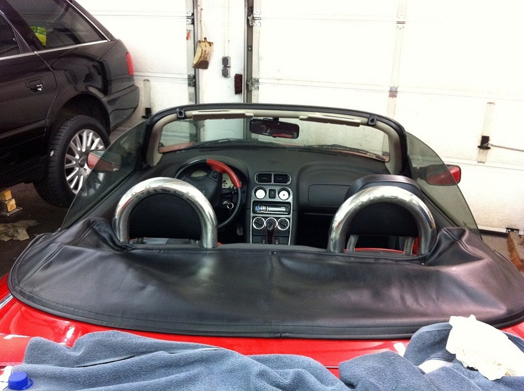

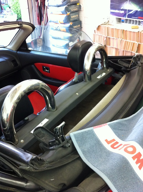

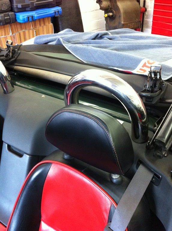

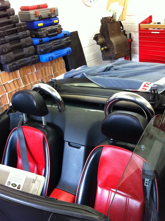

So wieder was neues :)
habe es endlich geschafft die T Bar um zubauen samt Überrollbügel.
Das Verdeck wurde auch direkt getauscht da das andere vom Schrott Fahrzeug besser ist.
Wie immer paar Bilder :)

Als nächstes werden die Trophy Scheinwerfer eingebaut.
Soweit ich es sehe muss die Stoßstange runter. :angel:
Aber wird schon :D

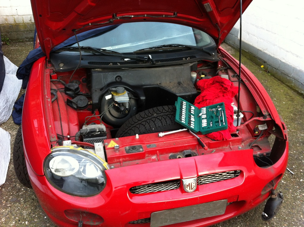

Da heute das Wetter schön war habe ich mich wieder dran gesetzt mit Erfolg :D
Habe nun die Haube endlich auf :up:
Scheinwerfer habe ich ausgebaut und werden Morgen gesäubert und Montiert . :)

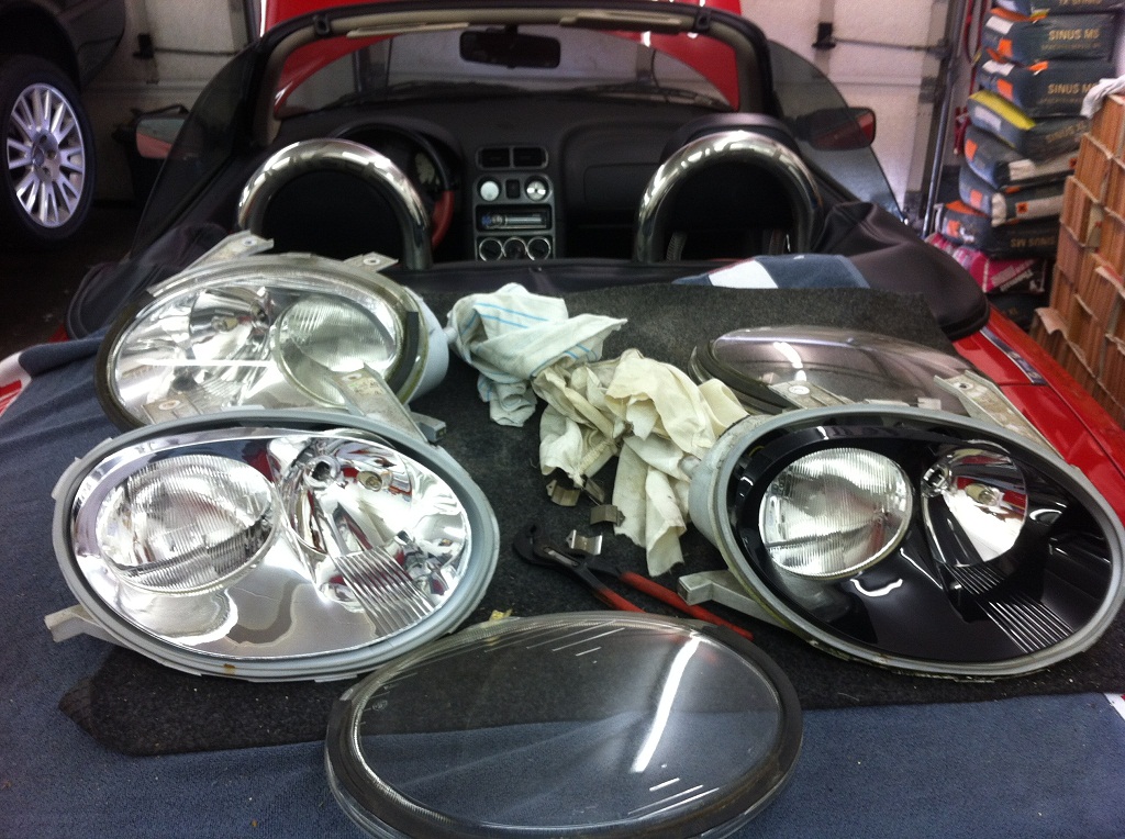

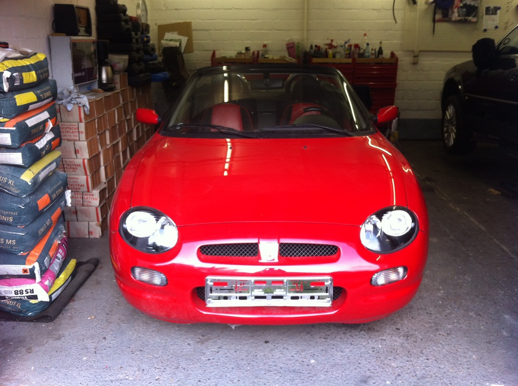

Scheinwerfer sind Montiert :)
Jetzt wird der Mg richtig Poliert und dann kann der Motor eigentlich kommen :D
