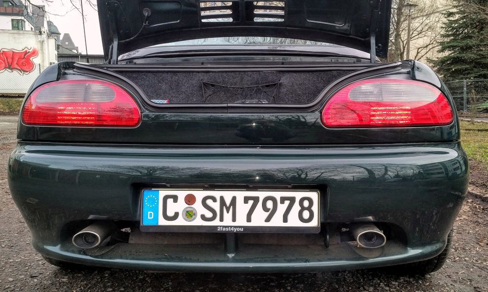

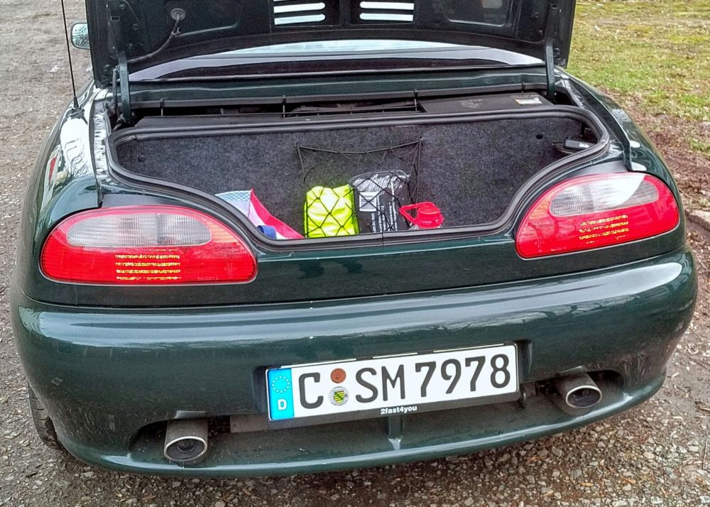

Beitrag Re: Roststelle am Heckabschlussblech entfernen
@Triple, meinst du die Dosen von mir? Oder die im Link von Mykel oder die von TTC? :)
Anbei mal die Bilder wie es heute bei Tageslicht aussieht.
Man muss die Schnecke jetzt mal wieder richtig putzen, aufpolieren, Klebebandreste entfernen :angel: (wer hatte nur diese Idee mit Gaffaband :( ) unabhängig davon bin ich aber mit dem Ergebnis, grad auch weil es das erste Mal war, hochzufrieden.
Man sieht nix mehr!
Wer wirklich weiß wo er gucken muss und bissl Anhnung hat, kann das Gefühl bekommen... "da hat doch jemand".... aber das was mein erwarteter "best Case". Die hässliche, blühende, splitternde Roststelle ist weg... der Rost als solches ist weg und in den nächsten Jahren geht eh an den kompletten Lack der Profi ran... Bis dahin siehts jut aus und wird nicht schlimmer 8-)
Wenn man bedenkt das mich die Ganze Aktion jetzt 40-50€ gekostet hat und ich noch Material für 10 weiterer solcher Stellen habe.... Toll!
IMG_20160203_1237322.jpg [ 145.34 KiB | 4725-mal betrachtet ]
IMG-20160203-WA0000.jpg [ 180.53 KiB | 4725-mal betrachtet ]
Mi 3. Feb 2016, 14:08
Ich meine die Dosen, aus meinem link, den Mykel netterweise überarbeitet hat.
Ich versuche es nochmal:
Guckst Du
Mit etwas Geduld, Übung und einer warmen Garage bekommt man solche Stellen ganz gut weg. Zumindest für meinen Anspruch ausreichend.
Ich habe nach den Vorarbeiten, Fillern, Grundieren etc. erst zwei Schichten Basislack geprüht, nass zwischengeschliffen, nochmal Basislack, dann mehrere Schichten Klarlack. Nach dem vollständigen Aushärten mit einer guten, regelbaren Maschine (sehr niedrige Drehzahl!) alles mit Schleifpaste beipoliert. Und bin auch zufrieden. Aufpassen muss man eigentlich beim Abkleben, damit keine scharfen Übergänge/Kanten entstehen. Sollten keine Kanten, Sicken o.ä. in der Nähe sein, kann man den Bereich "blindabdecken" und der Übergang ist nach dem Polieren praktisch nicht mehr zu sehen.
Kay
