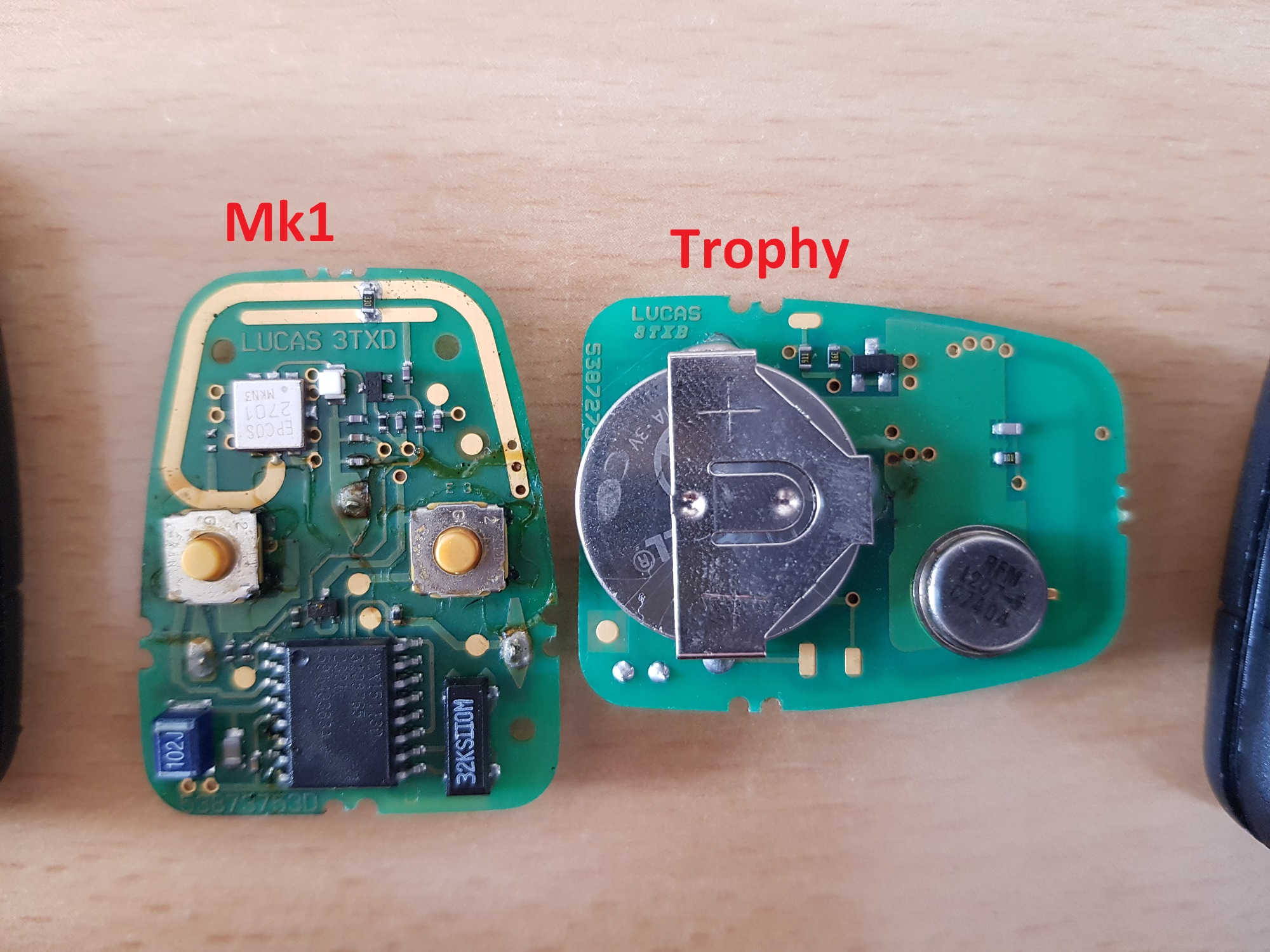

Hallo
Laut Artikelbeschreibung ist das eine komplette FB, also;
- Gehäuse mit Gummitasten
- Platine Modell Lucas 17TN
Code:
"Bei diesem Angebot handelt sich um eine instandgesetzte Original-Elektronik mit After-Market-Gehäuse"
Die beiden letzten FBs die bei mir liegen sind;
MGF Mk1: 3XTD
MGF Mk2 Trophy: 3TXB
Plainen.jpg [ 760.18 KiB | 20581-mal betrachtet ]
Die anderen habe ich alle verloren oder liegen bei Freunden die die Autos auch fahren. Ich hätte gern mindestens drei Schlüssel pro Auto zum verteilen an Mitfahrer.
