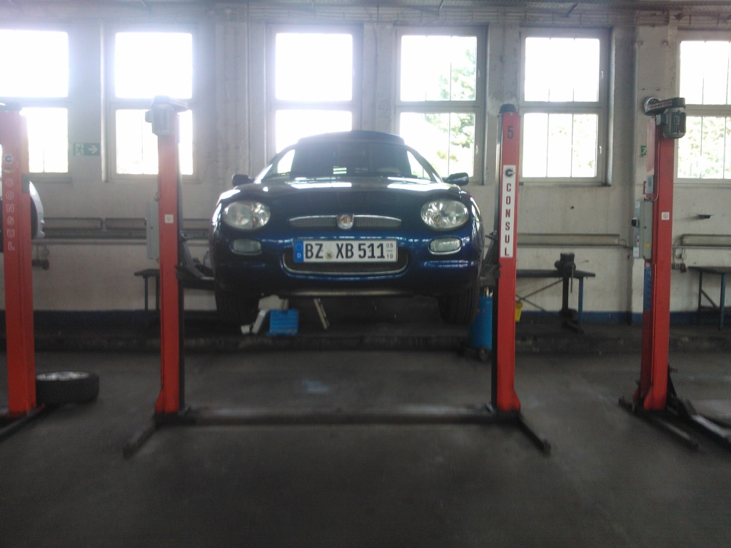

Ich machs immer hier, da ist es stabil.

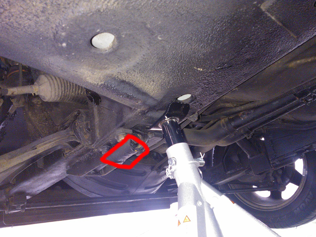

Ich würde gern noch 2 Informationen einholen zum Thema MGF heben.
Und zwar ergibt sich die Option das ich demnächst Zugriff auf einen schweren Geländewagen nebst Autoanhänger habe und kann das Auto in die lokale Selfmadewerkstatt fahren. Dort gibt es klassische Zweisäulenhebebühnen mit 4 Teleskop-Armen. Das letzte mal als ich dort war, habe ich es nicht geschafft die Hebeteller an die Hilfsrahmenaufnahme zu bekommen. Zunächst musste ich die Drehteller ganz runterdrehen um überhaupt unter das Auto zu kommen. Das Hauptproblem ist aber, dass die 4 Teleskop-Arme der Bühne höher sind als die Aufnahmeteller. Beim Hochfahren würde das Auto dann doch auf den Schwellern aufsitzen.
Nun könnte man ein Holz zwischen Teller und Hilfsrahmen schieben. Aber wenn der F tiefergelegt ist, oder die Flüssigkeit (oder Luft?) aus dem Fahrwerk ganz raus ist, dann kommt man kaum drunter. Wie macht ihr das bei einer derartigen Hebebühne? Ansonsten weiß ich mir nicht anders zu helfen als den Wagen an den Schwellern zu heben:

Erst vorne in der Mitte mit dem Rangierwagenheber an der vorgesehenen Stelle hochheben. Dann vordere Arme drunter. Dann hinten in der Mitte mit einem Hubwagen an der dafür vorgesehenen Stelle heben und hintere Arme drunter. Mit einem Rangierwagenheber kommst du wegen des Auspuffs leider nicht an den Hebepunkt.
Viel anders geht's leider nicht :? Zumindest ist mir noch keine bessere Lösung des Problems eingefallen.

Ok, danke für die Info.
Ist halt immer das Problem, dass die Betreiber der Selfmadewerkstatt gleich anspringen, wenn man Experimente mit ihren Bühnen macht. Es hat eine Weile gedauert, dass die erstmal kappiert haben, warum ich der einzige bin, der das Auto falsch herum auf die Bühne nimmt. Das Hauptgewicht ist durch den Mittelmotor nun mal hinten.

warum geht man bei der bühne an die hilfsrahmenhalter zum heben ??
das auto hat doch nicht umsonst 4 punkte wo der wagenheber dran kommt um das anto in die luft zu bekommen ??
und wenn es zu tief ist kann man bei paar mm das auto auch mal ausheben und wenns durch die kälte paar mehr sind legt man sich halt paar bretter hin auf die man drauf fährt und so das auto erstmal höher bekommt...
ich staune immer wieder wo manche leute probleme herzaubern wo garkeine sind....

Vielleicht missverstehen wir uns Peter.
Ich will die Bühne an die Längsstreben der beiden Hilfsrahmen ansetzen (in der Handbuchzeichnung 7 und 6). Wenn ich dich richtig verstehe meinst du ich soll an den Punkten 4 und 3 ansetzen. So habe ich es bisher gemacht (Siehe Bilder dieses Threads). Nur habe ich hier gelesen das alle tunlichst vermeiden am Schweller anzusetzen. Die Gummis der Hebebühnen der Selfmadewerkstatt haben auch keine passende Nut. Da müsste ich noch 3 weitere kaufen von den Dingern die oben auf dem Rangierwagenheberbild zu sehen sind.
Wenn du meinst das das geht, dann wäre das sicher die einfachste Variante. Weil prinzipiell lassen sich die Teller der Hebebühne sehr tief runterschrauben sodass ich immer an die Schwellerpostion 3 und 4 rankomme.

Man Man Man Ja Andreas du hast recht siehe PN
Und Hannes wenn du an Punkt 7 willst, schraubst du da vorher die Räder ab bevor du auf die Bühne fährst ??
