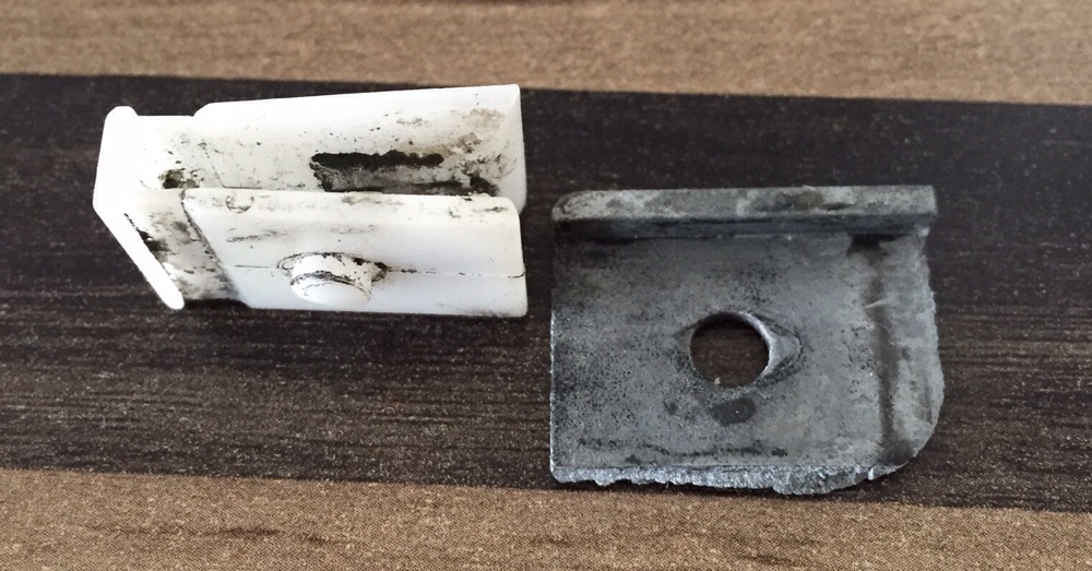

Ich habe euch ein Foto angehängt. Dieses Teil hatte ich in meiner Tür liegen. die Scheibe rappelt zwar nicht mehr aber fehlen tut es trotzdem irgendwo.... Kann mir jmd. sagen was das ist und woher ich es bekomme?

Ich befürchte es handelt sich um den Fensterhalter

Wieso "befürchte" ??? :shock:
