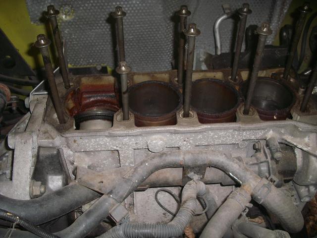

Weiter geht,
das Auto sah echt schlimm aus, so als wenn es die Blattern oder Pocken hat. Alle Leder-, Kunststoffteile der Innenverkleidung und das Armaturnbrett etc... waren mit den Flecken in Linsengröße(auch mal etwas kleiner) übersäät. Der Fahrersitz machte noch einen manierlichen Eindruck, nicht verschlissen oder so, mal ein bischen abbürsten und das Lederartige wieder auf glanz bringen. Der Beifahrersitz auch nicht verschlissen, sondern nur hier bräuchte es ein bischen Mehraufwand, um das verschüttet Trinkpäckchen oder etwas Anderes zu entfernen, was sich da in einem ca 8-10 cm breiten Streifen über die Sitzfläche bis teilweise an der Rückenlehne hinzog. Naja ich habe dann hinter dem Lenkrad platzgenommen, ohne was anzufassen, außer die Bordmappe, wo noch ein Teil der Roverunterlagen und das Serviceheft enthalten war. Der letzte Stempel war von 07.2004, habe mir die Werkstatt nicht gemerkt, sondern habe für Dieter die VIN notiert, den Berg Folie und die DIN A4 Seiten ein bischen sortiert, dabei waren diverse Ausdrucke von Dieters Homepage, war alles in Englisch, wollte mich nicht damit beschäftigen, habe aber die dicken Buchstaben HGF lesen können.
Alles wieder zurück in den Beifahrerfußraum und mal in den Sitz zurückgelehnt.
Dabei kommen einen so Gedanken wie: "Ein bischen versifft die Karre(ich bin nicht so kleinlich), aber könnte man auch wieder hinkriegen. Doch erstmal schaun was hinten drin so los ist, aussteigen, beim Rumgehen, aha die Antenne konnte schon jemand brauchen. Dann stehe ich hinten, den Schlüssel rein, läßt sich leicht drehen, so das Schloss ist super in Ordnung.
Da geht die Klappe auf, ich schaue auf den Motor drauf,
Ach ach oh Schreck, da ist ja schon über die Hälfte weg,
Jemand war zuvor gekommen, hat den Kopf sich genommen.
Hier höre ich mal wieder auf, denn mehr geht auf mein Fenster drauf,

Vielleicht schaffe ich es diesmal den Rest auf einmal hinzukriegen, also weiter:
Der Kolben links ist abgekippt, vielleicht hat er was abgekriegt,
Bei diesem Kolben, die Laufbüchse schon dem Block entnommenen,
Die Kopf-Schrauben sind an ihrer Stelle, das sehe ich in der Schnelle,
Die Zweite von links, ich kanns nicht lassen, diese auch mal anzufassen,
Nach untenhin sich frei bewegt, da wohl durch ein kaputtes Gewinde geht,
Oben bleibt die Schraube nicht, was eindeutig für Ölschienenschaden spricht,
Dieser wurden Gewinde rausgerissen, deshalb der Motorzustand ganz beschissen.
Kanns das Elend nicht mehr sehen, will aber schnell nochmal nach vorne gehn,
Der Hebel und Bowdenzug scheinen neue, wo rüber ich mich nun nicht mehr freue,
Nach vorn gegangen und Frontklappe auf, nun ich schaue vorne neue Bleche drauf,
Schlecht neu lackiert und rostige Schrauben, was ich da sehe, ich kanns nicht glauben,
Mein Verdacht hat sich nun bestätigt, bei diesem Auto hat es vorne schonmal gekracht,
Da habe ich ganz heimlich gelacht, davon hat aus dem Verkäufer-Team keiner was gesacht.
Das Auto wurde als beschädigt(mit Motorschaden) angeboten, 2250 sollte es Kosten,
Ein Verkäufer meinte zu dem Preis, daß wäre es wert, ich meinte: " Da liegt er verkehrt",
ich hab nicht weiter mit dem Typen gesprochen, soll das Auto doch da langsam verrosten.
Wollte noch 750 bieten, habe jedes weitere Wort gelassen, wollte mich nicht weiter mit so Typen befassen.
SARRD23PP2D532680 (Wobei ich mir mit dem 2. P und mit der 0 nicht sicher bin, war schlecht zu entziffern)
Versuche nun noch das Bild anzuhängen. Machts gut zusammen und Spaß beim lesen oder so. VG Conni

D532680 reicht von der VIN.
Rest hätte ich vom MGCC, geht aber auch so.
Das Auto kennen wir von einer Hunsrücktour in 2007.
Da fuhr er noch frisch und munter mit dabei.
Hatte aber Startprobleme weil die Batterie wohl zu klein und auch schon defekt war.
Schade drum. :o
