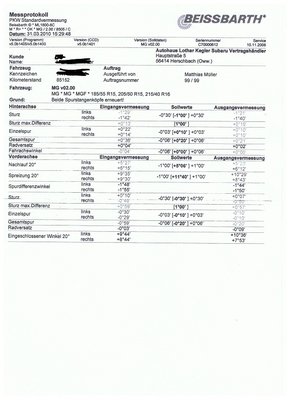

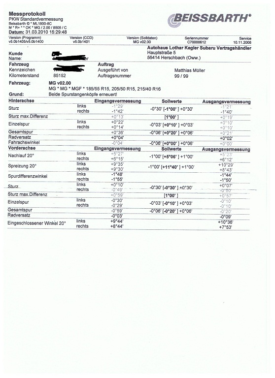

Beitrag Re: MGF kaufen?
ich habe mier das Auto angeschaut und der Wagen hat alles bis auf klima.
Hat sogar Nebelscheinwerfer und sitzheizung.
Der Lack nnaajjaaa
Aber 8fach bereift und ein neues hardtop...
Das vermessungsprotokoll macht mir etwas sorgen.
siehe anhang.
und der Motor ist lauter als meiner, zieht schlechter und hat irgendwie so ein leises klackern/rattern.
dazu kommt, das der wagen schon nach 5km bei 120° öltemp war.
001.jpg [ 125.04 KiB | 15467-mal betrachtet ]
Hi Marlon,
das Vermessungsprotokoll ist wirklich teilweise merkwürdig, da sind bei der Ausgangsmessung einige Werte weiter vom Soll ab als vorher. Muss vielleicht mal einer ran, der das richtig kann und nicht nur japanische Allradschleudern zurechtdengelt.
Nebler = schöne Sache
Sitzheizung = nett, wenn man im Winter topless fahren mag (wie ich) :up:
Hardtop = gut zu verkaufen, wenn man im Winter topless fahren mag und das Verdeck dicht ist (wie meins)
keine Klima = im Cabrio imho sowieso Kokolores :angel:
Lackproblem? Würde ausgiebiges Polieren/Wachsen helfen oder gibt es tiefe Kratzer?
Motor lauter? Inwiefern? Ich war erstaunt als ich heute den Wagen mit nun korrekt montiertem Ansaugkrümmer wieder bekam. Musste echt das Radio leiser drehen ... der hat vorher offensichtlich reichlich Nebenluft gezogen, das klingt im Extrem wie ein alter Käfer und würde auch den schlechteren Durchzug erklären.
Öltemperatur bei 120°C? das ist beim MY 2000 Standard, meiner schafft auf der Autobahn fast 140° :mrgreen: . Ist einfach das falsche Schätzeisen zum Sensor.
Also für einen guten MGF mit Hardtop und ZDK etc neu und ggf Winterreifen ca. 5000€
Bei einen TF bis ca 5300€.
Ansonsten bin ich Preislich zu nah an einen SLK dran.
Ich will nun keine Diskussion über MGF VS SLK aber das der SLK qualitativ und technisch in einer anderen Liga spielt,da muss man nicht streiten.
und selber Schrauben kann ich auch nicht.
BTW: wer entwirft bitte einen tollen kleinen Sportwagen mit Hydragas Federung damit der Wagen nicht so wippt, vergisst aber die Option den Sturz einstellen zu können. :konfus:
