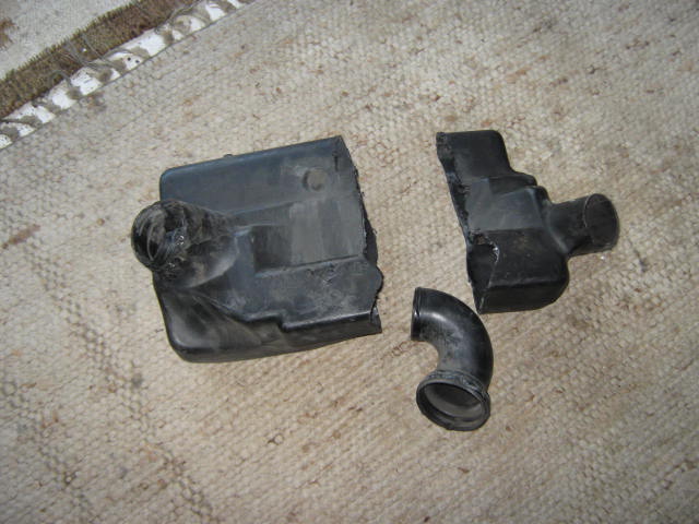

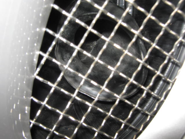

Hatte gestern Langeweile und hab gedacht mach mal schnell die direkte Luftführung zum linken air intake.
Mmh , Problem is,t wie den Schlauch dorthin bekommen, da ist ja noch die Resonatorbox im Weg.
Also Resonatorbox muss raus!!!!!!!!
Zum Glück hab ich mir die Reparaturanleitung zum Resobox entfernen erst heute angeschaut, sonst hätte ich es nämlich bleiben lassen.
Dort steht was von Stabi lösen Hilfsrahmen absenken etc.
Ich habs dann so gelöst:Wie bekomme ich das Bild in den Text?
(Der Teppich liegt in meiner Garage, will aber demnächst auf Laminat umsteigen)
In der Resobox sitzt ein schön geformter Ansaugtrichter, den habe ich gekürzt und vorn drauf gesteckt ,das sieht so aus:
Alles prima, beide Hände total zerschunden, aber eine Änderung des Ansauggeräuschs kann ich nicht feststellen :evil:
.Grüße bernd

Und wie hast du das mit dem Spritzwasserschutz im Radhaus gelöst? :?: :angel:
So 17. Apr 2011, 17:52
Beiträge: 247
Wohnort: 94544 Hofkirchen
Beitrag Re: Luftfilterkasten sportlicher erklingen lassen ;-)
...noch gar nicht, muss ich mir mal anschauen, war gestern zu müde.
Sitzt denn da was wasserempfindliches?

Ich hab mich heute auch mal drangegeben, die Resonanzbox aber dringelassen.
Ich hab einfach den Ansaugschlauch vom Resonator abgenommen, der endete lustigerweise ziemlich genau über dem Katalysator, also an einem wunderbar kühlen Ort. :mrgreen:
Dann den Lufi-Kasten ausgebaut und erstmal ordentlich gereinigt (innen und außen). Alle Verbindungsteile zum Resonator hab ich entfernt und den Ansaugschlauch direkt am Luftfilter angesetzt, passt schon am Resonator vorbei.
Nur ist das gute Stück etwas zu kurz, da muss noch ein passendes Rohr davor. Aber kühler als hinten im Motorraum ist es so sicher auch schon. Nun noch einen K&N Panelfilter rein und fertig ... oder vielleicht noch eine 52er Drosselklappe dahinter :angel:
me_and_my_mg hat geschrieben:
:angel: Gute Frage :geek:
Tipp @all
Die Resobox flach halbieren und wieder einbauen.
Bei der obigen müßte das gerade noch gehen, obwohl quer schon ein Stück abgesägt ist.
Oder sowas basteln
viewtopic.php?f=2&t=5119&p=36332&hilit=spritzschutz#p36332
