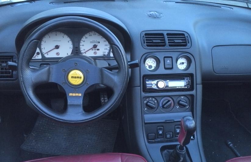

Es hing an meiner Wand im Wohnzimmer und starrte mich jeden Tag an!
(es sieht hier noch relativ groß aus! in meinem Thread von der Uservorstellung könnt ihr den direkten Vergleich sehen)

Beitrag Re: Sportlenkrad
Passt gut rein wie haste das Thema Airbag gelöst er sollte dir ja nun nen Fehler bringen?
batterie abklemmen,
stecker mit sicherung an den airbag anschluss dranklemmen und somit den stromkreislauf schließen. dann kann die batterie wieder dran..keine fehlermeldung
Viel Spaß bei einer Fahrzeugkontrolle oder noch besser bei einem Unfall mit Personenschaden...
Ich würde ein Airbag für NICHTS eintauschen ausser für eine schöneres Lenkrad mit Airbag :angel:
Denke spätestens beim TÜV ist eh schluss mit dem Ding.
Grundsätzlich müssen Sicherheitseinrichtungen die verbaut sind auch funktionieren.
Wenn ein Airbag serienmässig drin ist, muss der auch funktionieren (zumindest in der Theorie) Wenn kein Airbag MEHR vorhanden ist muss der m.W.n aus den Papieren ausgetragen werden.
Die Info fehlt uns in diesem Falle, daher erlaube ich mir hierzu jetzt mal kein Urteil.
Persönlich halte ich aber nichts davon Airbags zu demontieren.
Viele Grüße Sven
Mi 3. Jul 2013, 14:30
Jepp, der Airbag muss ausgetragen werden und das Lenkrad ein Gutachten besitzen.
