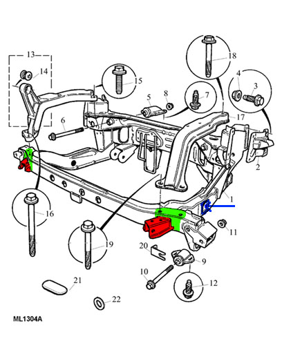

Dateikommentar: Zeichnung MGF-Hilfsrahmen
zeichnung.jpg [ 76.99 KiB | 11433-mal betrachtet ]
Im Prinzip bedeutet dies, den unteren Querlenker und die Zugstange der MGF-Aufhängung sowie die Radnabe zu entfernen. Dann müssten am Hilfsrahmen die Aufnahmen der Zugstangen (rot in der Zeichnung) abgeflext werden. Die Aufnahmen des TF-Längslenkers werden an den vorderen Befestigungspunkten der Motorträger mit verschraubt (grün). Das ist also schon vorhanden.
Die unteren Spurstangen ersetzen quasi den bisherigen Querlenker, so wie es aussieht sind die Befestigungspunkte hier auch identisch (blaue Pfeile). Soweit - so gut.

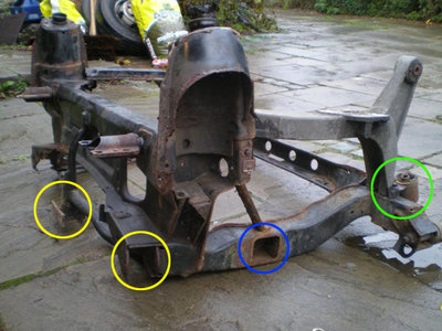

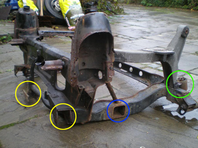

Entweder man verwendet die kurzen Spurstangen vom MGF an den originalen Punkten am Hilfsrahmen weiter oder man entfernt beim MGF-Rahmen die hintere untere Querstrebe samt Wagenheberaufnahme (gelb im folgenden Bild):
Dateikommentar: MGF-Hilfsrahmen
mgf-hr.jpg [ 112.31 KiB | 11433-mal betrachtet ]

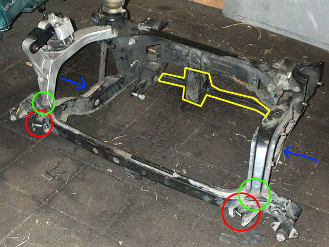

und schweißt dafür das entsprechende Teil vom TF-Rahmen ein, das mit der Mittel-Befestigung (auch gelb in diesem Bild):
Dateikommentar: TF Hilfsrahmen
tf-hr.jpg [ 108.92 KiB | 11433-mal betrachtet ]
Die Frage ist nun, ob die langen Spurstangen unbedingt nötig sind, z.B. weil man mit den kurzen Stangen dann wieder zu viel Schwammigkeit produziert. Zum Beispiel, weil die beim Einfedern eben durch den kleineren Radius die Spur zu stark verstellen.
