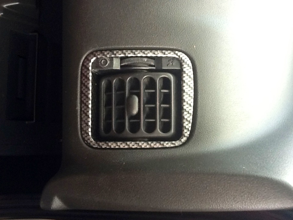

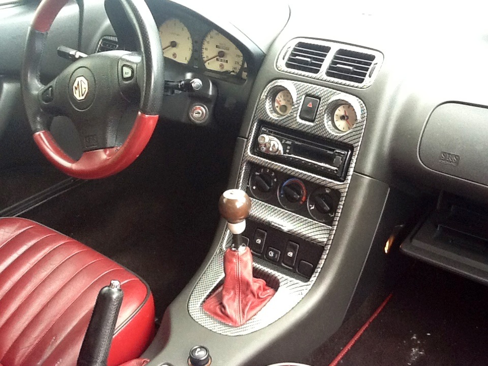

meine Abdeckung der Mittelkonsole war mit einer eher billigen Folie (silber) beklebt. Darunter fanden sich dann auch entsprechende Kratzer etc. Ich habe mir jetzt mal so ein SET Wassertransferdruck auf ebay geordert. Ganz gute Sache, habe mal die Ergebnisse beigefügt. Ist eventuell für den einen oder anderen Interresant.
KaiHH
Foto3.JPG [ 316.13 KiB | 7409-mal betrachtet ]
Foto2.JPG [ 218.93 KiB | 7409-mal betrachtet ]
Gruss Kai

Sieht echt Super aus.
Könnte's du den link aus eBay mal Posen ?

Muß ich auch haben...Haste die Konsole vorher grundiert oder sonstwas?

Zuerst mit Kunstoffhaftvermittler grundiert und dann mit der Folie gearbeitet, zum Schluss noch Klarlack drueber und jut.
Die Restfolie schwamm dann gemuetlich in der Badewanne und konnte dann rausgefischt werden. Die reste an der Wanne gingen mit Heisswasser einfach ab.
Ging ganz Super, nur bei grossen Teilen wird dass einfach immer schwerer.
