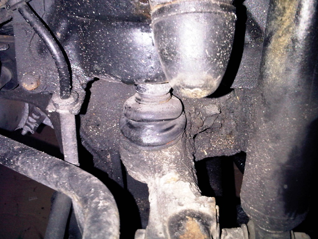

wollt jetzt keinen neuen Thread eröffnen, aber hab mal folgende Frage: Mein F ist mir als "mit Rollenlagerfüßen tiefergelegt" verkauft worden, also so wie es angebracht wäre - bei einer Raddemontage sieht das aber folgendermaßen aus, ist das wirklich die tiefergelegte Version? Sieht irgendwie relativ original aus..
Ich glaube, das man das mit dem Auge nicht ganz so einfach erkennen kann. Manche sagen, man könnte es anhand des zusammengeschobenen Gummi erkennen. Aussagekräftiger wäre der Anschluß einer Hydragaspumpe, da könnte man Aufgrund vom Druck im System und der dazugehörigen Fahrzeughöhe sagen ob der Wagen richtig tiefergelegt ist.

Das sieht in der tat NICHT nach den kurzen Bolzen aus ABER die Kiste kann auch durchaus mit Variante 2b tiefergelegt worden sein ( AMT Methode ) was wiederrum bedeuten würde daß es sehr gut aussieht auf dem Foto und alles in Ordnung wäre. Michael aber hat Recht - das kann man nur sehen wenn die Pumpe drann ist und die Alukolben aus den Hydras draussen sind. Sollte das nicht so sein dann ist da gar nix tiefergelegt.

Danke schonmal. :up: Also aufpumpen steht jetzt ohnehin an ; wenn ich also bei etwa 330mm Höhe die ca. 400psi erreiche, ist alles ordnungsgemäß?

auf jeden Fall solltest Du Dich mal zuerst um die Schmiernippel bei Dir kümmern, der sieht so aus, als hätte er die letzten Jahre kein Fett mehr bekommen. Wahrscheinlich hast Du ihn noch nicht entdeckt, da rechts neben dem Knuckel einfach mal mit einem Schrauberzeiher den Schmodder wegkratzen und dann kommt er zum Vorschein ;)

oh, danke für den hinweis, die hätte ich tatsächlich nicht weiter wahrgenommen :angel:

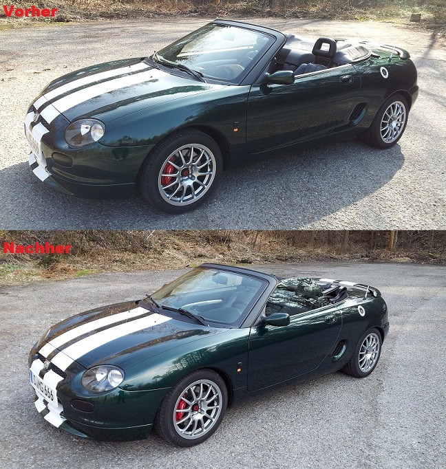

hier nochwas zum Thema für die, die zuviel erwarten von den verkürzten Pins...
meiner ist schon bis zum anschlag (hinten liegt er auf den Prallgummies auf) tiefergelegt und das sieht dann so aus...
bei 17° 315mm von der Radmitte bis zur Kante (ich weiß das es hart an der grenze ist :D ) aber ist durchaus fahrbar...
