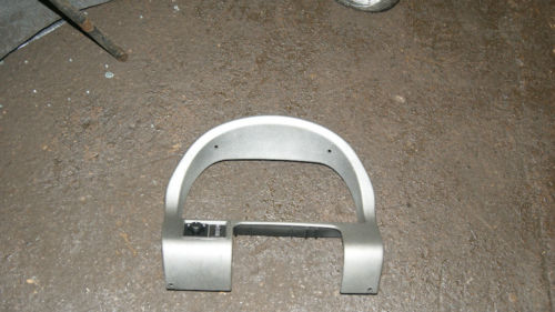

Habe jetzt eine Graue und will in Silber tauschen.
Würde gern meine Verkleidung tauschen wollen hab von meinem MG Rover Händler aus UK eine günstig angeboten bekommen und würde diese nehmen kann mir jemand sagen ob die bei mir auch paßt vom Bild her sage ich ja.
$(KGrHqEOKpYE4lE6w24qBOPkfok)nw~~0_12.jpg [ 29.93 KiB | 7006-mal betrachtet ]

Die Verkleidung ist vom TF 160 BJ 2003 und soll in TF 135 BJ 2004

Nein, leider passen die nicht. Die Innereien schon, aber weder die vordere Verkleidung noch die obere Abdeckung.

Nur eine andere Teilenummer oder wieso passen die nicht?
Bei der Mittelkonsole haben die Tommys ja auch die vom Rechtslenker drin gelassen und die Zusatzinstrumente in der "englischen" Reihenfolge verbaut, was den Blick bei einem Linkslenker auf die Zusatzinstrumente erschwert.

Jo, andere Teilenummer, und Dieter hatte das mal erfolglos probiert und auch hier gepostet. Finde ich jetzt aber leider nicht mehr ... :oops:

richtig, passt nicht wegen anderer Kontur. Mit der Teilenummer aus EPC den thread suchen. Ist erst ein paar Wochen her.
Ausserdem gibt's schlechte Erfahrungen (zumindest bei mir) mit Umbau Instrumentenrahmen vom MK2 *mit Spiegeljoystick* auf MK1 (1999) ohne das Loch.
Der blöde neue Rahmen hat links eine abweichende Kontur, MK2 steht 2-3mm seitlich links über.
Sieht halt englisch aus.
Ausserdem sind noch Dremel und Messer gefragt, damit der Joystick auch in das Armaturenbrett passt.
