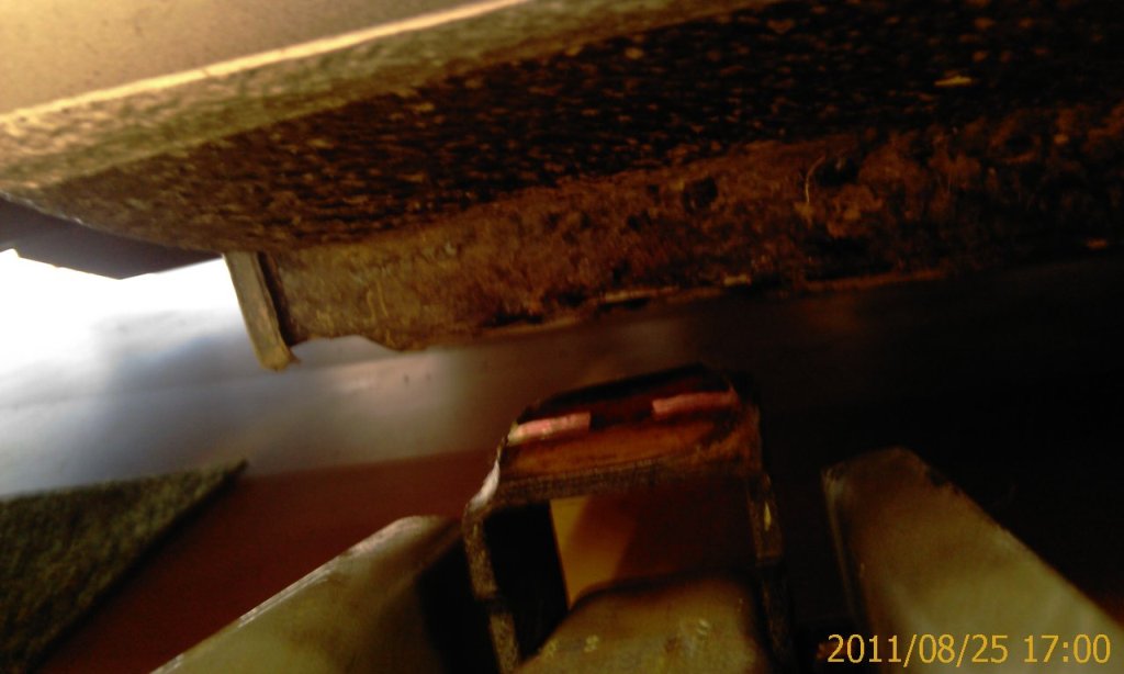

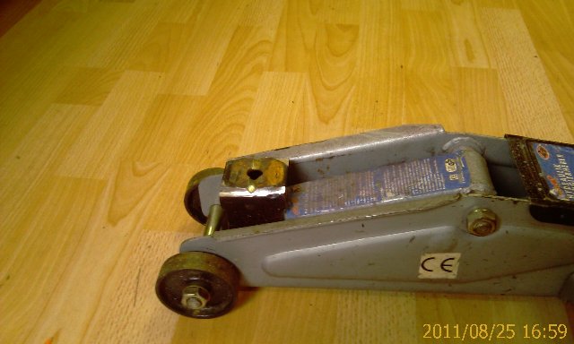

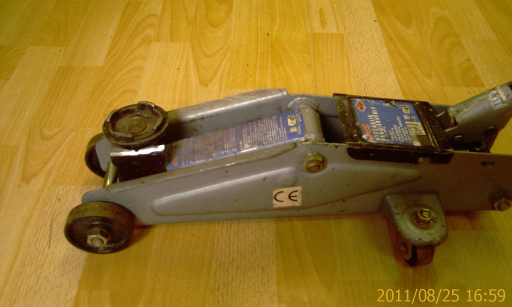

Leider passen die Baumarktwagenheber der 17€ Klasse nicht unter einen tiefergelegten F.
Die abgesenkte Ausführung wird aber für mind. 69 € verkauft, ohne dass ein ersichtlicher Mehraufwand bei der Produktion vorhanden ist.
Ich hab deshalb mal meinen normalen Heber modifiziert. Er passt nun auch unter einen F mit 340mm Nennmaß .
Ich denke die Fotos sind selbsterklärend.
Dateikommentar: da ist noch Luft

Sorry nicht falsch verstehen aber ich drück Dir echt die Daumen daß die Karre nicht runterfällt. Ich verstehe es echt nicht - da werden hunderte Euros für "Mist" ausgegeben und 69 €uro für nen gescheiten Wagenheber weggeknausert :down: Man sollte NIEMALS an Werkzeug sparen - das ist meine Meinung.
Amazon >> Unitec 10025 Rangierwagenheber "lowered down" 2 to. >> 35,18 incl Lieferung. Nur so am Rande.
Gruss, Gallex.

... die andere "günstige" Lösung: Bretter vor die Reifen legen und MG drauf schieben/fahren. Damit kommt der kleine gut 2cm höher und das hatte sogar bei meinem gereicht...
Am Wagenheber würde ich NIE empfehlen, dran rumzuflexen...

ich habe mir neulich bei ATU ne Wagenheber geholt, auch ne flache Version.
Kostete unter 50 EUR.
ohne jetzt ins Details zu gehen, vor ca. 28 Jahren wäre mir beinahe mal mein Escort von oben entgegengekommen.
da schließe ich mich den anderen bzgl. Bedenken an.

Ähmm nur am Rande wegen den Einwänden hier. Unter ein Auto, das mit einem Wagenheber aufgebockt ist würde ich mich sowieso nie legen :angel: , auch wenn es ein Profiteil ist. Da gehören vernünftige Unterstellböcke vorher drunter. ;) .

vollkommen richtig. Drunter legen nur mit Böcken, war damals bei Escort auch so.
Aber schon allein das Wegrutschen eines Wagenhebers ist "nicht so der Bringer".

Definitiv immer Unterstellböcke!!
Ich hab mir jetzt eine "gebrauchte Hebebühne" in meine kleine Garage gebaut.. kann ich nur jedem empfehlen!
