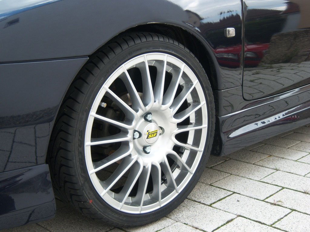

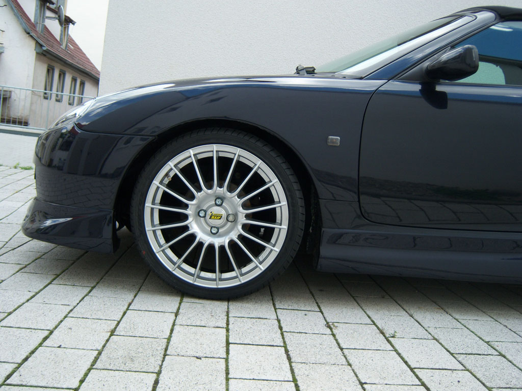

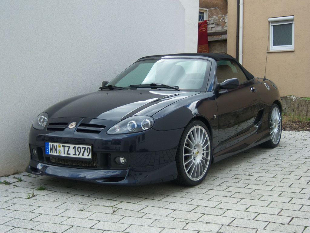

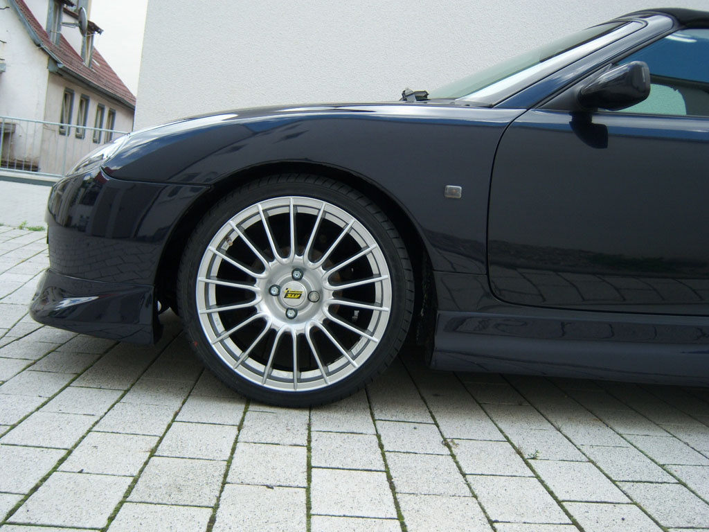

Hier die Bilder von meinem TF mit JDL Bodykit und 18 Zöller von ATS

Kommt cooooooool! 8-)

sag mir doch mal wie viel federweg du noch uebrig hast, nen TF mit 18" muss ja sowas von hart sein....
wieweit kannst du einschlagen?
und wieviel mm spacer hast du drauf?
So 28. Dez 2008, 19:58
Beitrag Re: Frontspoiler
Tiefer gelegt ist der TF wohl kaum?
Sieht trotzdem gut aus.

es noch die orginal federn drin. ich überlege derzeit dies noch zu tauschen, da durch die 18 zöller meiner nun 2cm mehr bodenfreiheit hat. :? wobei dann wahrscheinlich die kotflügel gezogen werden müssen. gebörtelt sind sie ja schon. ;)
derzeit stehen mir noch etwa 1 3/4 lenkradumdrehungen zu verfügung. wie gesagt, reicht zu 98% aus. nur in engen parkhäusern muß man kurbeln.
vorne sind 15mm adaptionsplatten von scc verbaut, die den lochkreis auf 4x100 vergrößern. hinten sind 20mm drauf.
