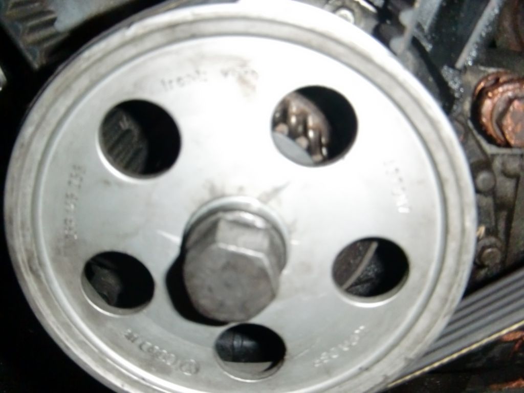

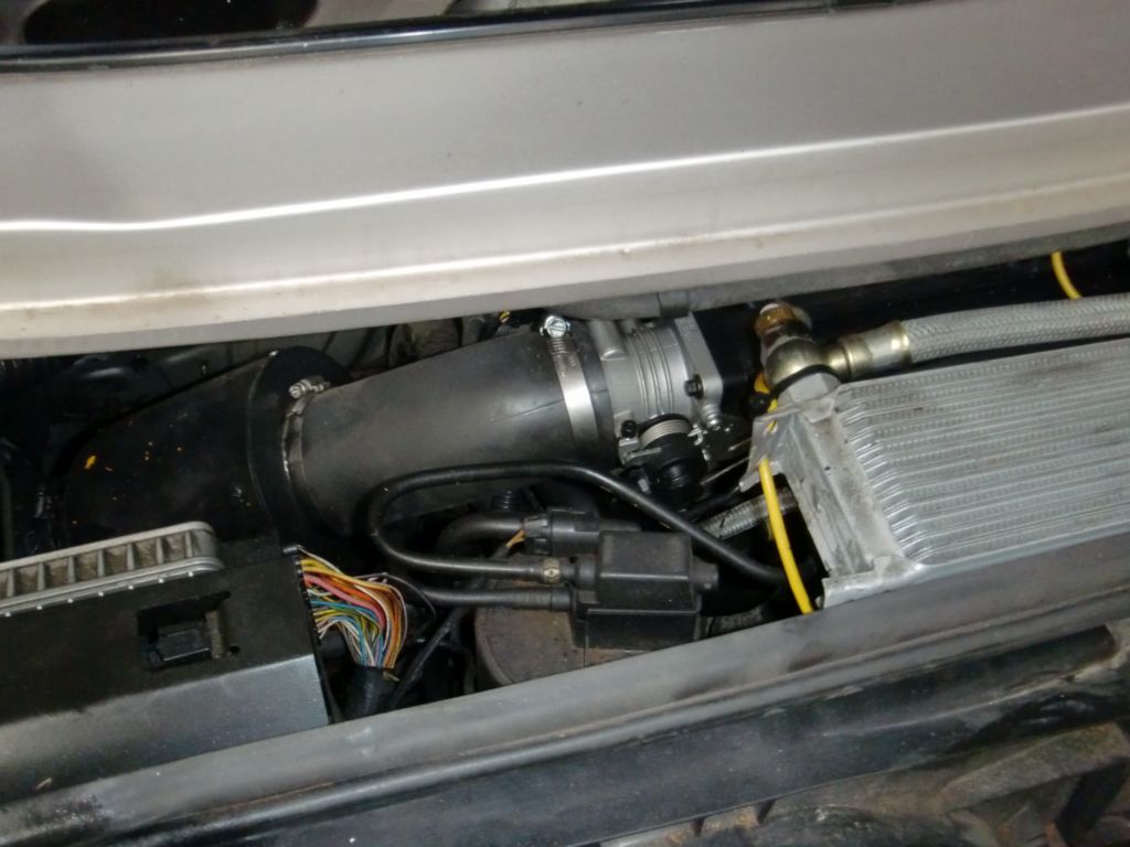

die Drosselklappe habe ich drin, einzubauen ist die einfach, aber ob es was bringt, man weiss es nicht.
Der Druckregler bringt es aber sehr wohl.
Was ich aber wirklich empfelen kann ist die Schwungmasse zu veringern und zwar mal nicht bei der Schwungscheibe, sondern auf der anderen Seite, der Riemenscheibe.
Das Gussding gegen eine Aluscheibe austauschen.

Woher bekommt man die Riemenscheibe und ist eine Leistungsverbesserung zu spüren? :D
Laguff
Die Scheibe ist von Volkswagen, ich habe das Ding im Ausschuss gefunden.
Du sparst locker zwei Kilo schwungmasse, der Motor dreht merklich besser.
