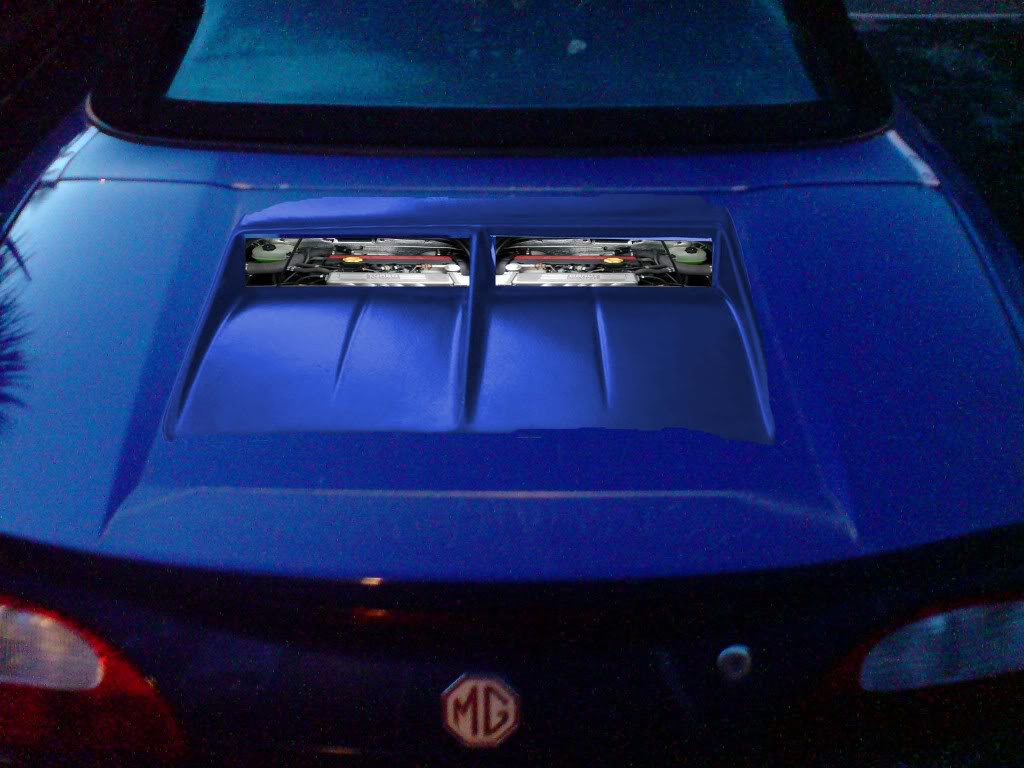

Kennt jemand diese Haube? Home-made oder gibt es da einen Umbausatz?

Könnte das nicht das Umbauprojekt aus dem Englischen-Forum sein, bei dem die komplette Luftführung geändert wurde? Ich habe im Moment leider den Link nicht parat, weil ich am falschen Rechner sitze, ich fand dieses Projekt (Kühlluft über Motorhaube leiten und nicht unters Auto drücken SEHR interessant. Sowohl optisch, wie aber auch in erster Linie technisch.) Habe vor, selbes mit meinem MKII in den kommenden Jahren zu machen, sofern es möglich ist das vom TÜV absegnen zu lassen.

Fragt sich was das bringen soll . Ausser das es vorn reinregnet ?
da iss doch nix was gekühlt werden müsste .

Was das bringen soll:
schau mal hier rein -
http://www.mgf.ultimatemg.com/group2/ae ... ropack.htm
Es geht darum, mehr Abtrieb an der Vorderachse zu erzeugen :up:

Der hat doch ne ganz andere Frontmaske .
Da sind doch garkeine Rippen vorn drin . Zum anderen ist doch beim Originalmodell an der Stelle die Blechwand an der das Reserverad verschraubt ist .
Von daher ist doch die Haube eigentlich Nonsens oder aber die Spritzwand muss weg . Was wiederum nicht optimal ist weil damit der gesammte vordere Kofferraum "absäuft"

Hi, das ist schon ordentlich gemacht und entspricht tatsächlich in etwa den Mira Projekt, da wurde vorne jede Menge umgebaut.
CJJ ist nicht der einzige der in dieser Form umgebaut hat.
Gruß klaus

Ich will die Arbeit ja auch garnicht in Abrede stellen .
Aber da gehört eben mehr zu als nur die Haube anschrauben . Da muss vorn eigentlich alles verändert werden sonst ist es wirklich so das es vorn nur reinregnet.
geht also nur wenn alles kosequent verändert wird.

Habe mich warscheinlich falsch ausgedrückt, da wurde drunter auch alles geändert und die warme Abluft des Kühlers entschwindet nun im vorderen Bereich der Motorhaube, dadurch weniger Auftrieb des Autos im vorderen Bereich und bessere Kühlung des Motors.

Es geht, wenn ich das noch richtig in Erinnerung habe, vor allem darum, die Unterdruckregion über der vorderen Haube durch diese Luftführung zu verringern. Unterdruck oberhalb dem Auto = Auftrieb, wie beim Flügelprofil eines Flugzeugs/Rotorblatt Hubschrauber. Um die Luft von unterhalb des Autos nach oben durch die Öffnungen zu leiten, müssen natürlich im Inneren noch entsprechende Änderungen gemacht werden, das ist klar.
Bei der Elise/Exige ist das ja ähnlich.

Interessante technische Hintergründe. Ich fands optisch ansprechend.
Wiederhole nochmal meine eigentliche Frage. Handelt es sich um einen Selbstbau oder gibt es einen Umbausatz für die Haube zu kaufen? Gehe mal von Selbstbau aus, falls niemand andere Infos hat.

Ich bastle schon seit einiger Zeit daran, und außer, dass ich schon meine zweite Fronthaube zerschnitten habe ist, ist dabei noch kein Resultat herausgekommen, was mir wirklich gefallen hat. Das Problem dabei ist, die Öffnungen so zu platzieren dass sie meinen persönlichen Anforderungen entsprechen:
1) nicht die Verstärkungen an der Haubenunterseite zerstören
2) nicht zu sehr über der Batterie und dem ABS liegen
3) in der Unterdruckzone liegen
4) nicht kitschig aussehen
5) das Mitführen des Reserverads möglich ist
Ich habe die Luft, die durch die Öffnungen in der Frontstoßstange einströmt, schon mit einem Luftleitblech sofort zum Kühler geleitet. Das Blech was den Luftausgang nach unten hinter dem Kühler verschließen soll habe ich auch schon gebaut. Wie und wo ich die Öffnungen an der Blechwand wo das Reserverad ist, platzieren muss weiß ich auch schon. Habe sogar schon Luftkanäle gebaut, die dann an diese Blechwand dran kommen.
Das Wasser was sich den Weg durch die Öffnungen in der Motorhaube sucht ist kein Problem, da dieses hinter dem Kühler durch Löcher im Bodenblech ablaufen kann und gar nicht in der vorderen Kofferraum gelangen wird.
Bei der oben gezeigten Version wurde einfach nur eine GFK Universalhutze montiert und die Öffnungen ein wenig verändert. Dazu wurden die Verstrebungen an der Unterseite der Motorhaube zerschnitten.

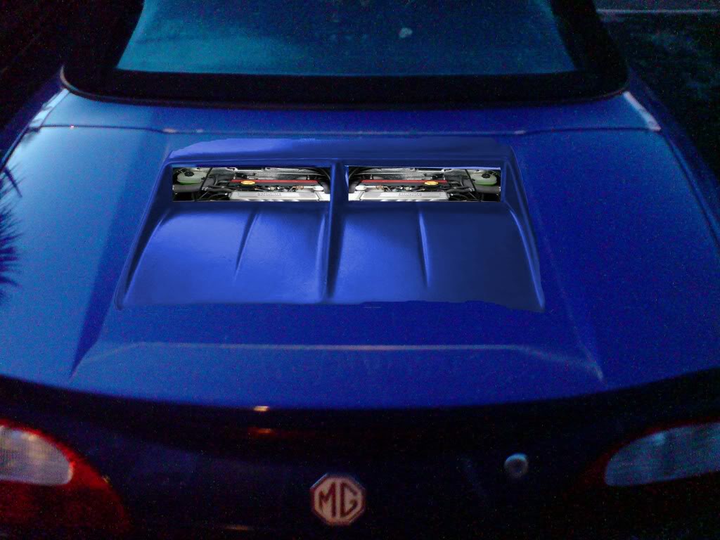

Geil 2 Motoren :up: :up:
engineventfitted2copy.jpg [ 91.78 KiB | 14113-mal betrachtet ]

MG-Bugatti :up: Boaaah ! :mrgreen:

X-Power hat geschrieben:
Geil 2 Motoren
Tja... das sind die Folgen des Downsizing... aufeinmal passen 2 K-Engines rein :)
