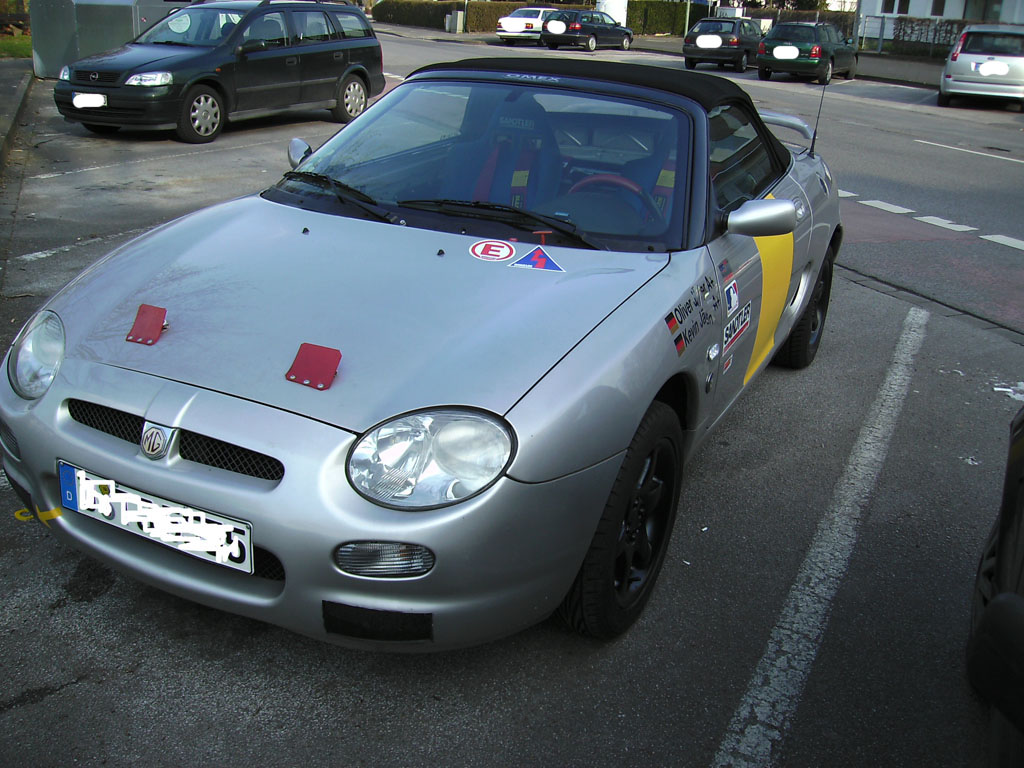

Meinst Du sowas hier:
Die sind werkseitig an einer Gurtstange montiert - wie bei jedem Lotus, wenn man die Dinger wünscht.
Baute man also eine Gurtstange in den (T)F, würde das auch gehen.
Im Bild sind 4-Punkter mit ASM (Schroth), ergo brauchste keine 6-Punkter. :up:

Hatte seinerzeit den Gurt am Überrollbügel gegurtet, dieser war unter anderen an der Verschraubung der Orginal Gurte befestigt.
Bei der Elise ist es viel einfacher, denn für die gibt es von Schroth einen extra zugelassen, mit ABG.
http://www.schrothshop.de/product_info.php?language=en&products_id=106
BILD0004.jpg [ 208.91 KiB | 10306-mal betrachtet ]
