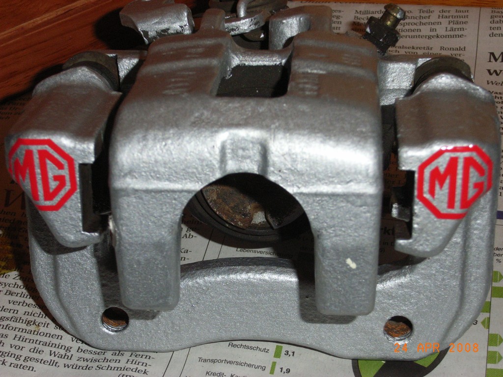

ich hatte meine silber lackiert...und...mit ganz normalem Hammerite Lack...gibts im Baumarkt...und bevor Fragen kommen...sowohl Lack als auch Decalls haben zumindest die Südtirol-Revival überlebt :up:
RIMG0931sml.JPG [ 215.47 KiB | 5452-mal betrachtet ]
