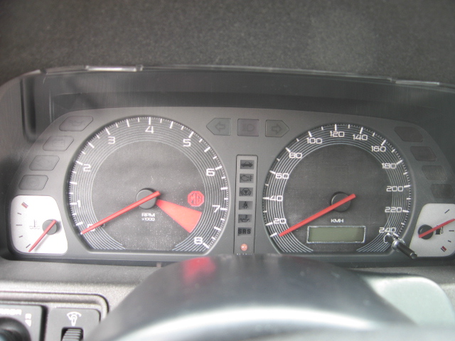

Sa 11. Sep 2010, 12:32
Beiträge: 847
Beitrag Re: Tacho - Ziffernblätter
Dat war ja nochn Uraltbild :oops:
So sieht es jetzt aus

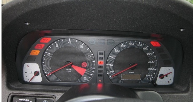

Registriert: Di 3. Aug 2010, 12:36
Beiträge: 52
Wohnort: Hilden
So siehts momentan bei mir aus... kommen aber noch tachoringe dran und ein bisschen feinarbeit ist auch noch zu tun...
Hab ich schon ne ganze Weile drin
habt du bei dir die Lämpchen für die beleuchtung getauscht ?? bei mir ist es eher gelblich.
IMG_0970.JPG [ 140.08 KiB | 11061-mal betrachtet ]
IMG_0968.JPG [ 73.66 KiB | 11061-mal betrachtet ]
MG TF 160 Spark, X-Power Grey - AMT/ITG/ZandF/300 Zellen
So 12. Sep 2010, 16:02
Beiträge: 847
Ja da sind weisse LED`s drin und die gelbliche Scheibe ist weg.
