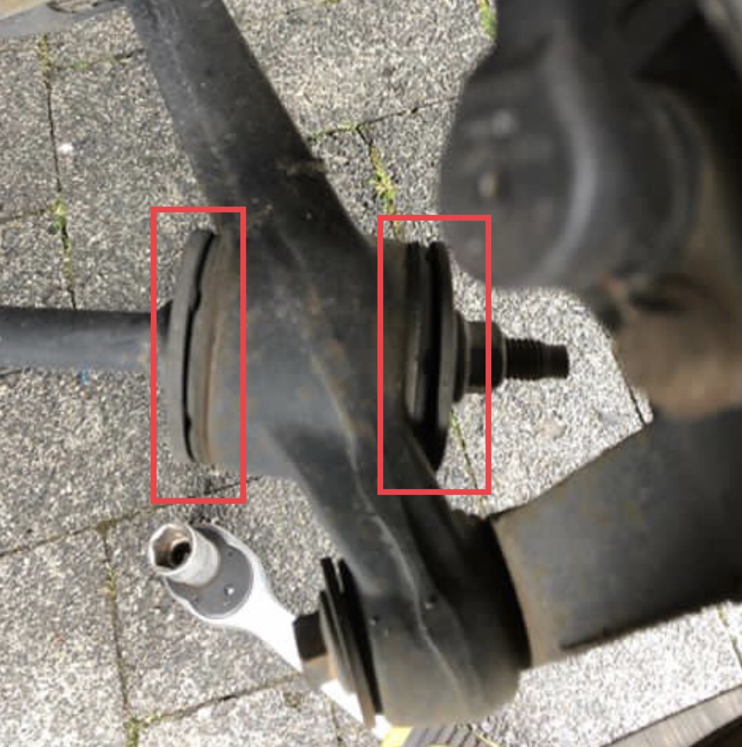

Ich wollte meiner Frau mal was gutes tun. Also bin ich zum Rosenverkäufer gefahren.
Dort angekommen habe ich erstmal eine Runde mit dem Trophy seiner Frau gedreht. Das Fahrwerk von dem Auto hat mich echt überzeugt. Der liegt wirklich gut.
Also ging es an das Fahrwerk des Fs meiner Frau:
4A7FF655-BA6C-4BD0-AC38-5DBF2B7D2FB7.jpeg [ 417.19 KiB | 25879-mal betrachtet ]

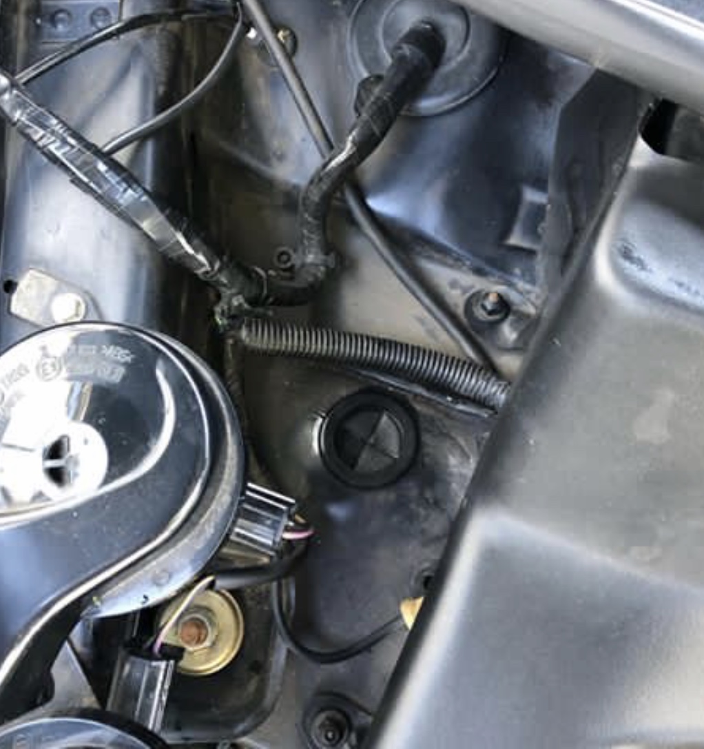

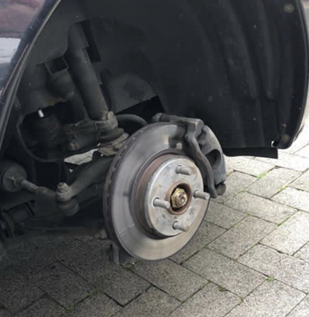

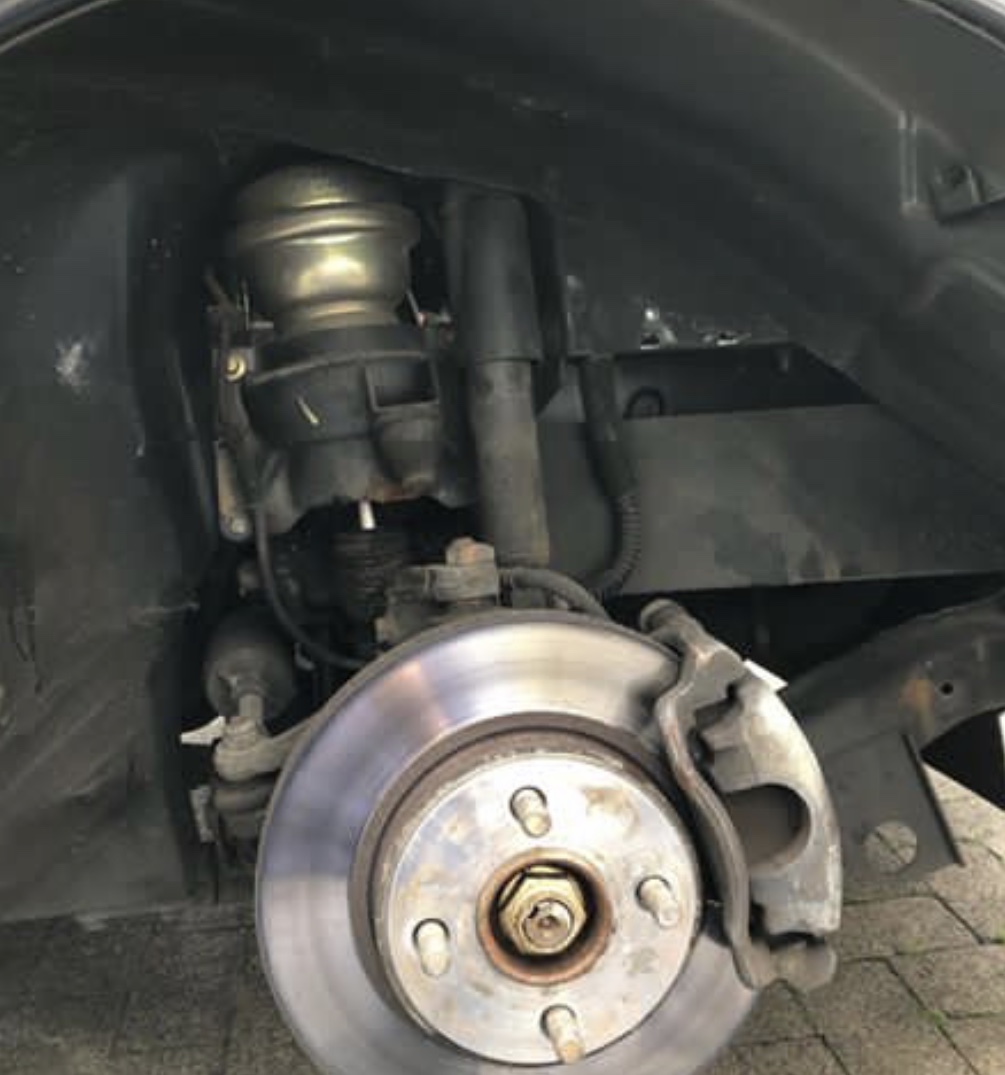

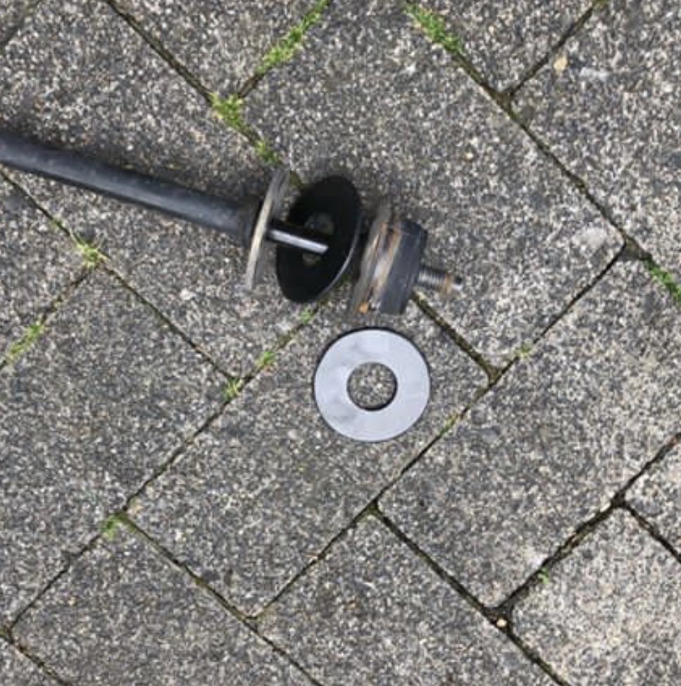

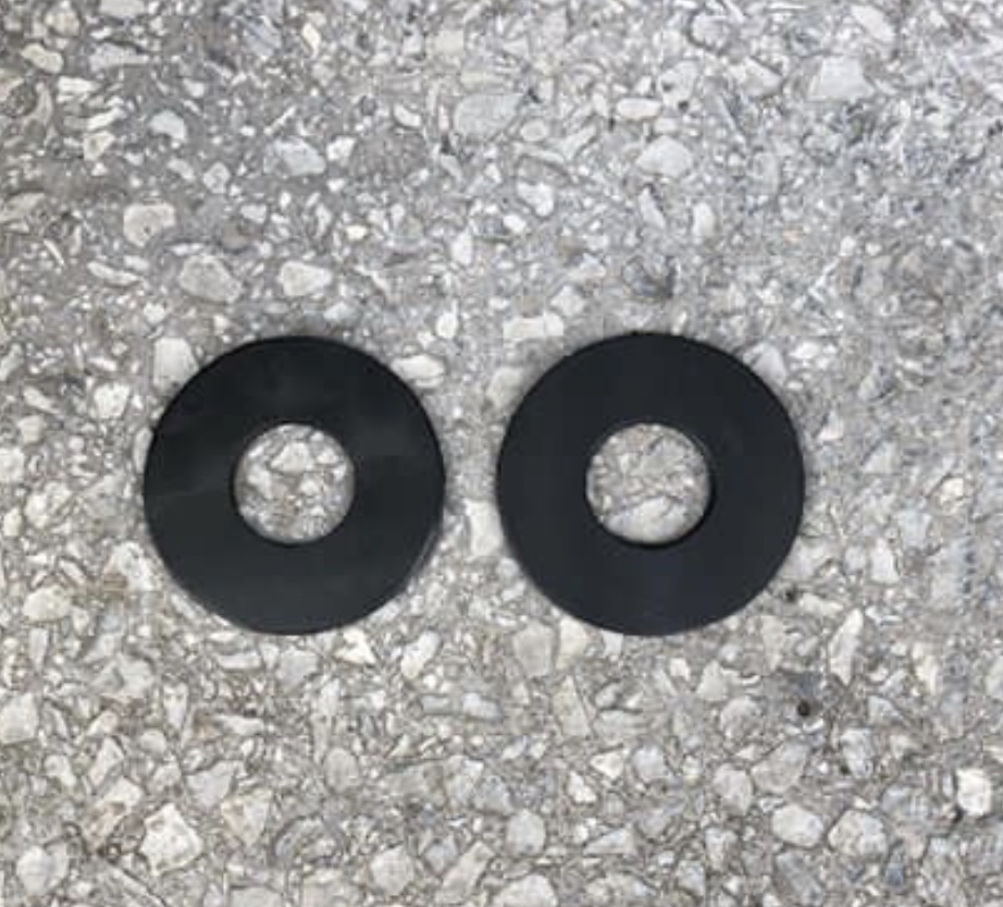

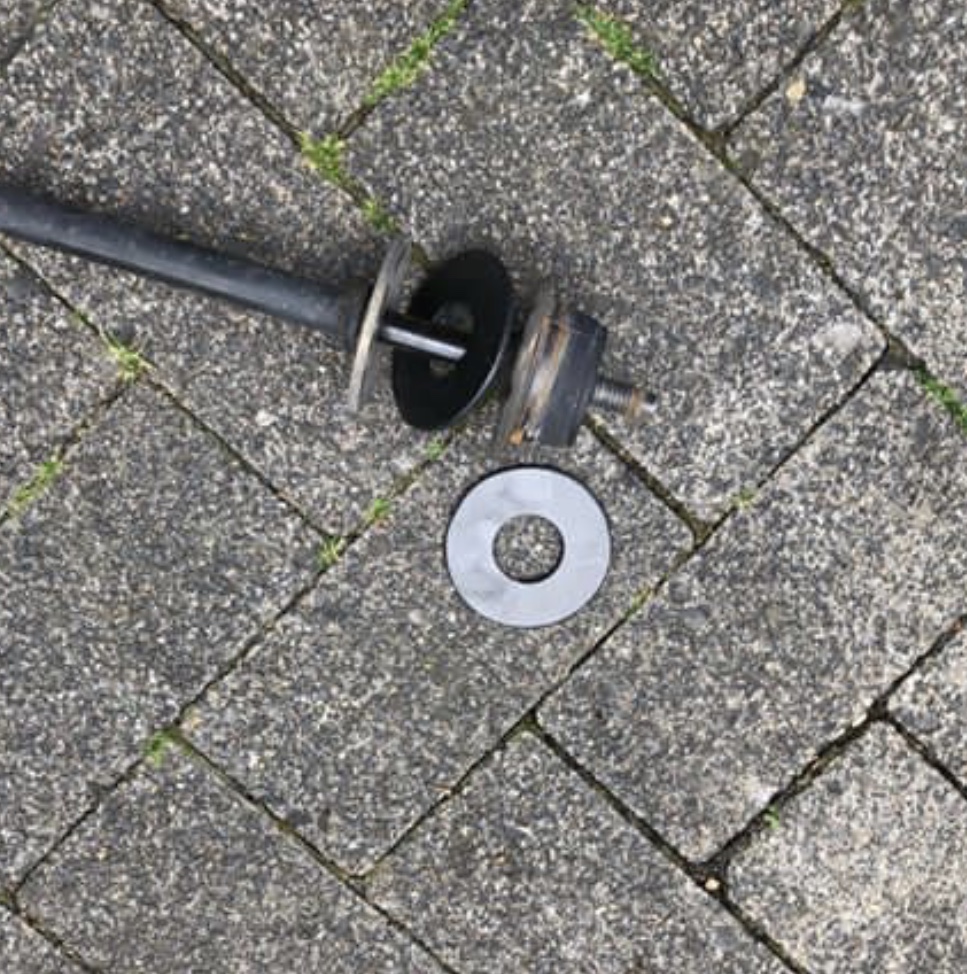

Zu erst haben wir die Compliance washers eingebaut
Bilder sind in falscher Reihenfolge. Bekomm die aber nicht gedreht

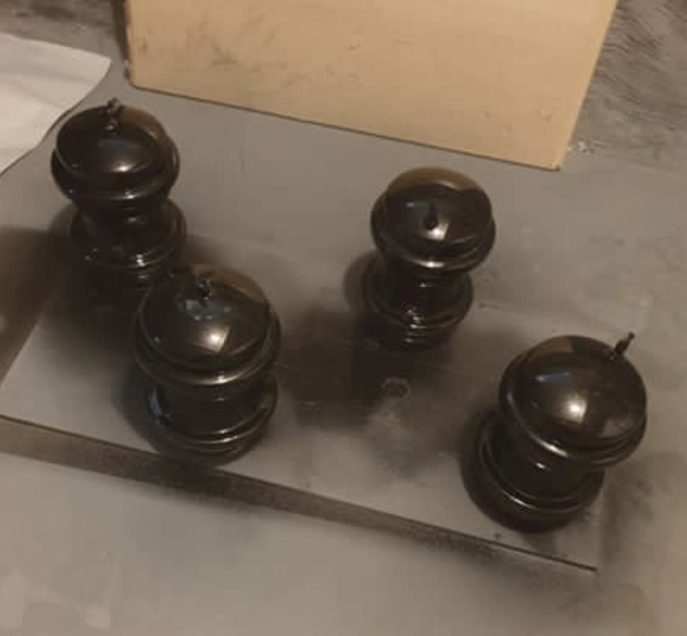

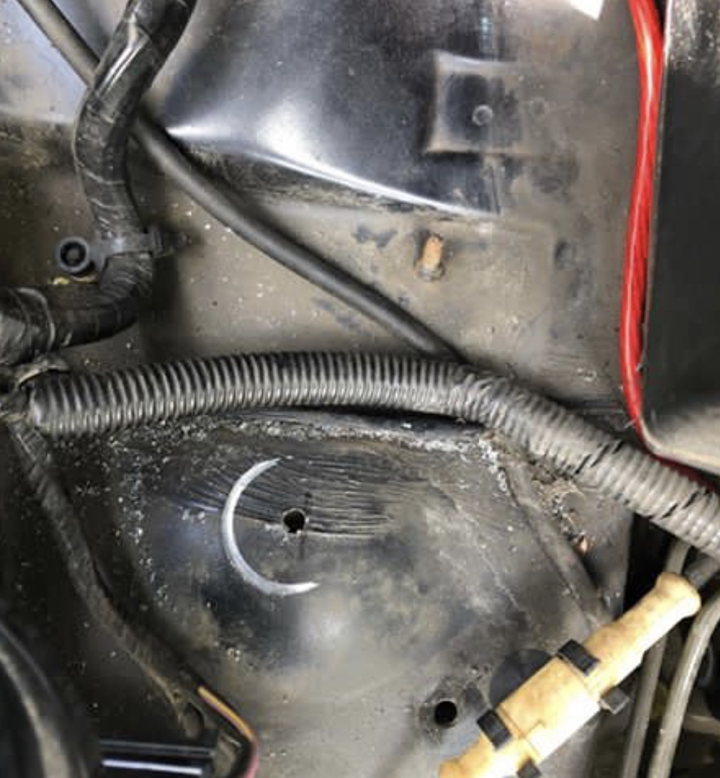

Dann ging es an die Dosen
F5660799-7DDC-4D24-A93F-34927AAE044F.jpeg [ 381.7 KiB | 25872-mal betrachtet ]

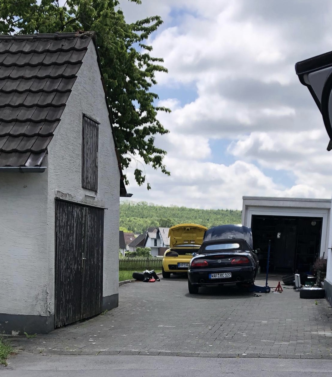

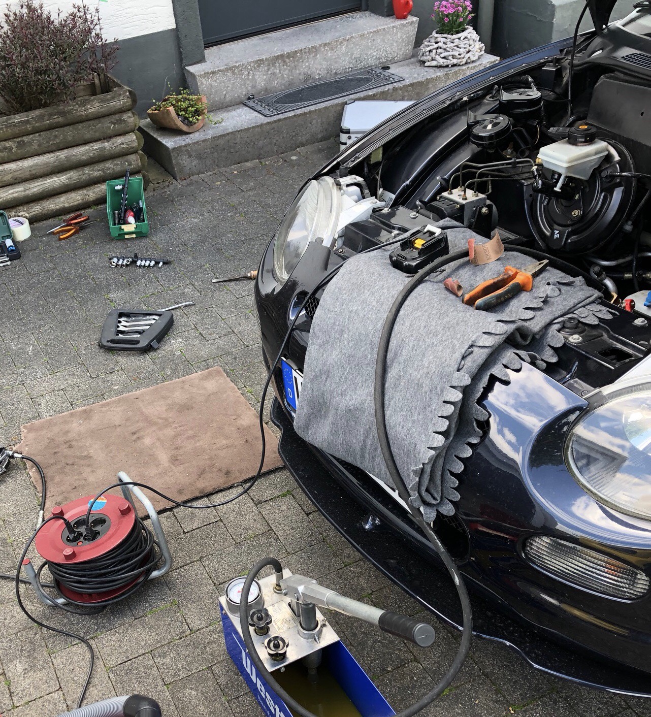

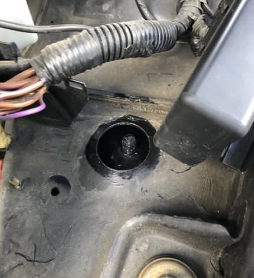

Der Einbau hatte einige Überraschungen für uns. Da war der Autoschlüssel.....oder eben auch nicht mehr und der Kofferraumdeckel war nicht mehr offen. :konfus:
War ein Erlebnis Golf zu fahren :lol:
Dann war die1/4 Zoll Ratsche wie vom Erdboden verschluckt.
Wir haben dann noch eine Methode entwickelt wie wir die hinteren Dosen beim Einbau wieder in die richtige Position bekommen haben. Dafür taten anschließend die Füße weh. Aber einen tot muss man bekanntlich sterben.
Beim Aufpumpen klemmte ein Schraderventil und zum Schluss habe ich noch die Haustürklingelüberprüfungsfunktion gekillt.
Die ganze Aktion hat 8 Stunden gedauert.
Jetzt weiß ich wie Cadde sich fühlt :lol:
Auto fährt gut und liegt schön tief 8-)

Die Dosen hast Du abgeschliffen und lackiert?
Muss man eigentlich nach einbau der Washer das Fahrwerk neu einstellen?

Die Dosen wurden gestrahlt, und dann lackiert. Und ja, Fahrwerk muss nach Einbau der CWs neu eingestellt werden.

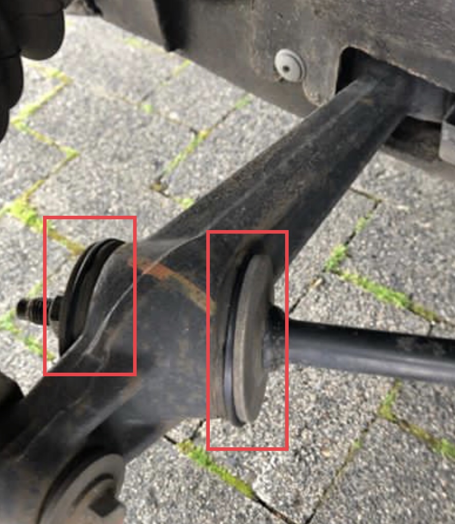

Di 4. Jun 2019, 23:07
Beitrag Re: Meiner Frau mal was gutes tun
Das ist der Ersatz für diesen Gusseisenprügel aka "Unterer Querlenker" hinten. (siehe Wolfs Foto)
Vorteil: Sturz kann hinten eingestellt werden. Und leichter ist das Teil auch noch...
Nachteil: Keine Eintragung...mir aber wurscht.
