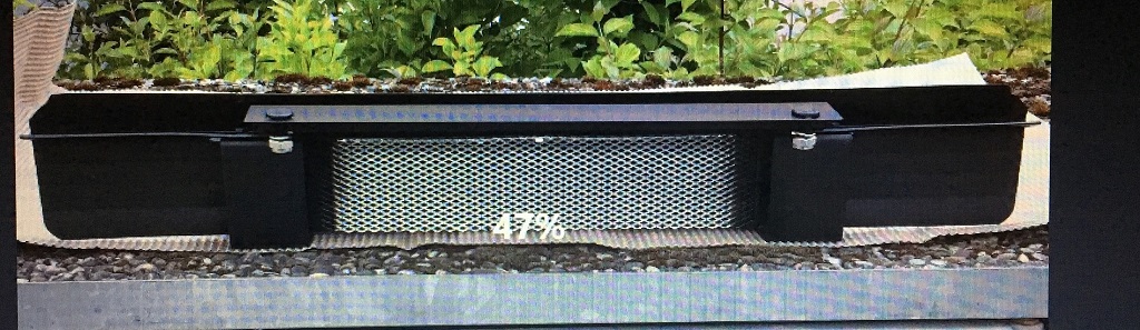

Da du einen TF hast, kannst du den Ölkühler sehr gut vorne platzieren. Beim TF ist im vorderen Bereich hinter dem Wasserkühler ein Windabweiser aus gummiummanteltem Blech der tiefer rausragt. Den Ölkühler kannst du sehr gut hinter diesen Windabweiser installieren und befestigen. Somit sitzt der Ölkühler voll im Fahrtwind der unter dem Wagen ist. Fehlt nur noch eine Öffnung im Windabweiser über die ganze Breite des Kühlers, die du mit Maschendraht verkleidest um Steinschläge zu verhindern.

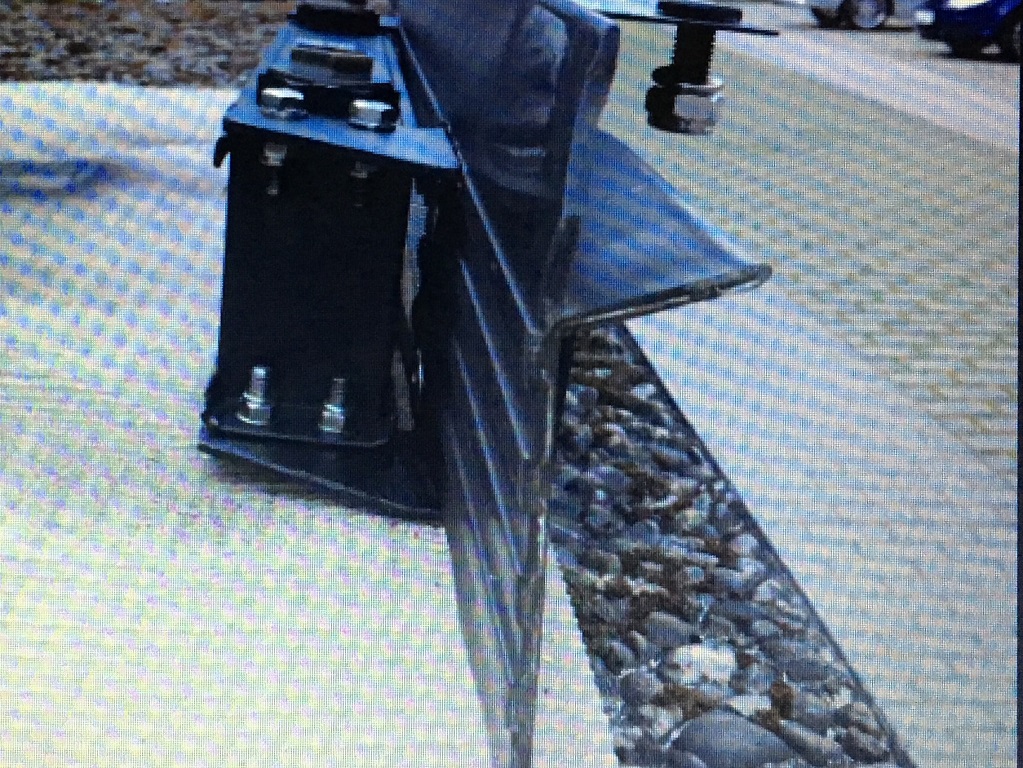

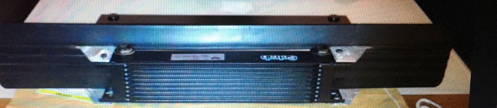

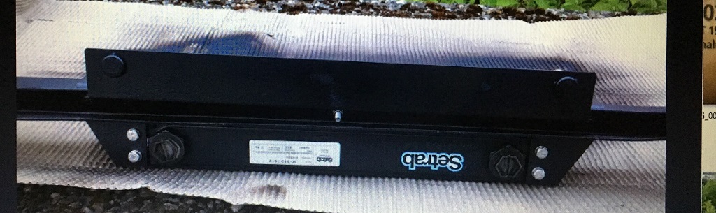

Hallo Inno
Habe dir zwei emailed mit Bilder gemailt wie und welchen Ölkühler wir verbaut hatten damals mit Klaus ( British Steel )
Hab die nicht hochgeladen bekommen vom Handy , evtl kannst du sie hier hochladen ?

Wir haben damals sandwichplatte mit Thermostat glaube 84 grad verbaut ,fahre schon seid mehreren Jahren damit ohne Probleme ,es gehen dann ca 1 Liter mehr Öl rein und bei normaler fahrt ist die öltemparatur laut Anzeige ca 85 grad

Ja was temparatur angeht geht auch mal je nach Fahrweise auch ca 105 grad aber ich würde das so immer wieder verbauen wobei unser Ölkühler breiter war glaube ich ! Aber Inno kannst ja mal versuchen meine Bilder hier hochzuladen ! Bei mir gings vom Handy nicht

Sa 3. Jun 2017, 20:44
Registriert: Di 3. Mai 2016, 09:14
Beiträge: 57
Wohnort: Eschenlohe
Beitrag Re: Ölkühler, aber welchen?
So, hab mich mal versucht, musste erst die Größe ändern, ich hoffe, es ist mir gelungen.
Eine toll geschriebene Anleitung, an der werd ich mich orientieren, nochmal Danke dafür!
