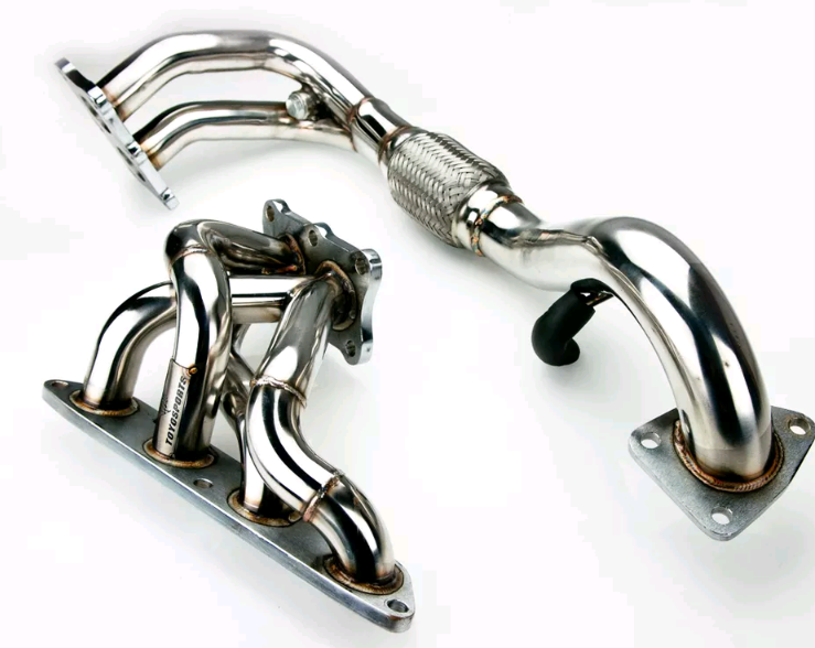

Der Toyosport ist kein richtiger Fächerkrümmer, der ist praktisch nur ein originaler Krümmer der aus Edelstahl ist ;) . Ich glaube der innere Durchmesser ist ein wenig größer als der originale.

Ich hab den toyo drauf weil er aus Edelstahl ist und ich dieses rostige Ding nicht mehr wollte....
Der Durchmesser ist etwas größer aber die Verarbeitung natürlich nicht mit den "richtigen" Fächerkrümmern vergleichbar...aber ok für den Preis. Lambda passt und Klima geht auch rein.

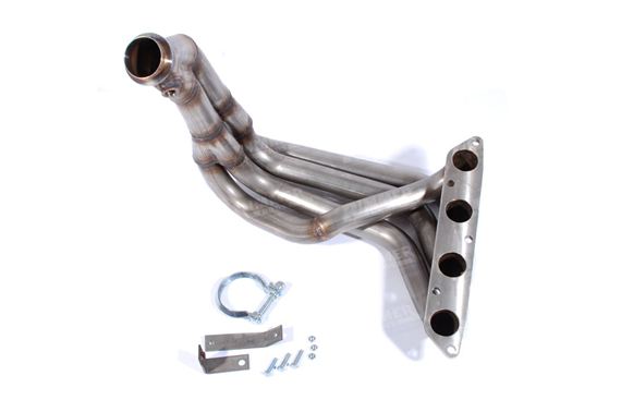

Ich hab das mit den unterschiedlichen Fächerkrümmern jetzt auch endlich verstanden :D
Die teuren Fächerkrümmer von Mike Satur, Janspeed, MGFCENTRE haben ne deutlich andere Bauweise als die günstigen Toyo Sports oder No Name Edelstahl Dinger, welche eben die gleiche Bauweise haben wie der Originale.
Aber lohnt sich denn dieser Preisunterschied?

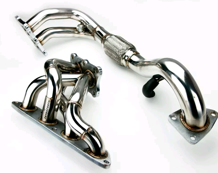

Dateikommentar: Toyosports
20160725_104317.png [ 371.51 KiB | 17699-mal betrachtet ]
Dateikommentar: No Name 150£
s-l225.jpg [ 11.25 KiB | 17699-mal betrachtet ]

Mit einem richtigen 4-2-1 wird das Drehmoment aus dem Drehzahlkeller ein wenig verbessert. Das Leistungsplus ist minimal. Jedoch mußt du einen verständnißvollen Prüfer an der Hand haben da diese Fächerkrümmer keine Papiere haben.
Auch der Einbau ist nicht so einfach als der 2-geteilte Toyosports. Den Fächerkrümmer wird komplett von unten eingebaut. Hierzu muß auch die hintere Motoraufhängung an der Ölwanne gelöst werden um den ganzen Motorblock nach hinten zu kippen. Bei meinem TF mit Klima musste ich noch zusätzlich den Ölfilter abschrauben und die ganzen Hitzeschilde zu r Lichtmachine passten nachher auch nicht mehr. Hier war Improvisation angesagt. Wenn du den Krümmer zusätzlich mit Hitzeband einkleidest, so empfiehlt es sich eine spezielle Krümmerdichtung zu verbauen, die die Hitze vom Krümmer zum Zylinderkopf abschirmt.
Ob sich der Aufwand lohnt kannst du selbst entscheiden. Ich habe meinen Krümmer jetzt durch einen Toyosports ersetzt, da ich keine Lust mehr hatte jedes Jahr zur technischen Kontrolle umzurüsten. Der Toyosports ist besser als der originale Krümmer, da er von außen geschweißt ist, und somit die Abgase nicht ausbremst, jedoch kann der Toyosports dem 4-2-1 von Mike Satur nicht das Wasser reichen.
