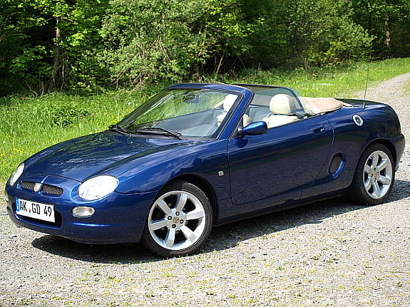

Hm, wenn ich mich gleich an die Frage ranhängen kann:
Weiß jemand wie viel mm Spurplatten man für die "16" Square spokes" Felgen braucht (bei AP Bremse)?
mg_mgf_basis_cabrio_roadster_2000_74650_km_eur_4_900_3780104425690203341.jpg [ 71.32 KiB | 12926-mal betrachtet ]
Um das Thema noch abzurunden; laut dieser Website braucht man mit den "16" Multi-spoke" Felgen 1,5 mm Spacer für die AP Bremse.

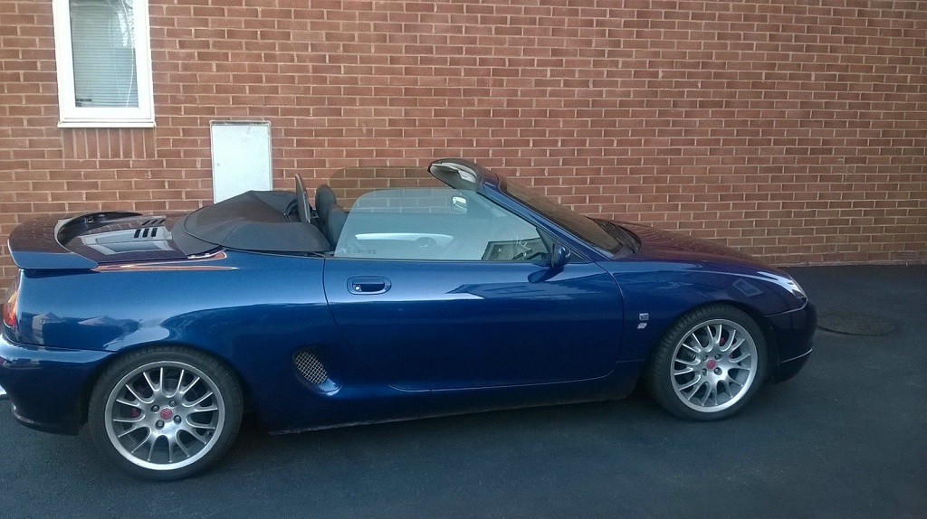

New Design.JPG [ 203.14 KiB | 12926-mal betrachtet ]

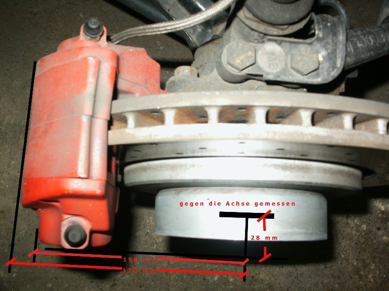

Asso, und hier die Abmaße der AP Bremse:
brake001.jpg [ 334.26 KiB | 12926-mal betrachtet ]
