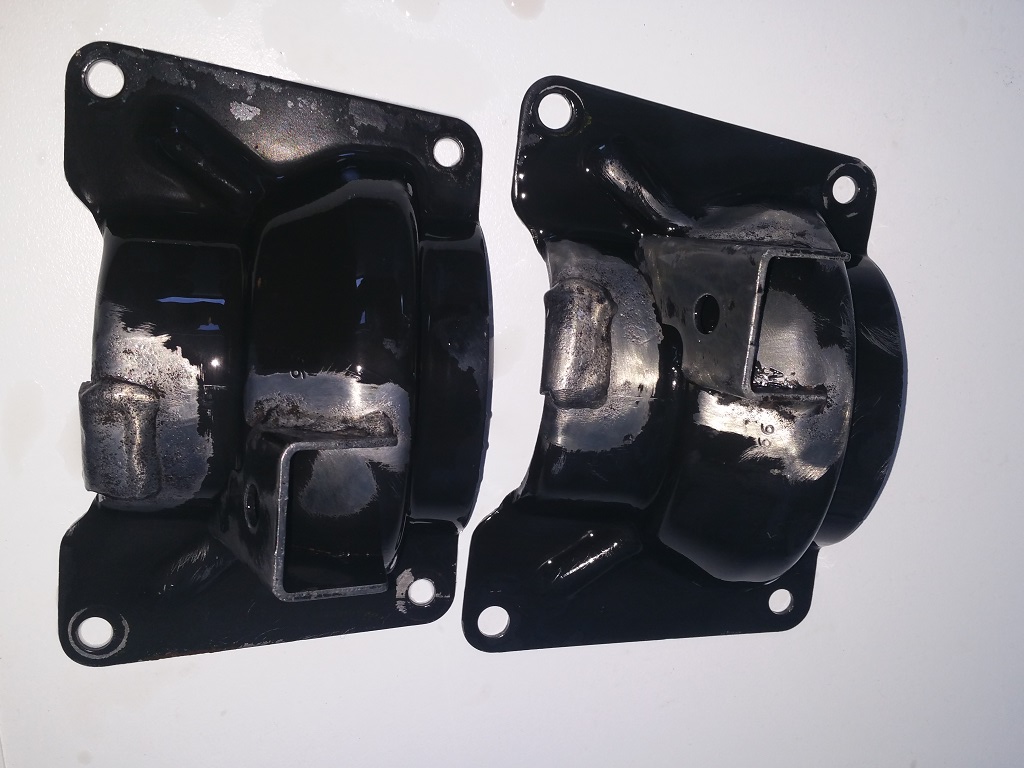

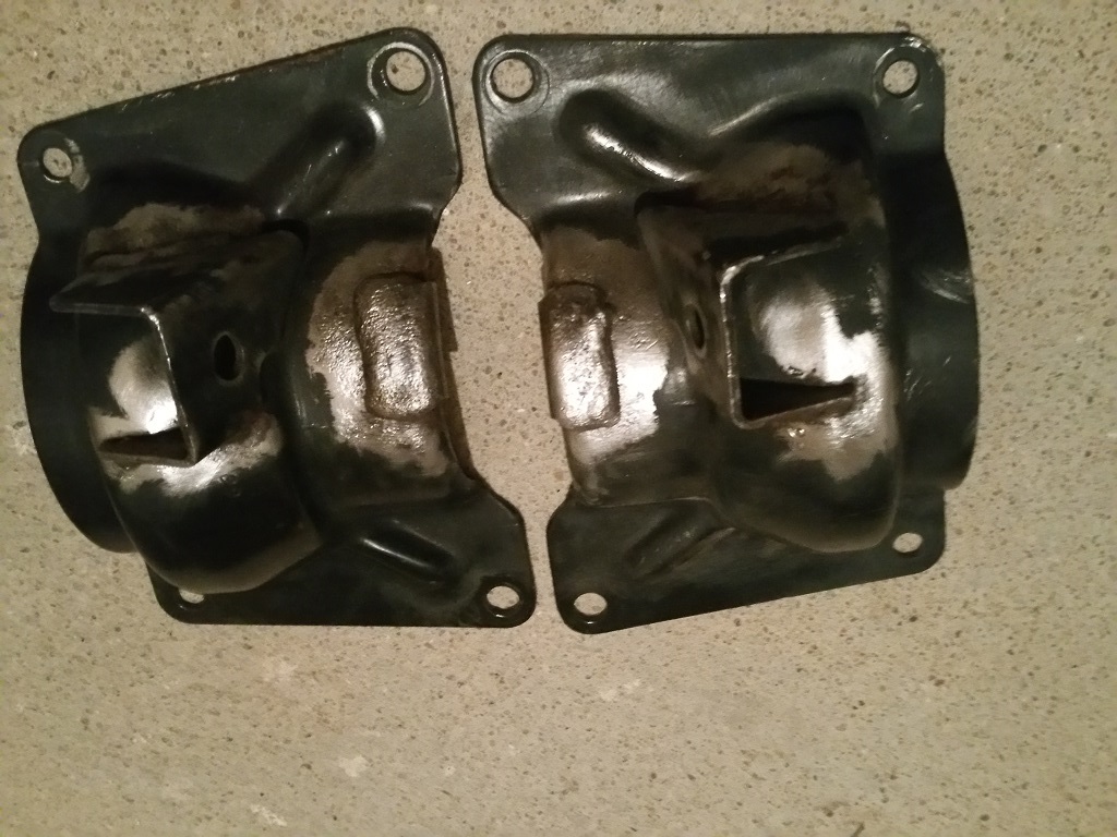

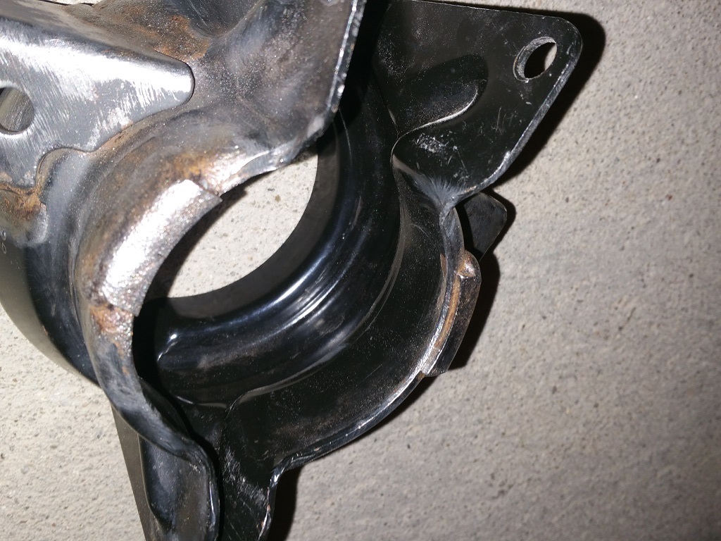

So, die Dinger sind heute angekommen und ich habe gleich mal etwas mit der Bohrmaschine entrostet.
Mal Bilder damit andere mal sehen was mit der Verstärkung gemeint ist.
20160208_155616.jpg [ 236.52 KiB | 20939-mal betrachtet ]
20160208_155851.jpg [ 330.25 KiB | 20939-mal betrachtet ]
20160208_155918.jpg [ 275.94 KiB | 20939-mal betrachtet ]
Mfg

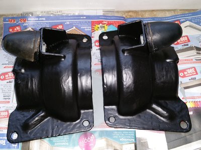

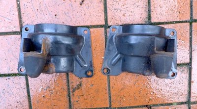

Mittlerweile habe ich meine soweit entrostet gehabt und mit Brantho-Korrux Nitrofest 3-schichtig grundiert.
20160210_125715.jpg [ 193.63 KiB | 20602-mal betrachtet ]
20160222_161557.jpg [ 279.53 KiB | 20602-mal betrachtet ]
Muss reichen.
