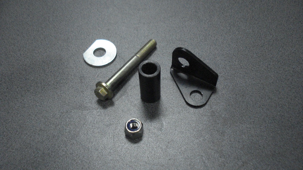

When the larger 85th bar was introduced, an extra set of parts was developed to stiffen the anti roll bar mounting bracket on the lower arm. The bracket tends to flex even with the standard bar. The larger bar (especially when used with a ball jointed link) will make the bracket fail. Please see the attached picture which shows the extra parts. These can easily be attached to your standard arms. I will probably start to sell these parts as an upgrade to all MGF/TF.
The larger front bar from 2005 TF will make a small difference and as you say, is an easy upgrade. It will tend to increase understeer, which is a safe condition.
ARB bracket strengthening kit.JPG [ 214.42 KiB | 7808-mal betrachtet ]

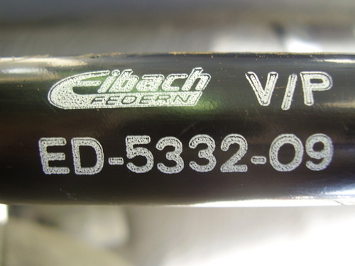

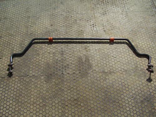

Habe ein Bild von einer hinteren Eibach Anti Roll Bar fÜr den MG-TF mit der Seriennummer ED-5332-09 gesehen . Konnte aber bei Eibach selbst nichts finden. Fake?

Das stimmt, aber ich dachte ein "uprated one" gibt es nur für vorne.
Hier die Bilder die ich gefunden habe. Wäre nicht schlecht wenn irgendemand die Seriennummer bestätigen könnte. Ich konnte bis jetzt nichts unter dieser Referenz bei Eibach finden.

es wird sich bei den ARB's ähnlich wie bei den TF85th Bilstein Dämpfern verhalten.
Beides -nicht für den freien Verkauf vorgesehene- Kleinserien und dementsprechend nicht Bestandteil des Produktkatalogs. Ein Abgleich der Teilenummer wird folglich wohl nur möglich sein, wenn Du direkt mit Eibach in Kontakt trittst oder einen TF85 Fahrer bittest unter seinen Wagen zu schauen.
Da Bradford aber ein langjähriger MG Rover Händler zu sein scheint gibt es meines Erachtens jedoch keinen Grund der Produktbeschreibung zu misstrauen. Der Stabi wird wohl der Rest eines verunglückten 85ers sein.
Als problematisch erachte ich eher folgende Punkte:
- Ohne entsprechenden Frontstabilisator unter Umständen negativ für die Balance des Wagens
- Ohne die verstärkten Befestigungsteile (s.o.) Gefahr einer Materialüberlastung

ist die abgebildete hintere ARB des LE85th-TF sowie der Verstärkungskit der Front-ARB eigentlich irgendwo käuflich zu erwerben?
