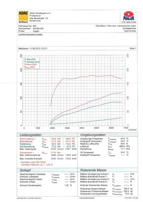

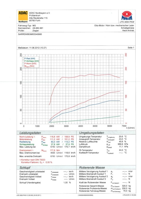

Hier mal der Ausdruck.
Ich hab mich nun erkundigt da mir die Maxdrehzahl seltsam vorgekommen ist.
Problem ist im Prüfstand gibt es unter MGF nur den MPI der bekanntlich ja nicht so hoch dreht, Die Drehzahl wird jedoch vom Prüpfstand errechnet und nicht direkt am Motor ausgelesen.
Somit muss man ca 400 Umdrehungen dazu rechnen damit das stimmt.
