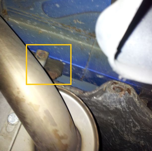

Guten Morgen,
ich habe seit 2 Jahren den AMT Auspuff verbaut. Einbau durch eine kleine Werkstatt bei mir im Dorf.
Nun machte mich jemand darauf aufmerksam, dass der Auspuff links hängen würde. Bei der Kontrolle stellte ich fest, dass er nur noch auf einem Rest des verschmorten Stoßfängers auflag. Die linke Auspuffhalterung war glatt abgeschert. Ich frage mich nun, ob eine starre Auspuffhalterung, wie es bei mir zu sein scheint, überhaupt "normal" oder sinnig ist. Da ich am Motor selber nicht bastel, habe ich mich da auf den "Fachmann" verlassen.
Bevor er nun den Auspuff erneut anschweißt, würde ich gerne eine Hilfestellung von euch erhalten, damit ich nicht eines Tages den Super-Auspuff verliere.

Das klingt für mich als wäre der Auspuff an dem abgescherten Halter unter Spannung verbaut gewesen. Wenn dem so ist, hält das kein Halter auf Dauer aufgrund der Schwingungen aus.
Diese Gummihalter für den Auspuff sind aber soweit in Ordnung bei dir, oder? Die sollten ja eigentlich einen Teil der Schwingungen aufnehmen. Diese werde ich bei mir auch ersetzen, da die doch schon sehr porös waren.
Aber wie gesagt, vermute ich, dass der Endtopf unter Spannung eingebaut war und diese Spannung sich auf den linken Halter konzentriert hat. Durch die Schwingungen geht er dort dann natürlich am Schnellsten kaputt. Wenn er jetzt geschweißt wird, dann ja sicher ohne Spannung und damit sollte sich das Problem erledigen, vorausgesetzt deine Gummihalterungen sind in Ordnung.

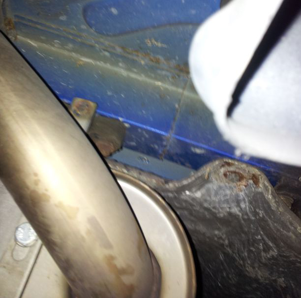

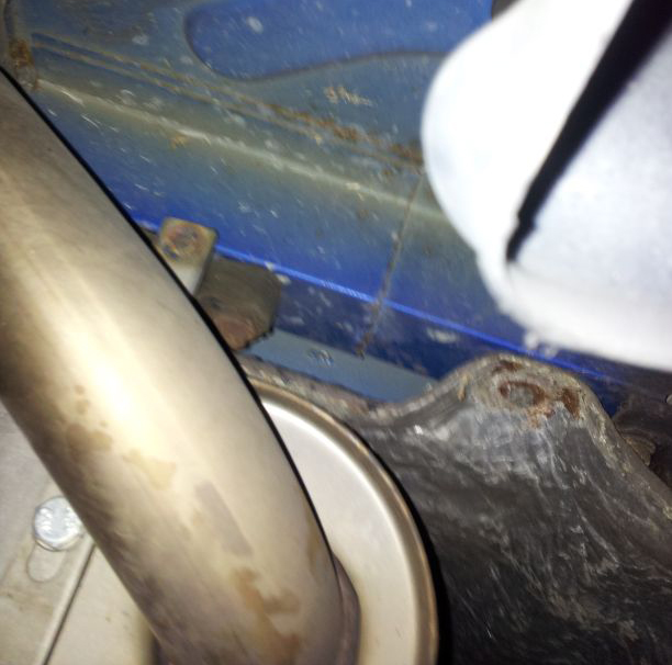

Vielen Dank für die schnelle Antwort.

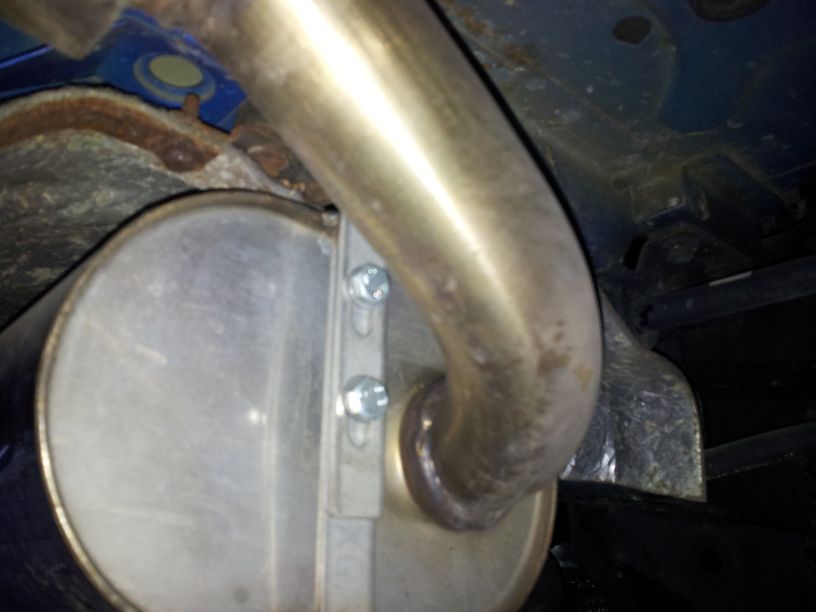

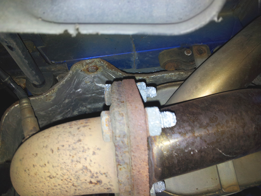

Ich habe am Sonntag den MG aus dem Winterschlaf geholt und gleich versucht, allerdings ohne das Fahrzeug anheben zu können (fehlender Wagenheber und keine Bühne oder Grube), den Fehler zu lokalisieren.
Ich konnte nur die feste Verbindung entdecken. Wo befindet sich denn die Gummilagerung? (Nicht, dass die Jungs mir den Auspuff komplett starr montiert haben).
Die Fotos habe ich blind mit dem Handy gemacht (bitte um Nachsicht).
20130408_065419.jpg [ 212.79 KiB | 13609-mal betrachtet ]
20130408_065412.jpg [ 84.01 KiB | 13609-mal betrachtet ]
Mo 8. Apr 2013, 09:04
Beiträge: 672
Wohnort: Oberpfalz
Beitrag Re: AMT Auspuff

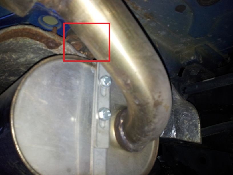

Ich habe die Gummihalterungen mal eingerahmt. Siehe Bilder anbei.
Die Stellen, wo der Auspuff drin hängt sieht man allerdings nicht. Deshalb kann man so schlecht sagen ob der Gummi schon zu alt ist. Wenn du dir den mal anschaust und der rissig ist oder das Loch, in dem der Auspuffhalter steckt ggf. schon ausgeleiert und "eiförmig" aussieht, würde ich die Gummihalterungen austauschen.
Du hast jetzt aber Bilder vom rechten Auspuffrohr gemacht, nicht von der gebrochenen Stelle, oder? Könntest du die Bruchstelle auch noch einmal fotografieren und einstellen?

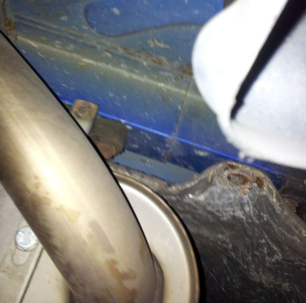

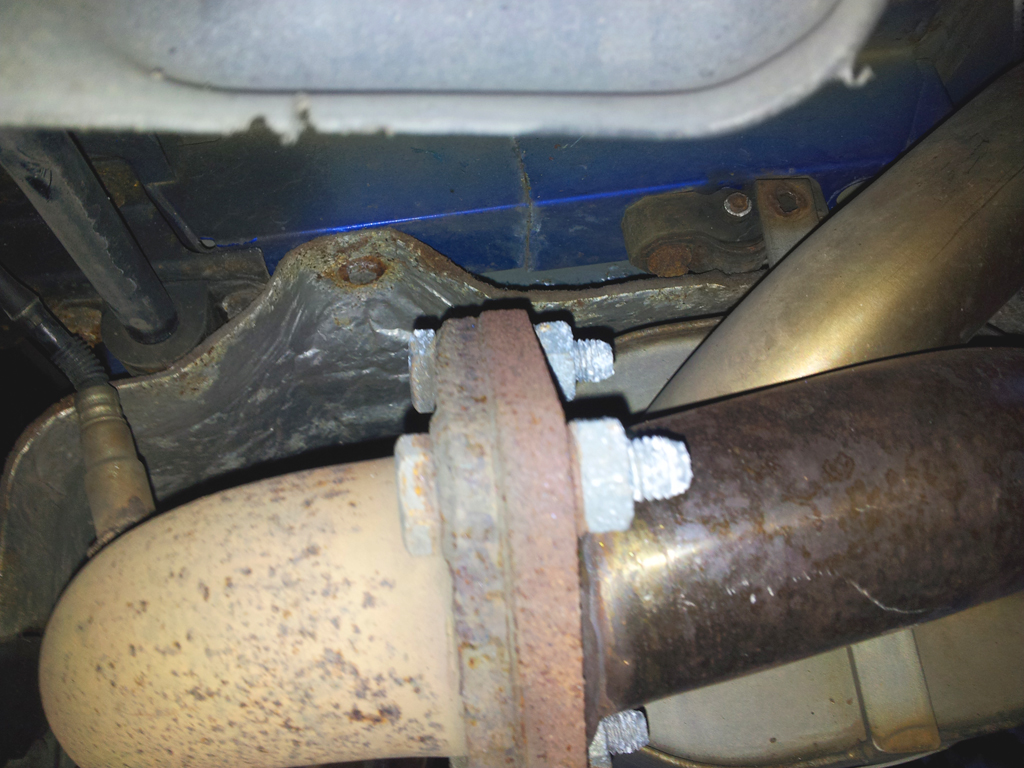

Das geht ja super flott, noch einmal vielen Dank.
Ich kann derzeit vom Büro aus keine Fotos machen. Der MG steht auch schon bei der Werkstatt. Das Wetter ist schön und ich wollte zur Hannover Messe mit dem MG fahren.
Ein Foto von heute morgen habe ich noch gefunden. Darauf erkenne ich auch das Gummi.
Ist es übrigens nicht sinnvoll, da ich den Auspuffausschnitt eh flicken muss, hier eine hitzebeständige Einlage zu montieren?

Mo 8. Apr 2013, 10:00
Beiträge: 672
Wohnort: Oberpfalz
Ich bin mir nicht ganz sicher, was du mit hitzebeständiger Einlage meinst aber an dem Bild kann man sehr gut sehen, dass der Auspuff oben am Halter anscheinend zu sehr unter Spannung saß, da er nun nach vorne gerückt ist. Den Gummi kann man so leider doch nur schlecht beurteilen, er sieht aber noch deutlich besser aus als meiner, von daher gehe ich davon aus, dass der Defekt eigentlich nur an der Einbauspannung lag. Abgerissen ist dann die schwächste Stelle, dass dies dann genau die Schweißnaht ist zeigt, dass die Nähte wohl nicht optimal sind, ansonsten müssten die wohl mehr verkraften.
Wenn nun jemand den Halter anschweißt, dann sollte man schauen, dass dieser Halter nicht mehr unter Spannung sitzt beim Einbau. Wenn möglich den Endtopf ein wenig nach vorne versetzt einbauen. Ein wenig Einstellmöglichkeit müsste es diesbezüglich hinten am Halter zum Kat geben. Mit ein wenig Pech könnte es natürlich sein, dass der Endtopf für dein Fahrzeug nicht so passgenau ist, dass man das fehlende Stück nicht ausgleichen kann, dann könnte man auch ein Zischenstück einschweißen, kommt aber auch darauf an, wie er optisch hinten dann in der Stoßstange sitzt.
Aufpassen muss man beim veränderten Einbau aber auch ein wenig auf das Flexrohr, nicht, dass man den Kat zu sehr nach hinten drückt und dadurch das Flexrohr in Mitleidenschaft gezogen wird, dann wäre es doch besser, wenn der Halter ab und zu mal den Geist aufgibt und nicht das Flexrohr.
Ideal wäre es, wenn alles so einstellbar wäre, dass keiner der Halter (auch nicht der vor dem Kat) unter Spannung sitzt und das das Rohr auch nicht zu sehr nach hinten gedrückt wird.
OT: Mich wunder ein wenig die Optik der Anschlussstelle des AMT, ist für Edelstahl doch schon etwas angegammelt oder ist das nur oberflächlich. Auf den ersten Bildern sieht die Schweißnaht ebenfalls schon etwas angealtert aus, ich hoffe nicht, dass beim AMT an den Schweißnähten gespart wurde, dann hätte ich mich doch für den falschen Endtopf entschieden. :)

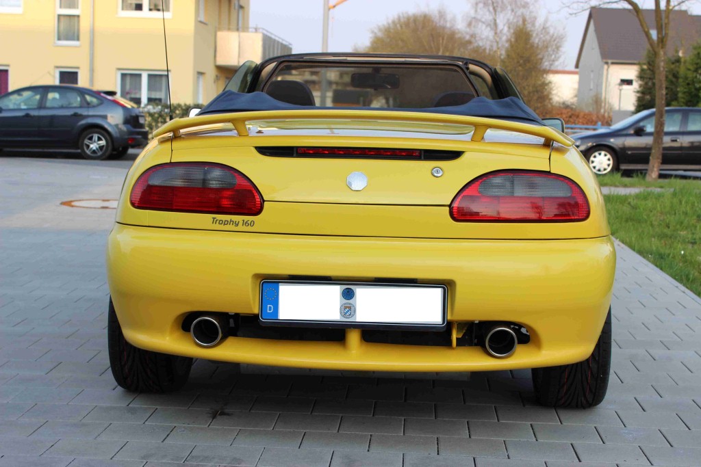

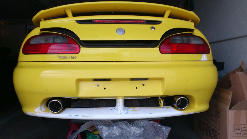

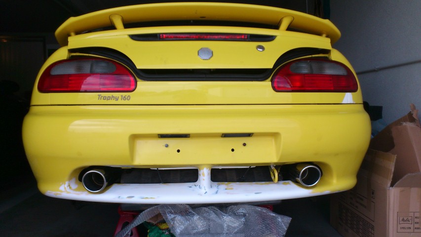

So, gestern wollte ich dann mal den AMT Endtopf anbauen und an die vorbereitete, noch unlackierte Heckschürze anpassen, das ganze mit folgendem Ergebnis:
- Die Aussparungen der Auspuffhalter sind viel zu kurz, so dass der Auspuff deutlich zu tief hängt
-> die Löcher müssen ca. um 1- 1,5 cm weiter ausgefräst werden
- Wenn der Endtopf in der für die Heckschürze richtigen Höhe hängt, dann steht er auf der rechten Seite am Hitzeschutzblech an
-> ich hoffe dies mit dem hinteren Halter korrigieren zu können, dass ich den Halter des Endtopf oberhalb des Halters an den Kat ansetze und dass damit der Endtopf insgesamt vorne etwas runterkommt, muss ich mal schauen ob das passt, wenn nicht, muss der Endtopf insgesamt etwas tiefer oder das neue nicht ganz günstige Hitzeschutzblech etwas leiden.
Anbei füge ich euch mal ein Bild an, wie es grob ausschauen würde, wenn der AMT auf der richtigen Höhe sitzt (links noch einen Tick zu tief, rechts steht er dafür oben an).

Dann füge ich hier auch noch einmal ein Bild vom Ergebnis ein.
Ich muss aber sagen, dafür, dass der AMT Auspuff eher leise sein soll, finde ich ihn doch recht laut. Für mich hätte er einen Tick leiser sein können, vom Klang ist er sonst aber sehr gut.
Wobei ich sagen muss, dass ich mir einen derartigen Endtopf an einem klassisch aussehenden MGF nicht verbauen würde. An der Trophy Version mit der etwas extrovertierteren Optik und sportlicheren Akzenten passt es aber bei den klassischen LE75 oder grünen würde ich es eher weglassen.
Die Passgenauigkeit hat mich ehrlich gesagt nicht überzeugt, da mit den mitgelieferten Haltern der Auspuff gar nicht gepasst hätte, trotz der "verstellbaren" Halter. Diese mussten ca. 1,4 cm weiter aufgefräst werden, wer dafür keine Möglichkeiten hat oder niemanden kennt, der dies machen kann, der hat bereits hier ein Problem, da man dies mit handelsüblichen Bohrern vergessen kann.
Aufgrund der Lage der Endrohre zum Topf ist es bei mir auch so, dass ich den Topf nicht noch höher setzen kann, da dieser sonst am Hitzeschutz anliegen würde. Optisch würden ihm allerdings noch ein paar Millimeter höher gut tun, um ihn direkt mittig sitzen zu haben, das passt aber leider nicht wegen des besagten Hitzeschutzes.
Vielleicht liegt es daran, dass meiner die Bezeichnung "TF" als Endung besitzt und diese speziell auf den TF abgestimmt sind aber eigentlich hieß es ja, dass alle gleich sind. In der ABE gibt es aber eine Unterscheidung nach runden und ich glaube Daytonaauspuffrohren sowie nach F und TF Modellen. Jede Kombination bekommt eine eigene Nummer am Endtopf und auch in der ABE.
Positiv ist die Art der Halterung am Kat. Dies ist deutlich besser als das originale Halteband (keine Kontaktkorrosion und mit Verstellmöglichkeit). Rein mit einer Bosaldichtung ist der Endtopf auch dicht, ohne weitere Auspuffmasse etd.
Sehr positiv ist der Klang (auch wenn er für mich persönlich ein wenig zu laut ist) aber die Tonlage ist perfekt. Der Endtopf selbst ist beim Starten mit kaltem Motor und Auspuff fast nicht wahrnehmbar und wird mit jedem gefahrenen Kilometer lauter. Spätestens wenn das Öl 90 °C erreicht hat, hat der AMT dann auch seine endgültige Lautstärke erreicht.
Wenn mal Zeit ist und ich jemand zur Hilfe habe (vielleicht ja sogar am Samstag in Ursensollen), dann kann ich mal ein Soundfile machen und dies hier einstellen.

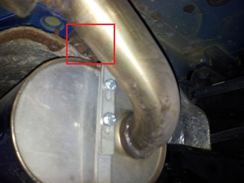

Habe auch ein Amt Ergattern können.
Schauen ob ich das Ding wieder gerade bekomme.
Linker Rohr hat ein Weg und zwei Große Beulen.
Aber fürs ausprobieren sein Geld Wert :mrgreen:

Ui, der hat schon eine ordentliche Beule und der Halter sieht auch etwas verbogen aus.
Was aber auffällt ist, dass der Halter deines AMT ganz anders aussieht als der, den ich verbaut habe. Kann es sein, dass deiner in der Höhe nicht einstellbar ist? Mein Halter ist z.B. am Topf zwischen dem Eingangsrohr und linken Auslassrohr am Topf befestigt (auf der linken Seite von hinten betrachtet, also die Seite an dem der Anschluss an den Kat ist). Bei dir ist dieser Halter hinter dem Auslassrohr befestigt.
Wie willst du versuchen die Beule heraus zu bekommen? Den separaten Halter für die rückseitige Befestigung am Kat, hast du den auch mitbekommen oder musst du dir diesen selbst bauen?
