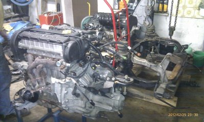

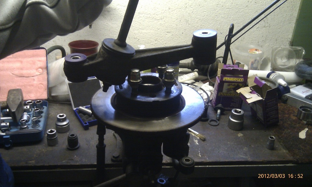

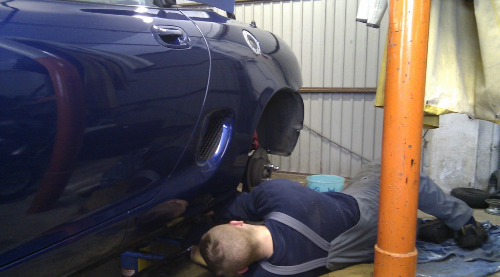

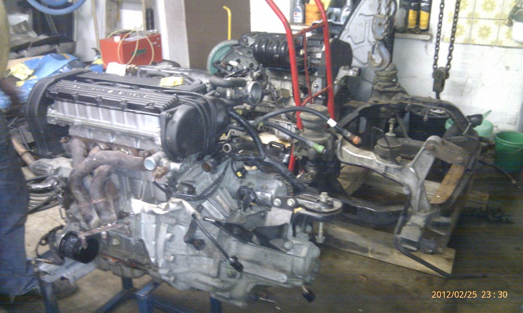

Gestern Nacht waren wir wieder fleißig.
Motor ist komplett zusammen und auch schon wieder am Hilfsrahmen.
Der MPI wurde parallel auch wieder einbau fertig gemacht mit anderer Schwungscheibe und Kupplung hier gibts mehr wenn wir mit der Unfallinstandsetzung anfangen.
Nächste Woche wirds dann wohl zum Einbau gehen und wenn alles glatt geht den ersten Start geben.

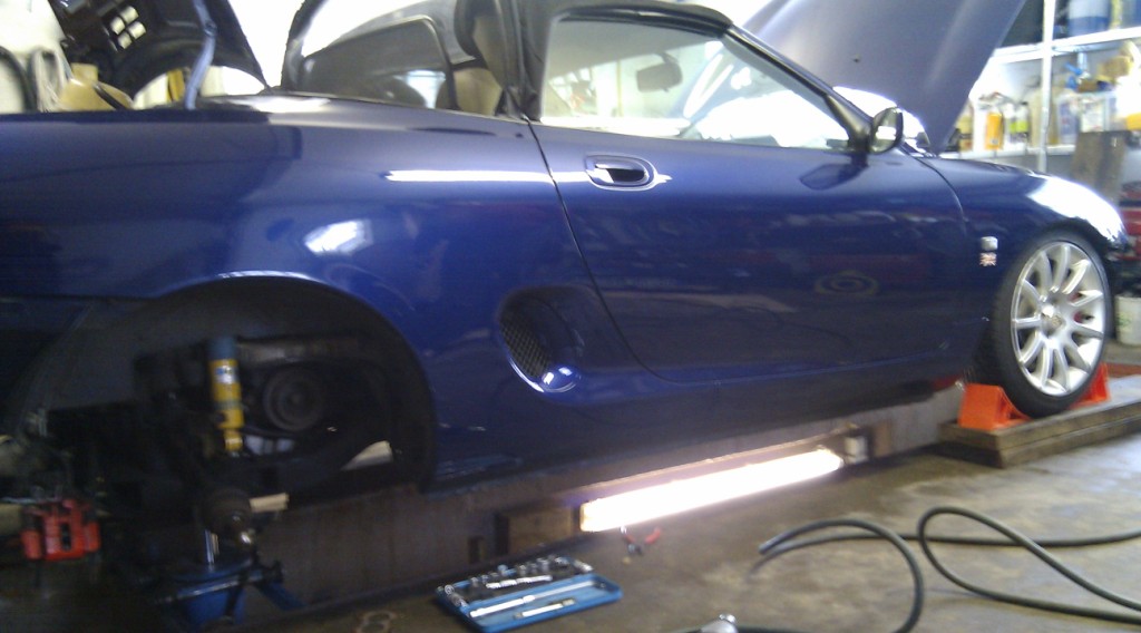

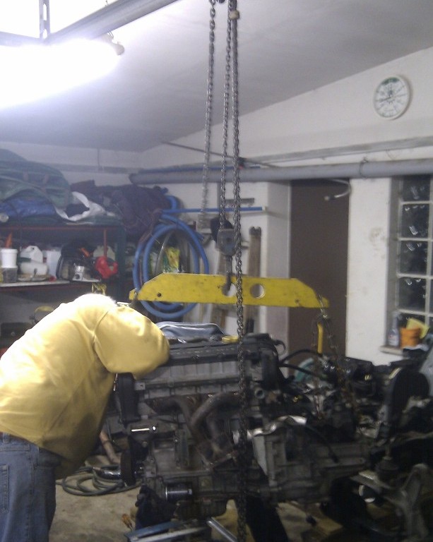

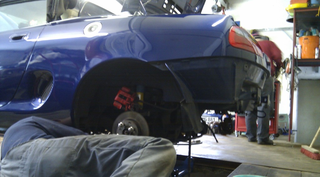

Hier mal noch Bilder zu dem ganzen.
Dateikommentar: Motor am Hacken letzte arbeiten vor dem einsetzen in den Hilfsrahmen
IMAG0163.jpg [ 95.25 KiB | 15230-mal betrachtet ]
Dateikommentar: Beide Motoren vereint der MPI im Hintergrund und vorne der VVC
IMAG0161.jpg [ 169.65 KiB | 15230-mal betrachtet ]
Dateikommentar: Nach dem Ausbau und der Demontage vom Hilfsrahmen
IMAG0146.jpg [ 134.66 KiB | 15230-mal betrachtet ]
IMAG0143.jpg [ 116.05 KiB | 15230-mal betrachtet ]
Dateikommentar: Ein bekannter beim abbau des Achsschenkels
IMAG0142.jpg [ 115.5 KiB | 15230-mal betrachtet ]
IMAG0141.jpg [ 113.18 KiB | 15230-mal betrachtet ]
Dateikommentar: Vorbereitungen zum Motorausbau
IMAG0139.jpg [ 136.18 KiB | 15230-mal betrachtet ]

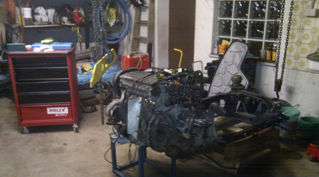

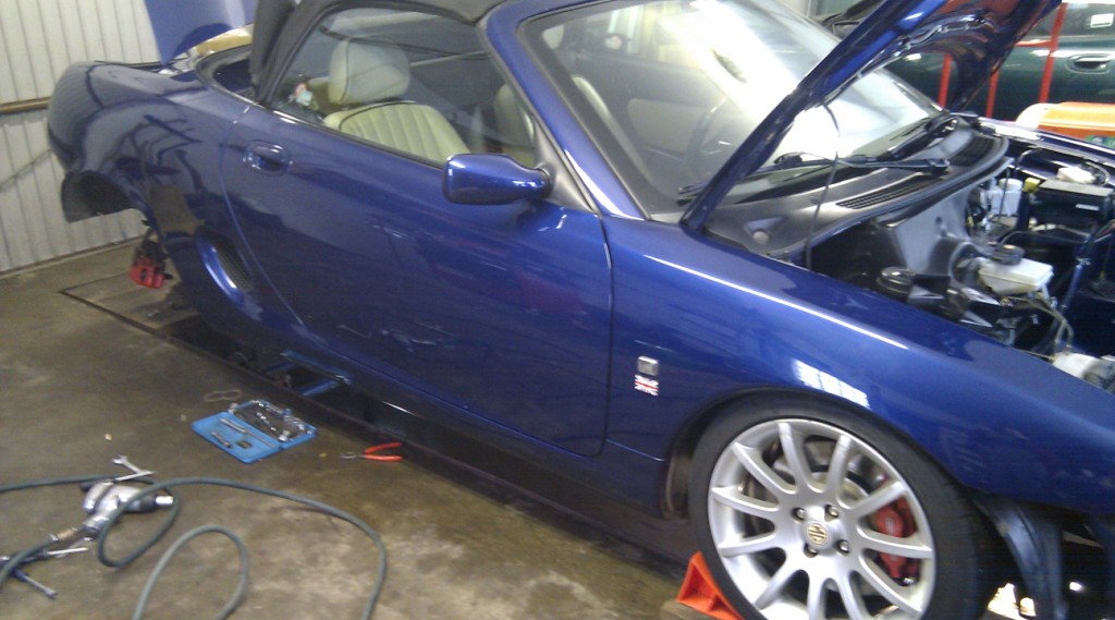

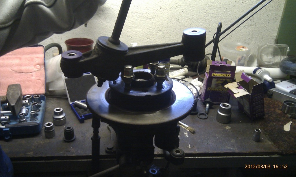

Samstag gings weiter.
Erstmal haben wir 2 Stunden rum gemacht bis der Hilfsrahmen wieder rein ging hatte noch nie so Probleme. Warum auch immer hat das alles erstmal nicht gepasst und dann hatte ich vor lauter nerv einfach mal ne Schraube schief mit Gewalt rein gedreht um das ganze in die richtige Richtung zu ziehen da nichts anders half und ich musste mein Frust los werden :konfus: das Gewinde war dann erstma im ... musste dies dann auch neu schneiden und so zog sich das hin.
Dann hatten wir noch einen größeren Kampf mit den alten Buchsen diese rauszupressen. Wir waren zu dritt einer hielt die Werkbank die alleine an Gewicht ca 200 Kg hat aber die wollte nicht so recht still stehen, und 2 drehten den Schraubstock zum pressen.... Keine Arbeit für zarte Hände und Weiche Nüsse Hazet sei dank die hielten den Druck unbeschadet durch :angel:
Endstand Samstag war Motor drin fertig verkabelt, Wasserkreislauf fertig und auf der Unterseite wieder alles dran. Es fehlen noch das Steuergerät im Mororraum und die Achsschenkel müssen noch fertig zusammen gebaut werden hängen aber schon grob drin. Mir ging dann leider die Zeit aus da ich abends noch nen anderen Termin hatte :(
Ma sehen wann es weiter geht da ich nächstes Wochenende auch nur sehr begrenzt Zeit habe.
IMAG0165.jpg [ 149.18 KiB | 15179-mal betrachtet ]
