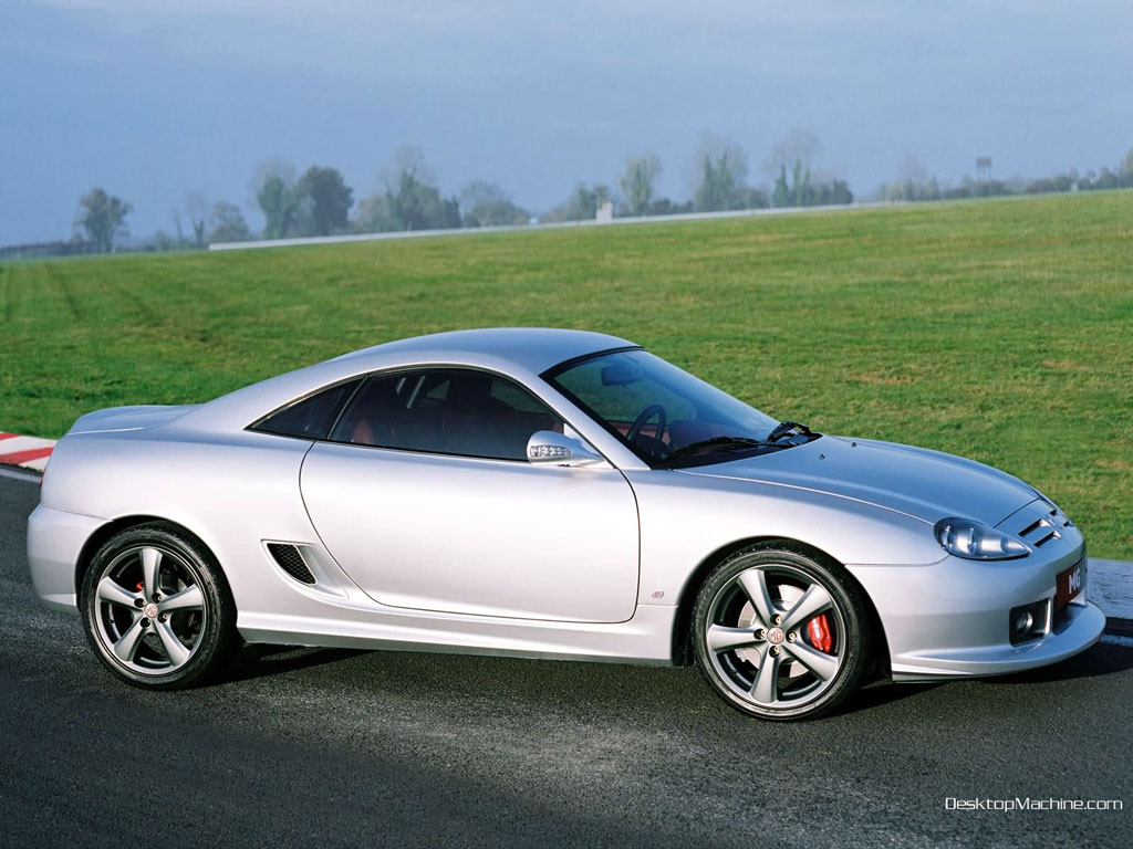

So muss es aussehen. ;)
MD_MGGT_Concept_08.jpg [ 59.79 KiB | 17644-mal betrachtet ]

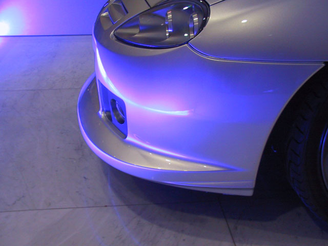

Du hast schon mitbekommen, dass das oben aufgeführte Bild vom GT Concept und nicht von mir ist? :D
MG_GT_Concept-01-1024.jpg [ 156.97 KiB | 17587-mal betrachtet ]
Und das der MG GT nun wie ein prolliger E-Kadett aussieht halte ich darüber hinaus auch für ein wenig weit hergeholt.
Geschmäcker können ja verschieden sein, aber E-Kadett. :konfus:
Egal. :?
Meine Intention war auch nicht zu zeigen wie toll der GT Splitter ist sondern nur wie es aussehen sollte, wenn man ihn schon montiert.
Kleiner aber feiner Unterschied. (siehe unten)
photo13.jpg [ 63 KiB | 17587-mal betrachtet ]
MD_MGGT_Concept_08.jpg [ 59.79 KiB | 17587-mal betrachtet ]
Kannst Du nun nachvollziehen was ich meine? ;)

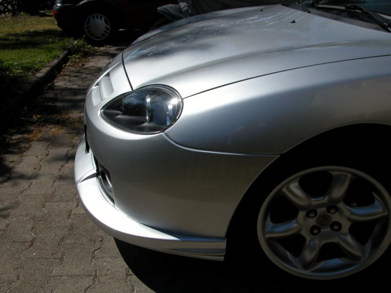

Thema mal ausgrab´ ...
So, die Frage (wenn sie noch gestellt wird) ob die Cupra Lippe am MGF passt --> Ja, passt.
Bin aktuell dabei diese an die Front zu verbauen. Es sind eigentlich keine wesentlichen Anpassungsarbeiten nötig, abgesehen von zwei kleinen Aussparungen die gebohrt/gefeilt werden müssen.
Ein Rechteck der Größe 23 lang und 13 breit +2mm solte es sein, dann "klickt" man die Cupra Lippe in die Front des F´s ein. Ich bin dann von der Mitte aus jeweils nach aussen gewandert um die Lippe zu fixieren. Schrauben M6 sind optimal, ausser mittig, dort habe ich vorrübergehend genietet (3,8mm), zum fixieren, die werden platzbedingt gegen M5´er Schrauben ersetzt. Damit zieht man später auch den kleinen Spalt raus der entsteht. Die Lippe steht an den Enden über und ist zu lang für die Front, dort muss gekürzt werden. Sobald alles fertig ist löse ich die Schrauben und trage eine Schicht schwarze Klebemasse auf, um die letzten sehr feinen Spalte zu schließen. Breite Scheiben und selbstsichernde Muttern kommen dann auch dazu. Bilder vom fertigen Anbau am Auto folgen dann die Tage mal, wird aber dauern wegen Ostern und Co. Rest siehe Fotos.
Teilenummer 1ML805903 passt so. Hat mich 50,41€ beim Seat Händler gekostet. Der schaute etwas verstört als ich ihm auf seine Frage antwortete, für welches Fahrzeug die Lippe sein soll :shock:
Schön dezent wirkt die Lippe an der Front, da steht nix über oder springt sofort ins Auge. Mir gefällt´s sehr gut.

Und so sieht es dann letztendlich von vorne aus. Mir gefällt´s.
Lediglich die (abgesägten Enden) Seiten brauchen noch etwas Spachtelmasse.
Es steht nix über oder ragt nach vorne raus.
