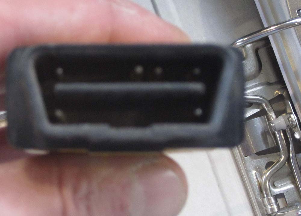

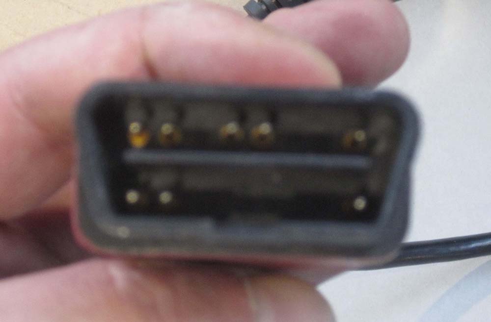

Hallo MGF74,
endlich finde ich Zeit auch mal zu posten.
Tolles Projekt, was mir persönlich gefällt,ist die Lampenkontrolle von Audi.

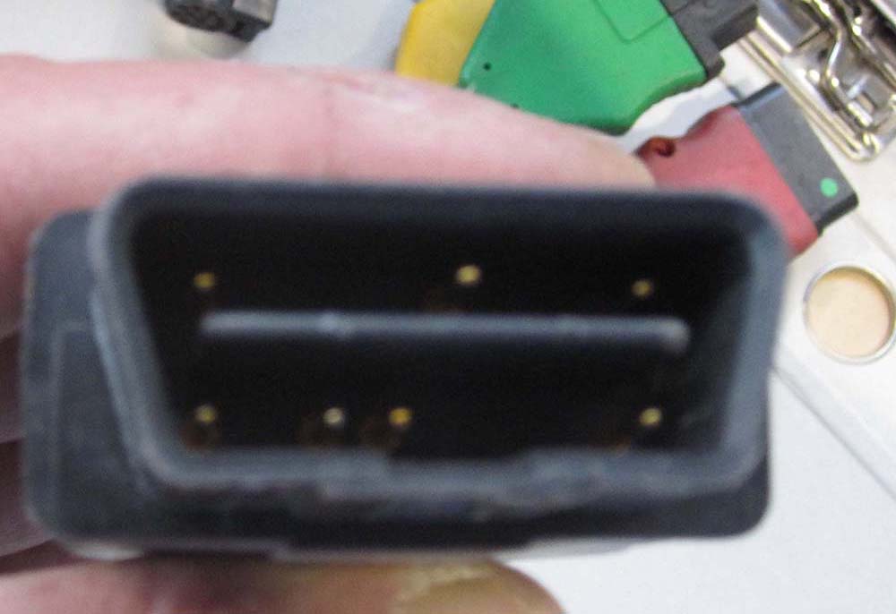

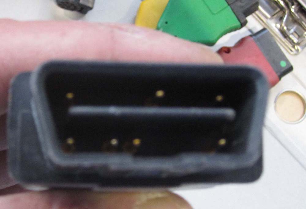

zum OBD-Gedöns:
schon lange her als ich ein Testbook an meinem TF dran hatte.
Das Testbook verwendet verschiedene Adapterstücke zwischen dem dicken und langen Kabel und der OBD-Buchse, diese haben verschiedene Belegungen, je nach am Testbook aufgerufener Funktion, wird man aufgefordert das blaue, gelbe, grüne ... Adapterkabel zu verwenden.
vielleicht hilft der Hinweis in irgendeiner Form.
Hier mal 2 von x der Adapterkabel zur Darstellung, Bilder sind zwar unscharf, aber dafür ist Hintergrund scharf. :angel: :mrgreen:
IMG_0938_klein.jpg [ 67.03 KiB | 38740-mal betrachtet ]
IMG_0937_klein.jpg [ 73.05 KiB | 38740-mal betrachtet ]
Di 13. Sep 2016, 00:30
Beiträge: 321
Beitrag Re: Project MG Bordcomputer
Interessant... sieht irgendwie so aus als wäre Pin 7 da garnicht drauf belegt, auf den Adapterkabeln... :shock: nachdem was ich bisher rausgefunden hab, müsste auf Pin 7 eigentlich die K-Leitung sein... *grübel*

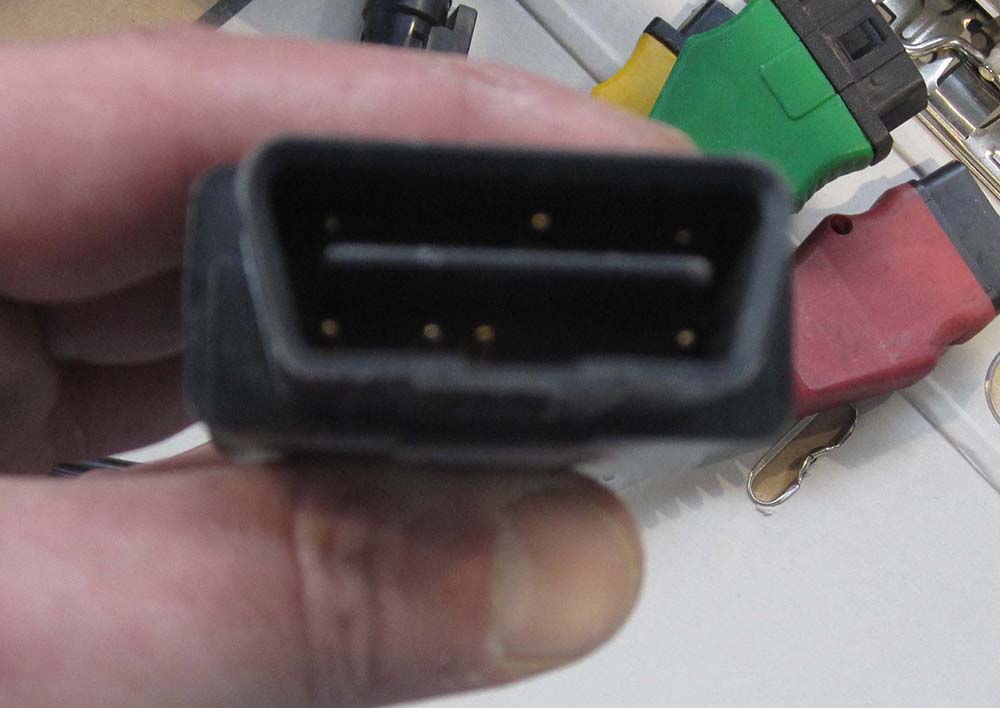

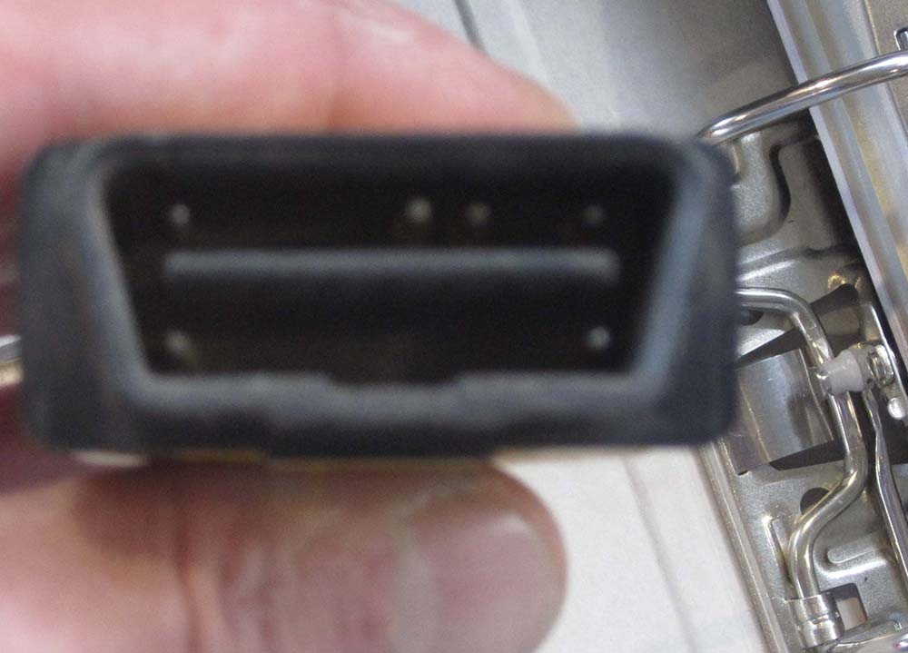

gerade Dein posting bzgl. PIN 7 gesehen.

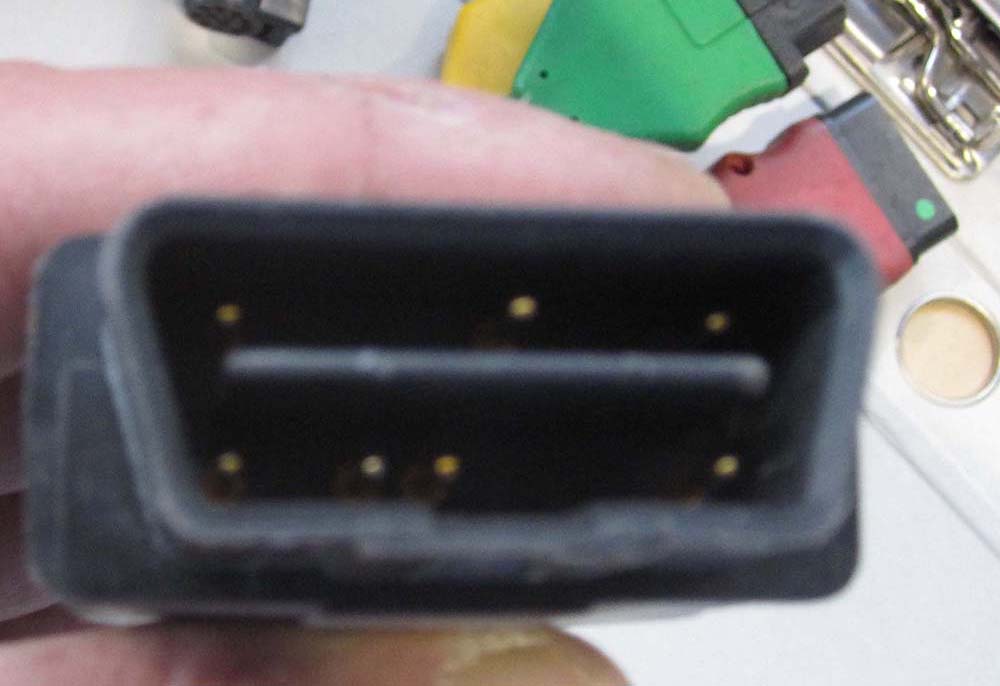

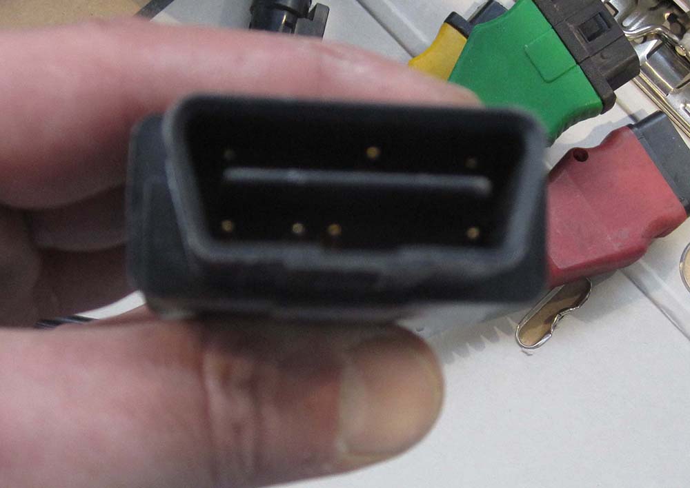

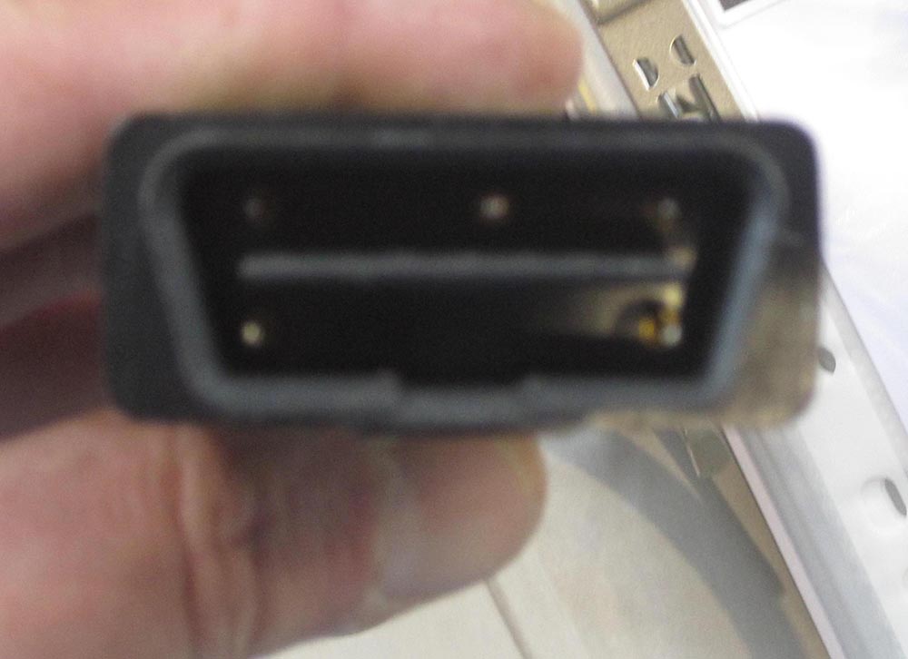

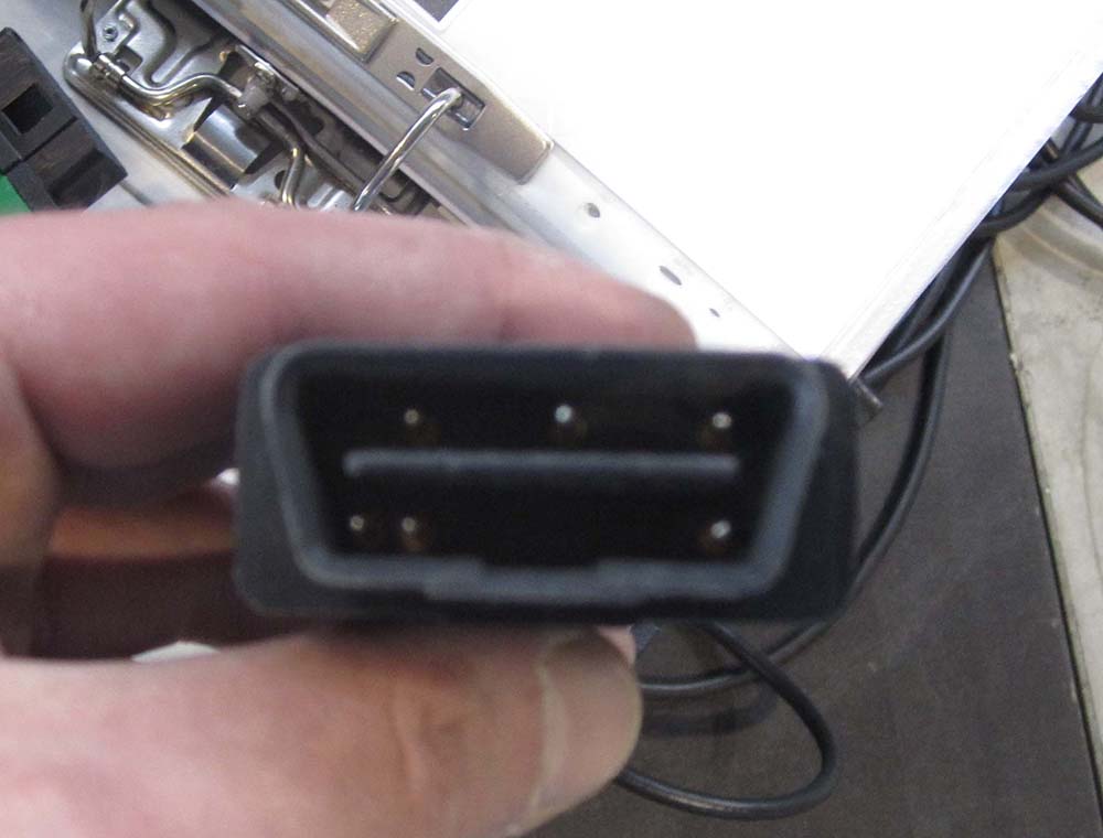

Hier noch Bilder der anderen Adapter, ich weiß aber nicht ob ich damals die kompette Adapter-Auswahl fotografiert habe, ich denke aber ja.
IMG_0942_klein.jpg [ 72.45 KiB | 38733-mal betrachtet ]
IMG_0941_klein.jpg [ 52.29 KiB | 38733-mal betrachtet ]
IMG_0940_klein.jpg [ 78.03 KiB | 38733-mal betrachtet ]
IMG_0939_klein.jpg [ 62.25 KiB | 38733-mal betrachtet ]
