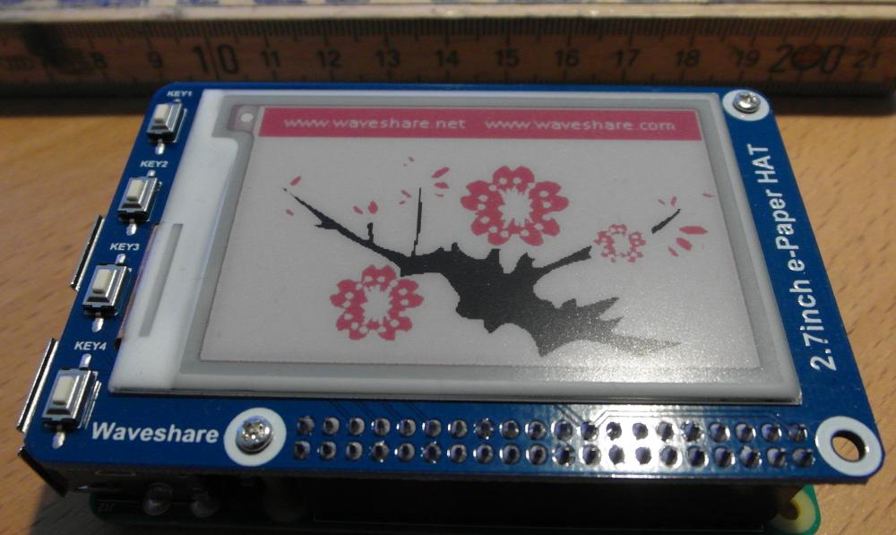

Hier mal ein großes 2.7'' epaper mit 2 Farben. Als Raspberry Pi Aufsatz.
Das ist jetzt seit mehreren Wochen bereits stromlos, zeigt aber immer noch an.
Mal sehen, ob ich nächstes Jahr dazu komme, das zu nutzen. Ziel ist ein Multimedia-Interface für meine Goldwing.

Was genau soll denn dein "Multimedia-Interface" darstellen?

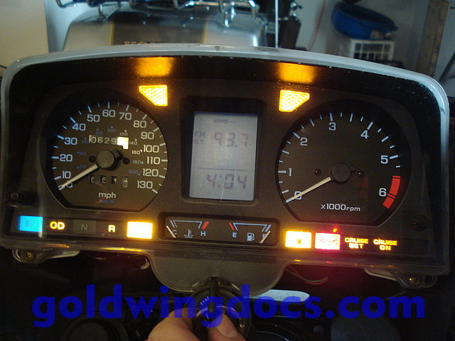

Die GL1500 hat ein LCD Display bereits ab Werk verbaut. Das zeigt an: Radio-Frequenz, Kasette, Uhr, Kompressordruck.
Mir fehlt: RDS, Bluetooth, MP3, Ganganzeige (die Wing hat dafür einen Sensor bereits ab Werk verbaut).
Schritt 1: Aktuelle Datenverbindung analysieren und Arduino oder so beibringen.
Schritt 2: Alles wie gehabt darstellen.
Schritt 3: Ganganzeige dazu.
Schritt 4: MP3 dazu.
Schritt 5: bluetooth mit Nummernanzeige dazu.
Wobei MP3 über USB-Stick ist ja wohl schon eher etwas aus den 2000er-Jahren, evtl. mach ich direkt bluetooth und Wiedergabe vom Handy aus.
Das epaper-Display wg. des erweiterten Blickwinkels und der besseren Ablesbarkeit bei direkter Sonneneinstrahlung.
Vorteil der Wing: Dier Ausschnitt für das Display ist bereits da und sehr zentral, keine Uhr oder so, die weichen muß.
Aber irgendwie off-topic, sollten wir eher eine Electronic-Gruppe für aufmachen :-)

kdupke hat geschrieben:
Interessant... kenn mich mit Motorrädern überhaupt nicht aus, gibts bei der Goldwing auch OBDII oder CAN oder sowas?
Für dein Projekt würde ich dir wohl im übrigen auch ein ESP32-Board empfehlen, so wie ich es mir gerade gekauft hab. Ganz einfach, weil du da quasi schon alles an Bord hast was du brauchst. Theoretisch könntest du damit sogar MP3 von deinem Handy streamen, denn das ESP32 unterstützt Bluetooth BR/EDR mit einer Streaming-Rate von bis zu 2 Mbps.
Du könntest dann ans ESP32 einen kleinen Audio-Verstärker anschließen, es gibt da fertige für genau solche Zwecke, und das könntest du dann an den Line-In-Eingang deines Radios anstecken. Wenn es einen hat.
Für das ESP32 gibts inzwischen auch eine Arduino core library, das heißt, du könntest das Ding direkt über die gewohnte Arduino-Software programmieren.
Mess mal deinen Ganganzeigen-Sensor aus, was genau der anzeigt wenn verschiedene Gänge eingelegt sind. Entweder mit nem Multimeter oder nem Logik-Analyzer.
Ansonsten, verstehe deine Beweggründe mit dem E-Paper-Display, aber könntest auch mal nach AMOLED-Displays gucken, so wie sie halt die meisten Smartphones haben.
Do 28. Dez 2017, 18:41
Beiträge: 736
Beitrag Re: Project MG Bordcomputer
Gang-Anzeige ist primitiv, 2 Signale: A) Leerlauf Leitung nach Masse B)eigene Leitung nach Masse für 2,3,4,5 - no B-signal on ground AND neutral not on ground = 1 (effektiv wird nur 4 und 5 benutzt für die Geschwindigkeitsregelanlage)
ESP32 werd' ich mir mal anschauen.
