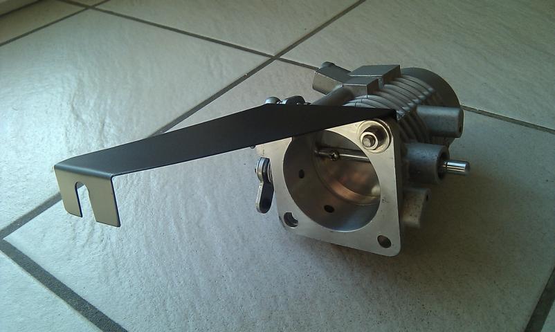

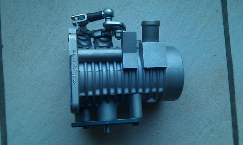

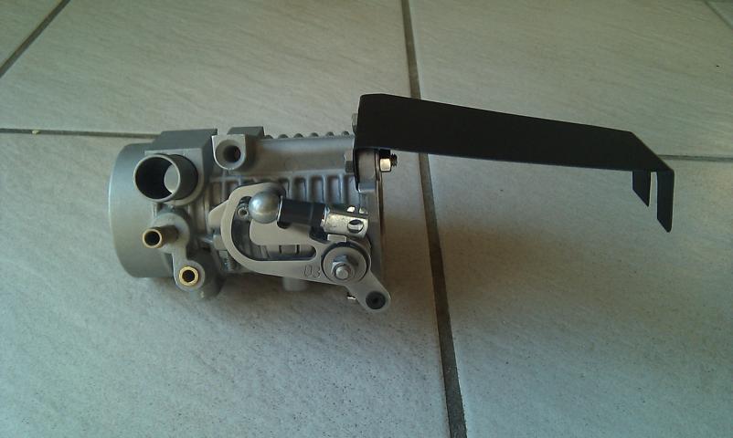

Und der nächste mit großer Klappe! :D
Ersteigert bei Ebay für 1€, und umgebaut für ca 3,50€ + ein wenig Bastelarbeit!Ist von außen sandgestrahlt, und von innen so gut es geht geglättet bzw poliert.
Wenn ich morgen Zeit finde wird sie eingebaut!Merke ich dann keinen spürbaren Unterschied zu der originalen 48er Klappe (Alu), kann sie jemanden mit hängender Plastikklappe glücklich machen!Für unter 5€ kann man das mal probieren! ;)
