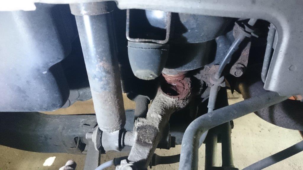

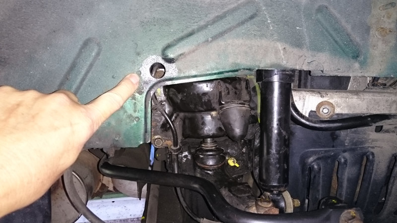

... indem man die gesamte Einheit abschraubt. :mrgreen:
son Loch ist da schon mal hilfreich
Dateikommentar: hilfreiches Loch :)
hole_DSC_1682.JPG [ 107 KiB | 31936-mal betrachtet ]

Ne ne .. Du sollst nicht die Hydra-Leitungen von den Dosen abschrauben sondern lediglich die Halterung der Dosen lösen damit die Hydra Eier lose sind und nach oben weggedrückt werden können. Leih Dir ne Pumpe mit Vaccum - das ist echt einfach schnell gemacht damit.

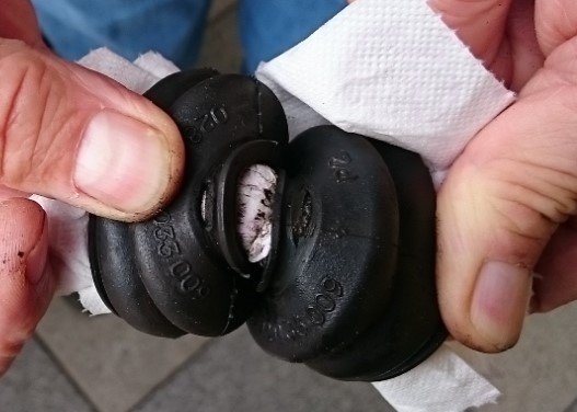

Zur Feier des Tages... noch was zur Abschreckung ;-)
Habe mal die vor Jahren ausgebauten Lowering Knuckles von meinem MGF näher untersucht.
Bei mir waren zwei im oberen Querlenker jämmerlich verrottet..
Ich glaub ich hab gefunden wo das Wasser in die Teile eingedrungen ist:
Fragt man sich nun nur noch, wie kamen die Risse dort oben wo das Gummi so sehr verknautscht wird ins Gummi ?
Dateikommentar: Da kommt was durch...
DSC_2016-1.JPG [ 43.1 KiB | 31733-mal betrachtet ]
Neugierige Frage in die Runde ... wer hat noch verrostete Knuckles rumliegen und guckt mal nach ob da auch Risse drin sind ?

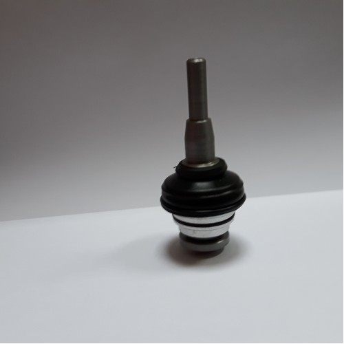

Noch was ... bin ja nicht unbedingt ein Freund von Werbung für diese oder jene Firmen die was für MGF/TF verkaufen *möchten*
Aber zum Thema passt was so mancher noch nicht mitbekommen hat:
Satur hat seit Frühjahr Nachbauten der Gelenkbolzen aus Stahl und Alu im Programm.
Die gibt es in Standardlänge und auch mit kurzen Bolzen zu recht moderatem Preis. (48 GBP/Stück)
Dazu wird noch empfohlen in den oberen Querlenker eine Bohrung vertikal in die Fassung des Gelenkbolzendruckstücks zu setzen und unten einen zusätzlichen Schmiernippel einzubauen.
Persönliche Meinung: das ist was für Leute die die plug-and-play Teile bevorzugen. 8-)
Dürfte günstiger sein als neue Knuckles kaufen und den Tieferlegungsteilen traue ich eine längere Haltbarkeit zu.
Die Knuckles haben dann keine Verdrehsicherung (Plastikfassung durch Alu-Drehteil ersetzt). Daher wird das Druckstück rundum ballig sein. Der Bolzen ist laut website gehärtet.
Findet man beim Satur im Shop unter MGF und suspension Teile.
http://www.mikesatur.co.uk/index.php?ro ... path=81_90
Dateikommentar: Satur suspension knuckle. Standard or low ride version available
Satur20161018_142937-500x500.jpg [ 17.71 KiB | 31697-mal betrachtet ]

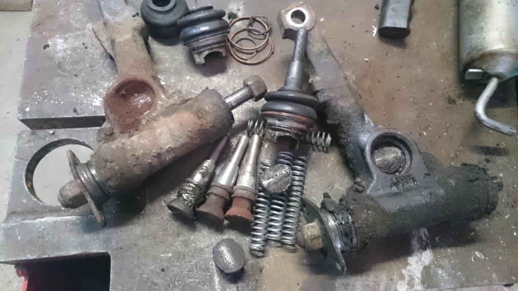

Vorgefunden wurden
3 Original markierte Tieferlegungs-Knuckles
1 Original langer knuckle (vorn montiert)
Zustand:
2 kurze hinten mit fast völlig zerbröselten Plastikfassungen, Druckstück im Querlenker fest.
Bei zwei von den drei Trauerteilen der Staubschutz wie weiter oben fotografiert "eingeschnitten"/eingerissen
1 kurzer vorn links, zerbrochen, aber Druckplatte noch aus dem Rost heraus entnehmbar (Hammer + diverse Meisel)
1 langer vorn links Plastikfassung unten einseitig abgebrochen
Die zwei hinteren Querlenker waren nicht im montierten Zusatan zu retten. Zwei gebrauchte aus NL wurden montiert.
Resumee:
Zusammen mit 4 neuen Bilstein Stoßdämpfern, neuen hinteren Bremsklötze, einem neuen großen Kugelgelenk vorn und frisch um 6,5mm abgedrehten Alu-Konus Teilen, sowie 4 gebrauchte Original Gelenke auch aus NL (hinten passend gemacht und Druckfeder gekürzt)
... wieder einen gerettet und zuverlässig auf eine ansehbare Fahrhöhe gebaut.
So richtig Spass machte das dann mit dem einem frisch aus LEV angelieferten großen "Döschen" Kölsch, und dazu leckerem Grillfleisch von nem Metzger aus dem Norden.
Mal Dank an die 4 +1 Beteiligten :)
So sieht das aus ...
Dateikommentar: einfach nur kaputt
DSC_2067.jpg [ 76.24 KiB | 31588-mal betrachtet ]

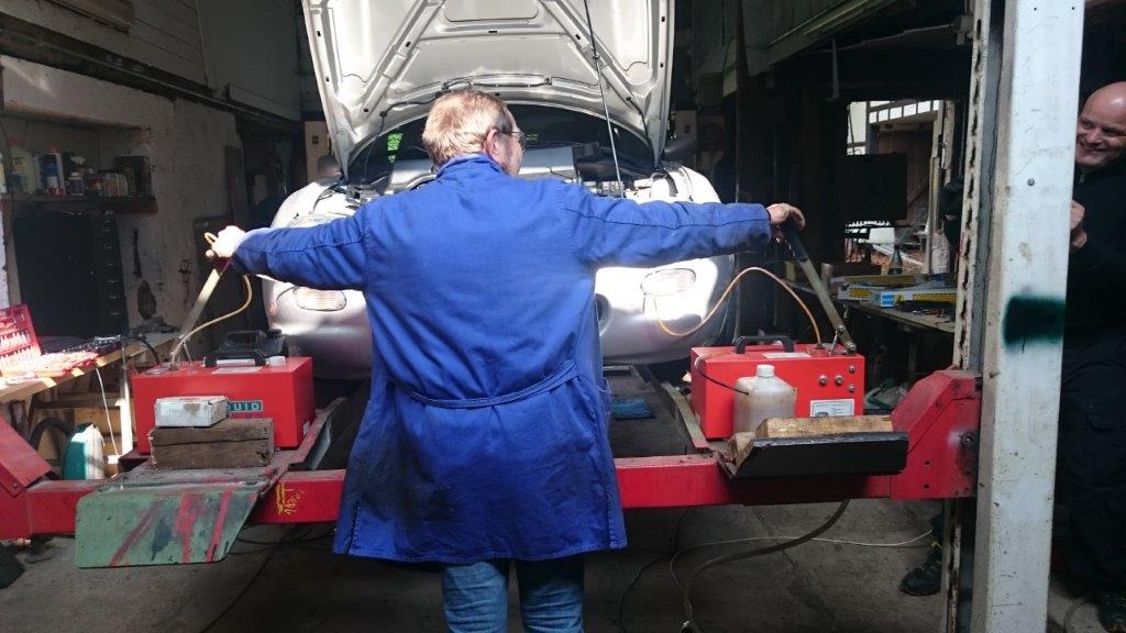

Luxuspumpen
Dateikommentar: So hat man spass beim MGF aufpumpen
DSC_2066.jpg [ 89.79 KiB | 31588-mal betrachtet ]

Maestro Dieter dirigiert: Concerto grosso beim Hydragasaufpumpen ;)
So 24. Sep 2017, 15:10
Beitrag Re: Lowering knuckles
Peter B hat geschrieben:
:lol: :lol: :lol: :mrgreen:
So 24. Sep 2017, 16:45
... das ist übrigens echt anstrengend ! :puh:
Ich hab voll Muskelkater von der Ouvertüre :mrgreen:

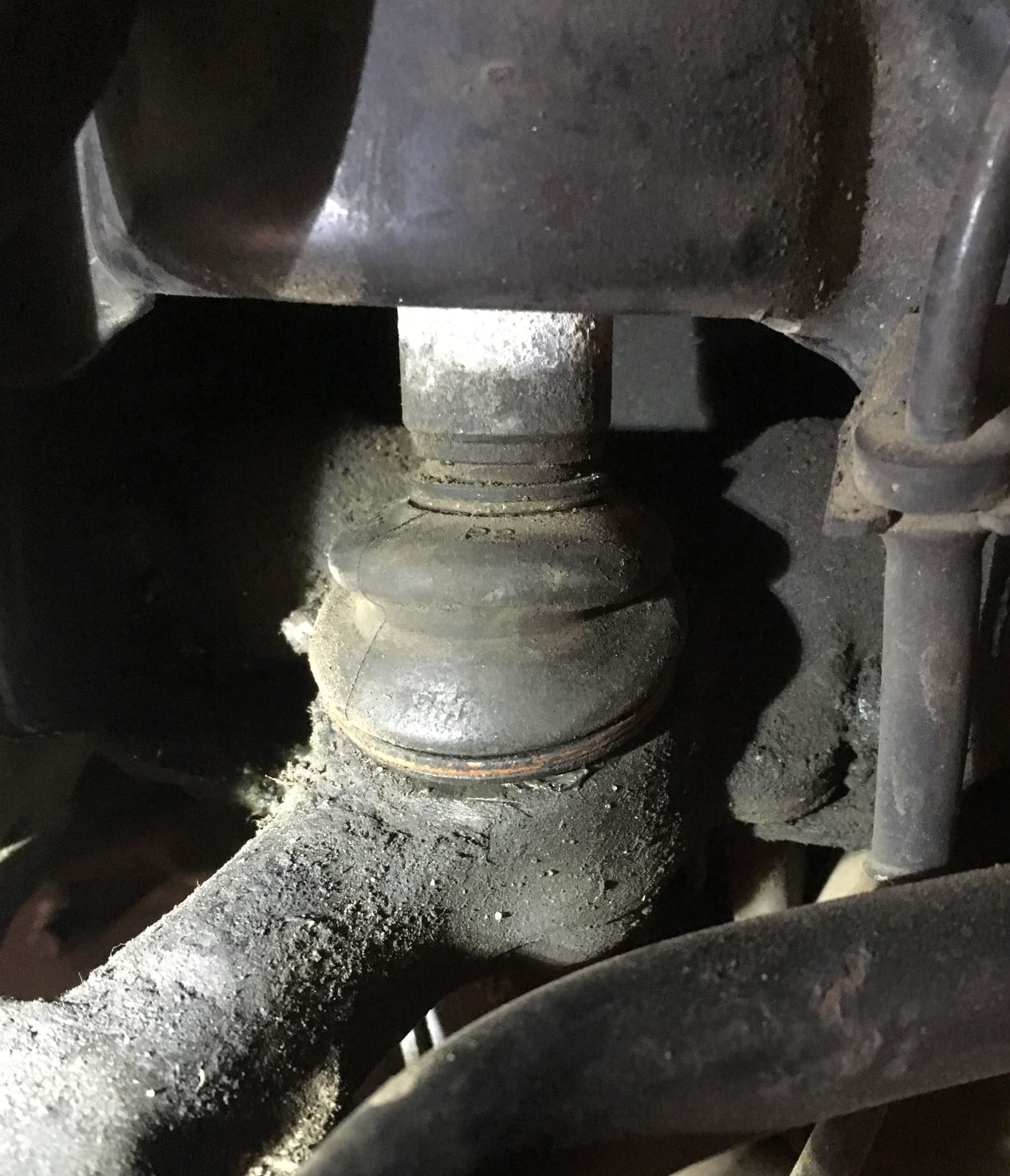

Hallo Freunde,
Ich sehe es doch richtig das hier auf dem Bild keinesfalls ein verkürzter, sondern ein normaler "Knuckle" verbaut ist und fehlt hier nicht eine Unterlegscheibe ?
Knuckle1.jpg [ 404.85 KiB | 28088-mal betrachtet ]
Hi das kann man so nicht sehen ob es ein kürzerer normaler ist und eine Unterlegscheibe ist verbaut !
Mi 1. Mai 2019, 12:25
Beiträge: 153
Wohnort: Pécs (Ungarn)
also ist da nicht zu prüfen ohne ausbauen und nachmessen?
_______________________
MGF MK II (I.5) VVC BRG
(Bj2000)
Mi 1. Mai 2019, 13:44
Soviel ich weis nein ohne Ausbau und die Unterlegscheinen sind vorne dünner als hinten !
