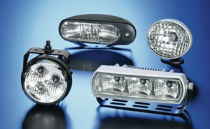

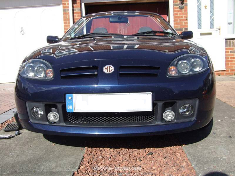

Ich hab da mal was gephotoshoppt, mit den kleinen runden TFLs von Hella. Ob das jetzt so passt weiß ich nicht, müsste man mal messen. Wenn die unten im „Loch“ montiert werden, kommt man auch oben noch an die Befestigungsschrauben für die Stoßstange ran.
Dateikommentar: Das Sortiment, die kleine rechts oben

Dateikommentar: virtuell eingebaut:
Bumper_02.JPG [ 146.81 KiB | 2919-mal betrachtet ]

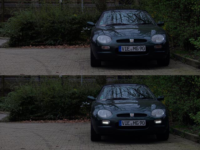

Also ich habe das im F so gemacht:
Dateikommentar: Tagfahrlicht in den Blinkern
_compare.jpg [ 55.39 KiB | 2911-mal betrachtet ]
In der „verbesserten” Version sind das jetzt Platinen und LEDs aus einer „richtigen” TFL mit E-Zulassung, die ich in das Blinkergehäuse eingesetzt habe. Waren so welche in der Art hier: http://www.ebay.de/itm/111025597568 Die habe ich dann zerlegt und mit einer einfachen Relaisschaltung versehen (Zündung an = TFL an, Licht an = TFL aus).
Der Link zur Bastelanleitung ist hier: viewtopic.php?f=3&t=5621
