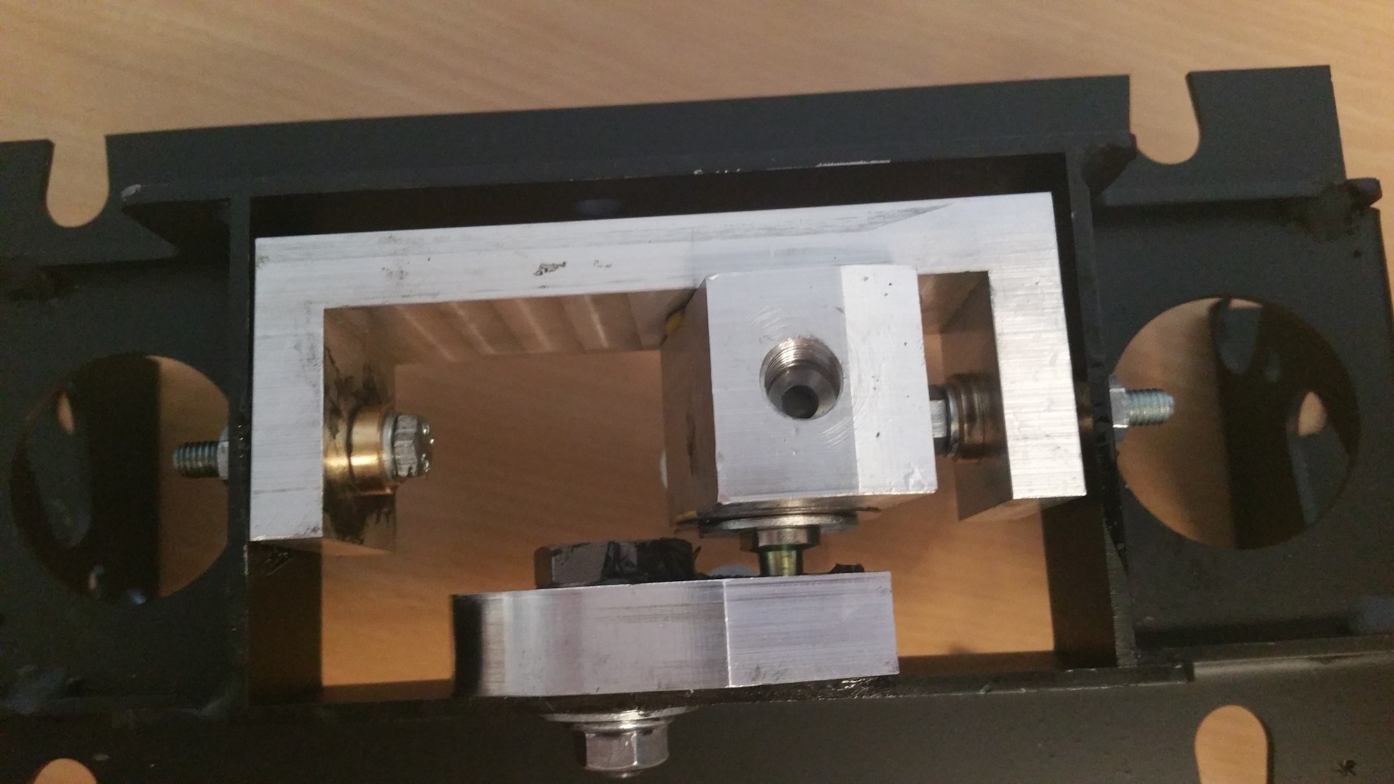

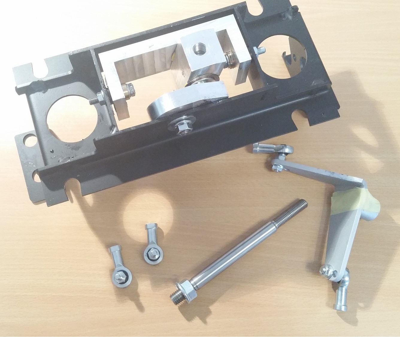

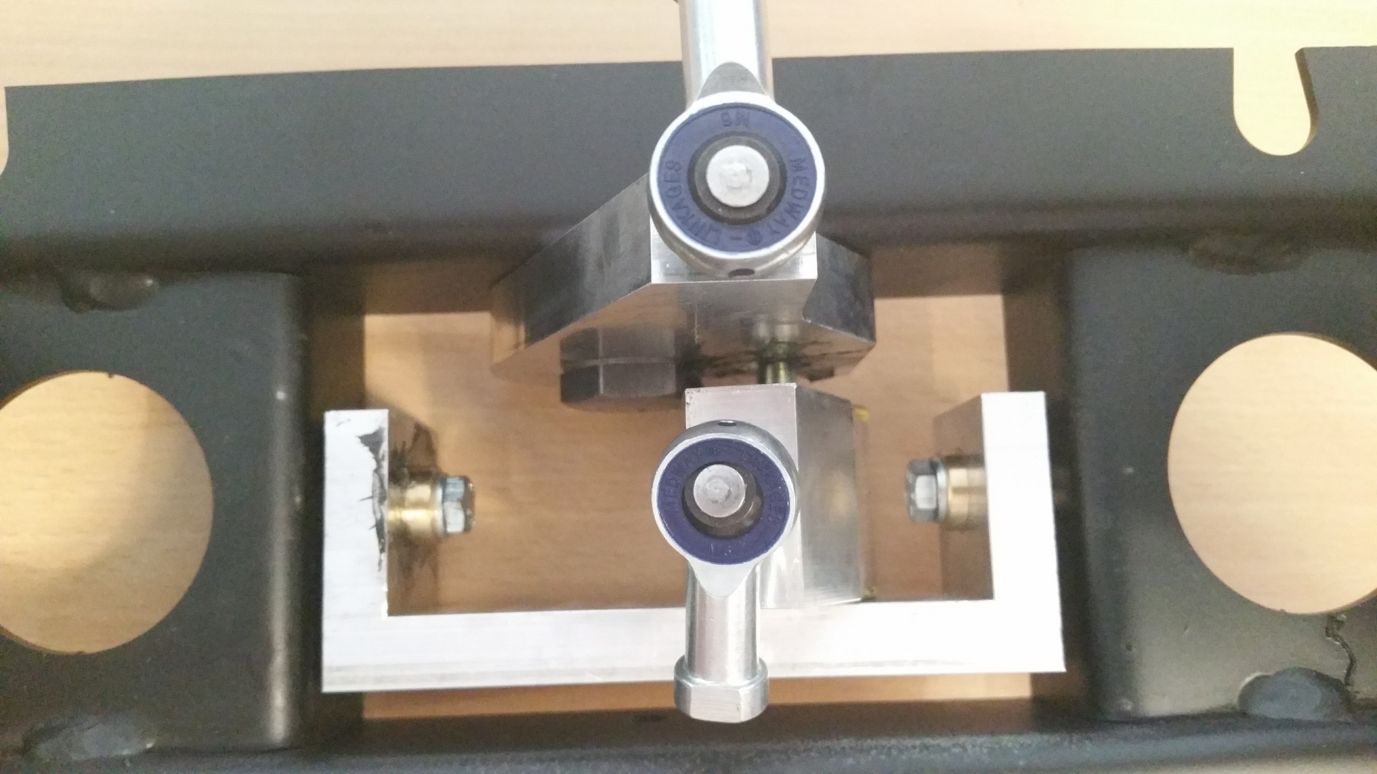

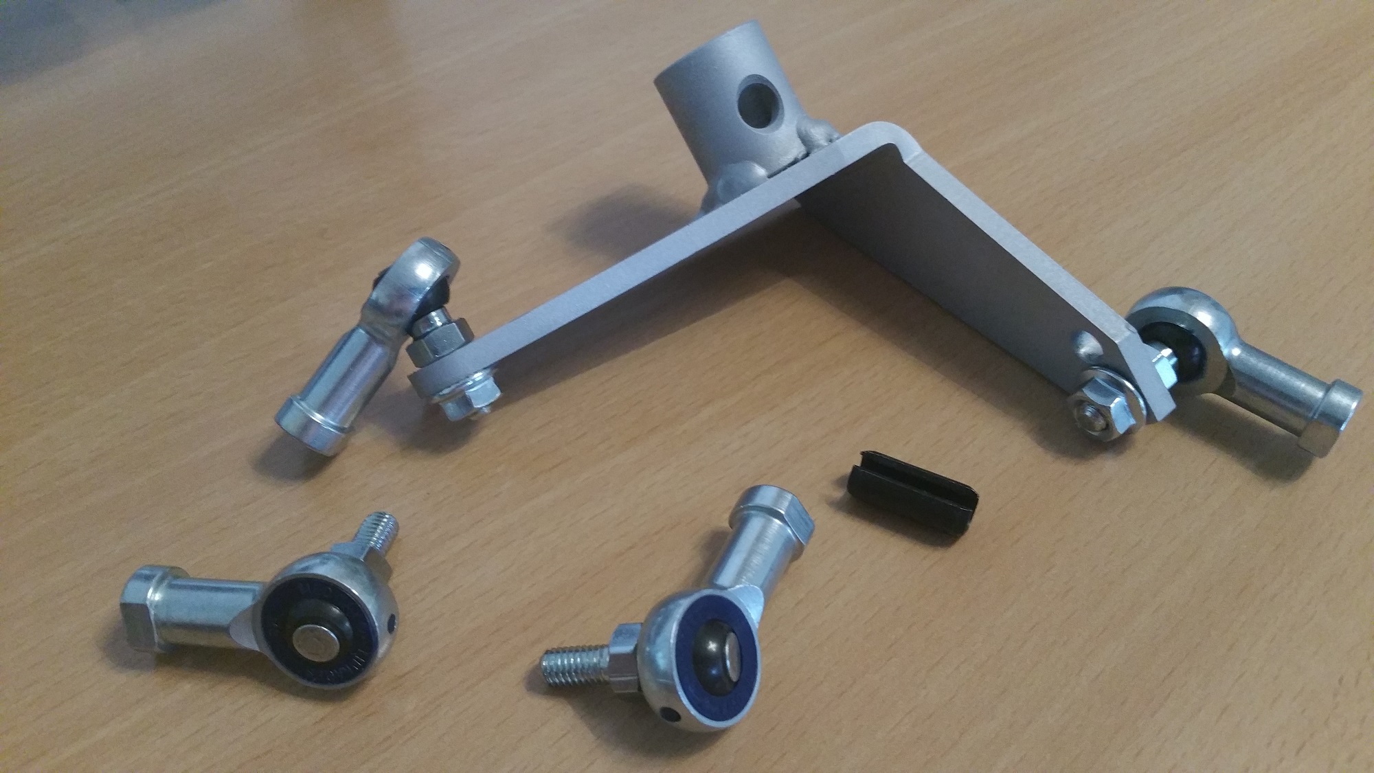

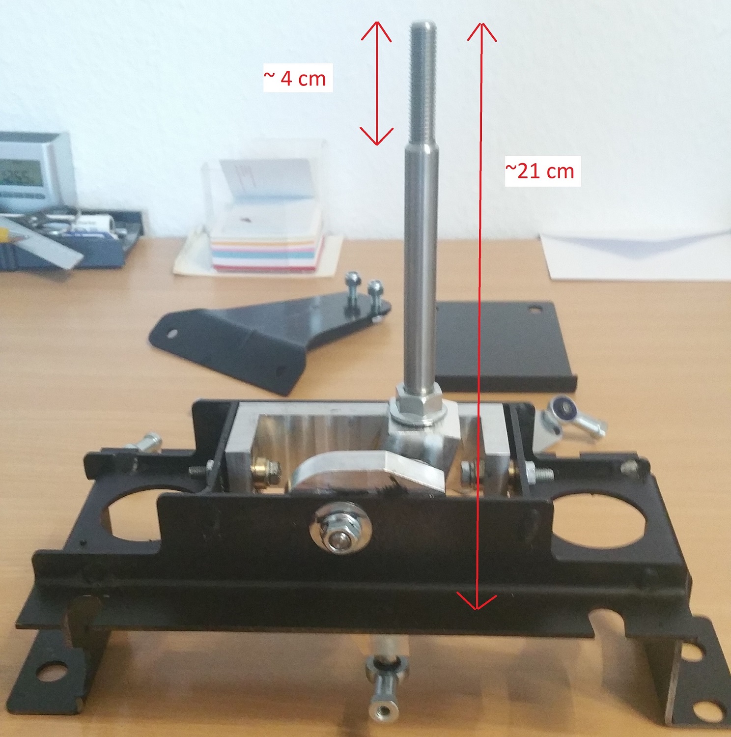

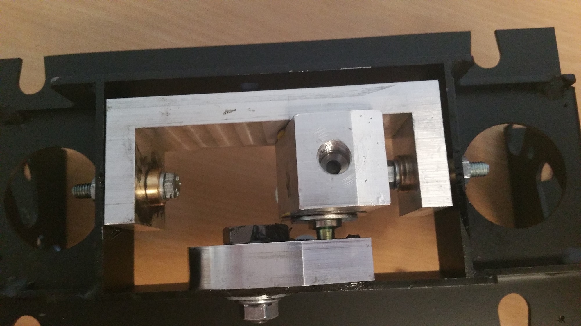

Bilder der Mike Satur Slick Shift V Schaltung:
20190725_194641.jpg [ 375.02 KiB | 10063-mal betrachtet ]
20190725_194703.jpg [ 549.52 KiB | 10063-mal betrachtet ]
20190725_195040.jpg [ 601.67 KiB | 10063-mal betrachtet ]
20190725_201151.jpg [ 558.5 KiB | 10063-mal betrachtet ]
Ich hatte gleich 2 Zusatzgelenke dazu bestellt. Machen auf mich nicht soo einen stabilen Eindruck. Gelenke haben ein Innen und Außengewinde von M6. Höhe der Gewindestange zu Ebene Halterung ~21 cm (wer mit original vergleichen will).
20190725_201009.jpg [ 505.08 KiB | 10063-mal betrachtet ]
Mich würden die Unterschiede zum den älteren Varianten der Mike Satur SSK interessieren.
Mike selber schreibt:
The new SSK V (revised Feb 2017) designed by Mike Satur... We have redesigned (2017) the rod ends on the SSK V so they are stronger.. The SSK V comes with the gearbox bell crank and new rod ends.
Do 25. Jul 2019, 20:25
Beitrag Re: MG F/TF Mike Satur Slick Shift Kit IV Unterschiede
Die ursprünglichen rod ends waren wohl gehärtete Kugelgelenkbolzen ?.
https://forums.mg-rover.org/mgf-mgtf-12 ... gf-622986/
Sind regelmässig weggebrochen. Ich schätze, der Durchmesser am Einschraubgewinde war max 6mm.
Da reichte einmal kräftig am Schalthebel rucken, und Ping waren die abgebrochen.
Hab seinerzeit selber mal in einer Hotelauffahrt in Helsingborg die Version bei Scarlet Fever mit repariert.
War leider innen abgebrochen und die Schrauberei im Halbdunkel einer Tiefgarage war schon ätzend.
Meint: diese Kugelgelenke von der abgebildeten Version dürften xx mal stabiler sein.

Ein Kugelgelenk ist uns letztes Jahr jedenfalls schonmal gebrochen. Ich hab aber keine Ahnung welche Version da verbaut ist, aber die sahen den hier abgebildeten schon sehr ähnlich.
