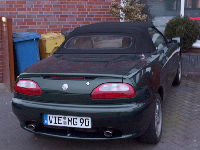

Mykel, wärst du so nett und würdest noch ein Foto (wenn vorhanden) einstellen auf dem man den ganzen F sieht (von hinten) ;). So das man (ich) mir einen Gesamteindruck machen kann, wie die Scheibe wirkt. Es ist ja von der Form und Größe doch ein deutlicher Unterschied zu der originalen.
Ich bin halt stark am überlegen mich an deinem Sammelbestellungsangebot zu beteiligen.

Aber gerne doch:
heckscheibe_total.jpg [ 121.77 KiB | 21011-mal betrachtet ]
Und Briefschlitz stimmt nicht ganz, Dieter. Eher Cinemascope. Oben und unten was weg, aber so breit wie vorher. Und dafür sieht man wirklich was, nicht nur Milch vom Dreck und der Sonne :mrgreen: Ich war erst wirklich erschrocken... :lol:
