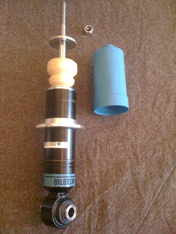

Bilstein hat heute Morgen folgendes mitgeteilt:
..."nach Rücksprache mit unserer Abteilung für das Produktmanagement kann Ihnen die Firma BILSTEIN leider keine derartige Bestätigung zur Verfügung stellen.
Dieses Produkt ist nicht für den deutschen Markt vorgesehen und wird auch nicht von uns in Deutschland angeboten. Es wird, wie bereits erwähnt, speziell für die Firma VHS gefertigt. Die Verwendung ist ausschließlich für den Export vorgesehen.
Vielen Dank für Ihr Verständnis."
In Verbindung mit dem. was der TÜV zu dem Thema mitgeteilt hat ist die Sache damit (für mich) tot !
Zitat: "...wenn Bielstein bestätigt, dass es sich um ein Serienersatzteil handelt, übernimmt auch Bielstein die Produkthaftung. Ein Eintrag in die Fahrzeugpapiere ist dann nicht erforderlich. "
Freundliche Grüße

Wollte noch ein paar Testergebnisse (mit Amateurmitteln "Muskelkraft" also ohne Messinstrumente) loswerden.
Die Dämpfer des TF bis 2004 sind in der Druckstufe nur minimal härter als die Dämpfer des My2005. In der Zugstufe jedoch sind die MY2005-Dämpfer deutlich weicher abgestimmt, dagegen ist das ältere Monroe-Setup knüppelhart. Diese Ergebnisse beziehen sich jeweils auf Dämpfer der Hinterachse.
Bei der Vorderachse standen als Probanden Monroe My2005 und Spax-Dämpfer zur Verfügung. Das Setup der vorderen Dämpfer ist generell sowohl auf Zug als auch auf Druck deutlich weicher abgestimmt als das der hinteren Dämpfer. Die Spax kreisen vom Setup her um den My2005, sprich sie können sowohl weicher, gleich und härter als das Seriensetup des 2005er eingestellt werden. Die Monroe sind sowohl an der Kolbenstange als auch am Dämpfergehäuse dicker im Durchmesser als die Spax.
Spax arbeitet mit Passhülsen am Befestigungsauge, Monroe nicht. Die Spax passen mit Hülsen besser, die Monroe haben Spiel zwischen Buchse und Schraube. Hier könnte ebenfalls eine Passhülse Abhilfe schaffen, diese dürfte jedoch nur eine Wandstärke im Bereich der Passung von max. 0,5 mm haben. Wer ist bereit, hier mal einen oder mehrere Sätze herzustellen, wenn die erforderlichen Maße geliefert werden? (Vorteil: das Schlagen des Vorderwagens beim TF z.B. bei langsamer Fahrt über Kopfsteinpflster) sollte damit der Vergangenheit angehören. Alternativ, kann man die Bolzen mit Klebeband umwickeln um das Spiel rauszunehmen? Welches Band würde sich dafür anbieten? Andere Alternative, es müssten andere Bolzen mit 1 mm mehr Durchmesser hergestellt werden. Könnte da jemand alternativ ein paar Muster erstellen wenn die Maße geliefert werden?
Anbei noch ein paar Bilder zum besseren Nachvollziehen:
Spax ohne Passhülse
Spax mit Passhülse
kein Spiel
Spiel
Passhülse
