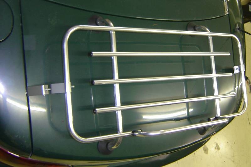

Diesen Alugepäckträger den Wudda als Bild anfügte hatte ich vor wenigen Wochen erst gekauft.
Der macht zwar einen sehr stabilen Eindruck, die Befestigung mit diesen "Schnellspannern" war allerdings unter aller Sau.
Die Saugnäpfe waren eher zum Schutz des Lacks gut und nur als Füße des Trägers geeignet. Darüber hinaus war er nicht 100% passend zum MG, die vorderen Saugnäpfe lagen teilweise auf den Luftschlitzen auf. Die Schnellspanner musste ich so fest anziehen, das sich der Kofferraumdeckel (Ränder) leicht wölpte. Ein fester Zug nach hinten löste dann den gesamten Träger. Ich hätte ihn alternativ bohren können, wollte aber keine Löcher im Deckel. Also wurde er wieder verkauft.
Mir würde noch als Ergäzung zur Befestigung von Wudda´s Träger einfallen, den Träger ansich so wie den originalen an den Rändern vom Kofferraumdeckel zu montieren. Da müsste man sich den originalen mal ansehen für wie es da geregelt ist. Und/oder per Strebe/n in Fahrt bzw. gegen die Fahrtrichtung, bei Brown & Gammons gibt es so einen, wo zwei Streben über den Deckel geführt sind, darauf wird der eigentliche Träger verschraubt. Ob dieses System was taugt, ka.
