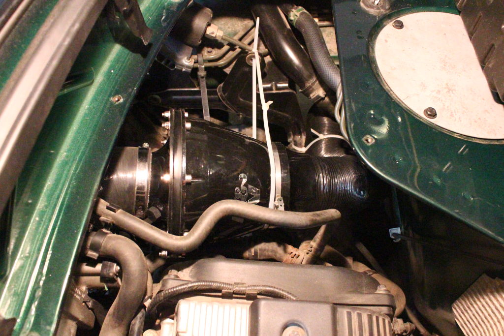

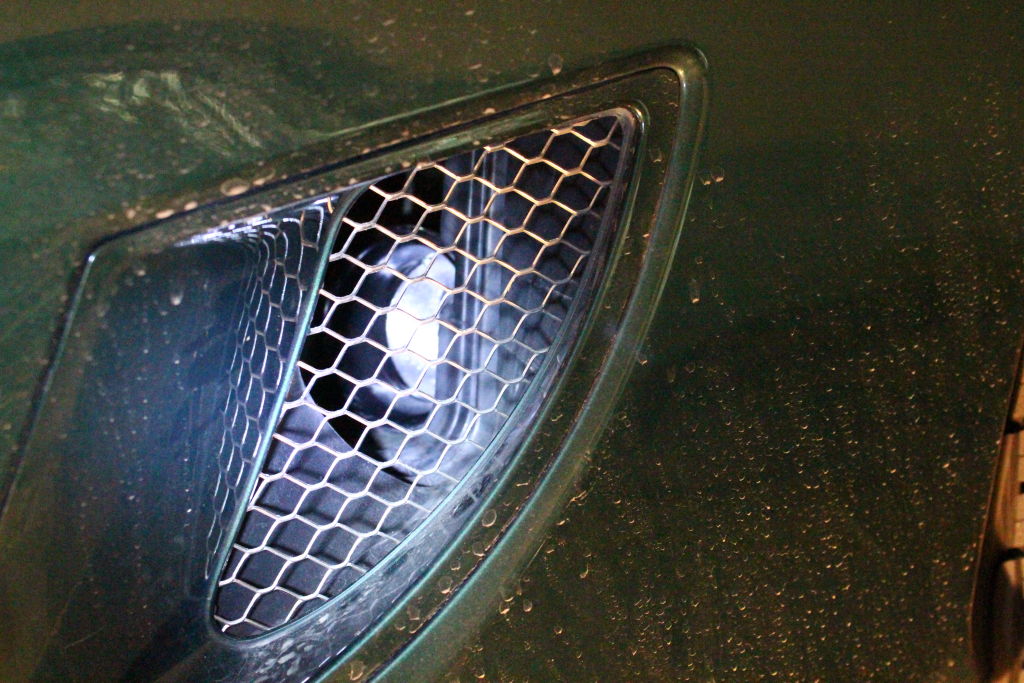

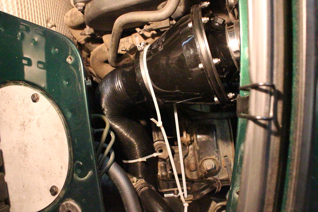

So, nächster Erfahrungsbericht,
hab doch schon heute den Lufi so umgebaut wie es me_and_my_mg vorgeschlagen hat. Das Ansauggeräusch hat sich schon deutlich verstärkt, das röhrt wie ein junger Hirsch :D. Bin gespannt, was die beste Ehefrau von allen nach der ersten Ausfahrt sagt - am Sonntag geht es durch das Soccatal in das Collio Weingebiet, das liegt zwischen Triest und Udine. Wenn ihr einmal in der Gegend seid, das Soccatal ist ein Geheimtipp - da sollte der Auspuff auch schon montiert sein
Ein paar Fotos zum besseren Verständnis gibt es auch wieder.

LG aus dem Süden
Harald

Beitrag Re: AMT Auspuff
Coole Sache die "Luftansaugschlauchinnenbeleuchtung"! :mrgreen:
Und: Genau da gehört er hin. ;)
BADBOY hat geschrieben:
ich muss dich enttäuschen, die Beleuchtung stammt von einer Taschenlampe, da das Fotografieren mit Blitz zu sehr blendete ;)
LG aus dem Süden
Harald
Die Halterung gefällt mir sehr, hab das schon bei mehreren so gesehen, warum baut ihr euch keinen gescheiten Halter für das Teil wie es sich gehört.
Würde an meinem noch keine 2 Meter so dran hängen, oder ist das nur zum Testen und man sieht nur immer die Testbilder?
Gruß Klaus

Ach Klaus,
was meinst Du wie viele von diesen "geilen" Haltedingern dein TF zusammenhalten :mrgreen:
Gruss, Gallex.
Die Sache mit den Kabelbindern ist zwar nicht erste Sahne, aber der Zweck heiligt die Mittel. Ich will mit den Kabelbindern nur vermeiden, dass der Lufi am Wasserschlauch oder sonst wo scheuert. Ich hab mir aber schon schwarze Binder besorgt, die fallen nicht so auf ;).
