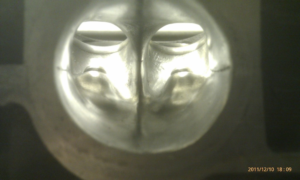

Mal wieder ein kleiner zwischen Bericht.
War letzten und diesen Samstag wieder fleißig und bin nun mit den Wasserkanälen und den Einlässen fertig.
Das Ergebniss ist dieses mal noch besser geworden die Erfahrung und die besseren Hilfsmittel habens möglich gemacht wobei ich dazu sagen muss ein VVC-Kopf ist deutlich schwieriger zu bearbeiten. Hier ist vor dem Ventil nochmal ein kleiner Hubel ist mir zwar noch nicht ganz klar für was der ist aber ich habs mal gelassen wird schon seinen Sinn haben.
Da die Bilder ja doch sehr ähnlich sind gibts heut nur eins. Bearbeitsungszeit bis hier ca 12 Stunden.

Vermutlich ist der Hubbel dazu gedacht, das Benzin-Luft-Gemisch bei Einströmen in den Zylinder besser zu verwirbeln. Daher ist es bestimmt eine gute Entscheidung, diese zu belassen ;)
Kommt auch eine geänderte Auslass-Nockenwelle rein?

ja kommt auch rein AP Kupplung und schwungrad wird vom letzten Jahr übernommen.
Ich bin mir nur noch nicht sicher ob ich mir nun einen Fächer noch gönne oder ob ich es vorerst beim bearbeiteten Standard belasse mal sehen
